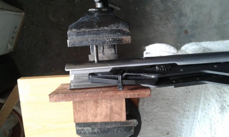

Alguien que tenga un mp15 me puede decir como sacar el pin del gasblock?
Estoy peleandome con el botador y no hay huevos a que salga. Parece que tiene dos medidas, estoy golpeando en la de menor diametro, pero no hay manera de que salga.
Le he echado aflojatodo y parece que es aflojanada

No sé cómo son los pasadores del MP15, ahora mismo no los tengo en mente, pero yo probaría a darle calor.
Yo tengo hecho un apaño para poder usar la prensa para sacarlos y meterlos, igual puedes hacer algo parecido.

Efectivamente eso he hecho. Lo que no arregla el aflojatodo, lo arregla el aire caliente. Gracias por el consejo

Hay pasadores que no salen por las buenas, ni de bromas.

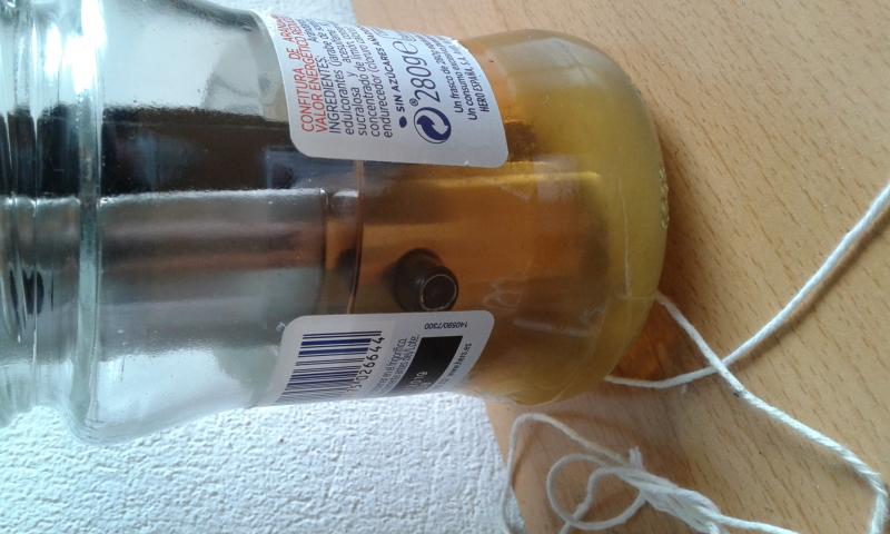

Otra solución mas fácil a la prensa, es usar un tornillo de banco de calidad, y empujar apretando las mordazas con una pieza de acero de ligeramente menor diámetro que el pasador, evidentemente, usar unas maderas para no marcar todo el cerrojo, sin olvidarse de hacer un taladro en ella para que vaya saliendo por ahí el pasador.....
Algo parecido a lo de la foto, ese pasador de 7 mm, no salía ni a riesgo de romper todo. Después de estar sumergido 3 días en WD40, salió con relativa facilidad...

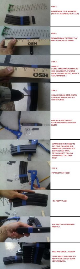

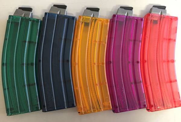

Como lo haríais para limitarlos ?
Estos son de 10 .
Me han dicho que con un remache ,en el lateral .
Así estaría bien ?
Como lo veis ?

custompro36 escribió:Como lo haríais para limitarlos ?
Estos son de 10 .
Así estaría bien ?
Como lo veis ?

Si lo has a limitar en 2 +1 te va a rozar el remache en el recibidor arañandolo, lo mejor es con una tope interior
Yo los tengo mediante una varilla de plástico

Pero ,,,,que le pones un trozo de algo ,,para que le haga el tope y luego lo remachas por abajo ?
Sabrías decirme en un PMAG de 10 ,que medida tendría que tomar exactamente,para que solo quepan 4 cartuchos?
