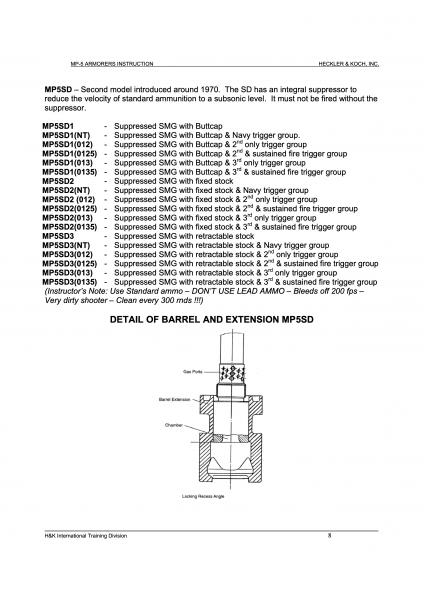

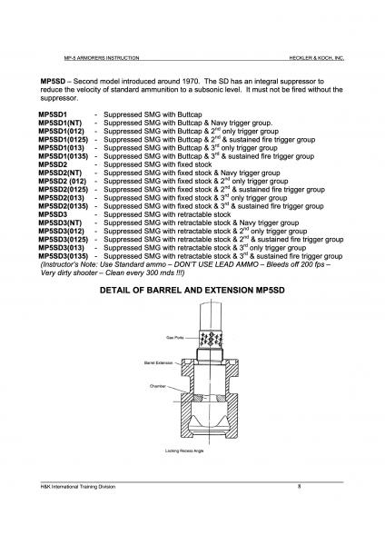

Pues, sinceramente, esa definición que en su momento te dijeron, no se ajusta en absoluto a ninguna definición técnica recogida en documento alguno.
Si de verdad aparece en algún sitio, blanco sobre negro, te agradecería que tuvieras a bien indicarme dónde puedo encontrarlo, pues siempre es positivo aprender.
De hecho, a día de hoy, el término supresor o silenciador son utilizados indistintamente por los principales fabricantes para hablar de los mismo.
Te indico un enlace al respecto (en inglés) del mayor distribuidor de supresores/silenciadores del mercado americano, donde hablan del tema.
https://www.silencershop.com/blog/post/ ... uppressor/
Asimismo, si fuera esa la definición, me encantaría saber de un "silenciador" (según la definición que has indicado) que exista en el mercado para armas ligeras de fuego central que haga uso de cartuchería de rifle, pues a ver que "artilugio" de tamaño normal reduce la velocidad de un proyectil que vuela a más de 800 m/s a algo por debajo de 340 m/s. De verdad, si sabes de uno, me encantaría saberlo, ya que no tengo ni idea.
Como ejemplo, te pongo uno que conozco bastante bien, que si que reduce la velocidad de un cartucho supersónico a subsónico, que es el subfusil H&K MP5SD.
Este subfusil, lleva integrado un supresor en el cañón, que permite reducir la velocidad supersónica de un cartucho 9 mm NATO a velocidad subsónica (según algunos estudios, es capaz de reducir la velocidad del proyectil hasta unos 200 pies/s o 60 m/s en el caso mejor).
Pero claro estamos hablando de reducir la velocidad de un proyectil que viaja a poco más de 380 m/s a algo menos de 340 m/s, pero no de munición de fuego central de rifle.
Y el propio fabricante, en su manual, te indica que debe utilizarse con munición supersónica para el funcionamiento correcto del arma.
Y he dicho que es un subfusil con supresor integrado y no con silenciador integrado, contradiciendo la diferenciación que en su momento te explicaron, porque el propio fabricante (HECKLER & KOCH) lo llama supresor (y no silenciador) en su propio manual.
Ahora mando una foto de dicha página.
Un saludo y muchas gracias por tu tiempo.

Y aquí esta la página del manual del propio fabricante H&K, dónde llama supresor al dispositivo destinado a reducir el sonido del disparo de su subfusil MP5SD, a pesar de reducir la velocidad de la munición supersónica del 9mm NATO a velocidades subsónicas.

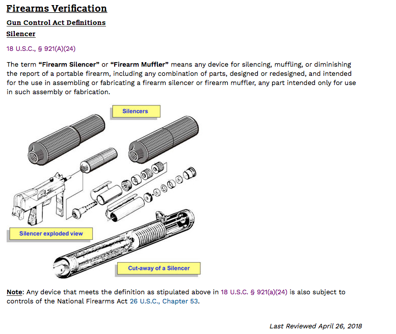

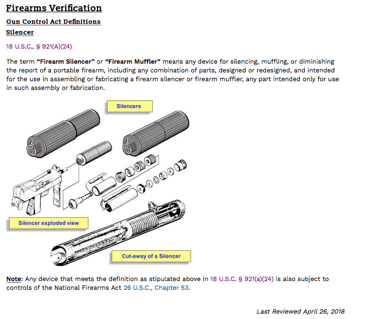

Primera noticia de que existen los silenciadores y los supresores.
Voy a revisar el concepto porque esto abre la puerta a que sea posible que existan los yogures y los danones, y que no sean lo mismo.
Ahora en serio...
Desde mi pequeña experiencia de 4 años usando y vendiendo estos aparatos... Son lo mismo.
No solo el concepto físico y el funcionamiento es el mismo (varias cámaras de expansión dentro de un cilindro) si no que las definiciones técnicas y legales los identifican como el mismo ente mecánico.
Otra cosa es que el termino silenciador haya derivado al termino suppressor, que mola más porque tiene más Ps y más Ss.
Lo cierto es que para facilitar su venta y favorecer su legalización, se empezó a usar el término supresor de sonido o sound muffler. Porque silenciador se identificaba con silencio, es decir ausencia de sonido, cuando realmente lo que hacen es bajar unos decibelios el sonido del disparo. Por eso coloquialmente, técnicamente o comercialmente se les llama supresores de sonido, pero su definición legal (En USA) es Silenciador.
Como ha puesto Waikinin en el enlace que ninguno ha mirado, la explicación es clara:
"the terms Silencer and Suppressor refer to the exact same thing."
If you want a difference between the terms, think of it like this:
(Si quieres diferenciar los términos)
Silencer - The legal definition for a firearm suppression device (Silenciador -Definición legal de un suppressor)
Suppressor - The technical definition for a firearm suppression device (Supresor- Definición técnica de un dispositivo de supresión de sonido)
Usemos munición super o subsonica, al supresor se la pela, no va a dejar de ser una cosa u otra. Solo va hacer su trabajo que es contener la onda generada por la expansión de los gases. En cuanto la punta salga por el agujero escucharemos el "crack" sónico si va más rápido de la velocidad del sonido.
Al ICAE hay que explicárselo con limones porque todavía no tienen muy claro lo que es un supresor o silenciador, de hecho los confunden con los frenos de boca lineales. Hace unas semanas les mande un informe, supongo que si se lo han leído y han entendido los dibujos ya deben tener una idea un poco más clara.
Pero vamos que el concepto es bien sencillo. Un tubo de donde el gas no puede escapar, unas cámaras de expansión cuyo volumen y forma afectan a la expansión de los gases y un agujero central ajustado al diámetro del proyectil para que el gas no pueda escapar antes que la punta.
Luego ya están las birgueros que juegan con el flujo de los gases para alterar su velocidad y reducir su presión y contener las ondas expansivas que pudiesen generarse. Desde que se hacen simulaciones de expansión el gas por ordenador el concepto ha evolucionado mucho, de hecho ya existen supresores que nos permiten regular la cantidad de supresión de sonido que queremos generar.
