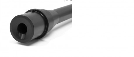

Lo has comprado nuevo o venía así de fábrica?. Porque da la sensación que es un exceso en la introducción de la rampa.

Danos más datos, si es recargada y cómo de fuerte, si has cambiado algo del AR, buffer, buffer spring...etc.

No creo que no hagan falta muchos mas datos, eso pasa porque una parte del casquillo esta en el aire, la rampa de alimentación se mete excesivamente en la recamara, por un fallo de diseño, o de fabricación.............. :(

Mensajepor Xavimayo » 09 Mar 2020 21:45
Última edición por Xavimayo el 15 Ene 2021 15:26, editado 1 vez en total.
manolosolo
Mensajes: 18112
Registrado: 02 Ene 2009 06:01
Ubicación: Galicia
Re: nuestros ar 15
Mensajepor manolosolo » 09 Mar 2020 21:48
Pues, sinceramente, de vuelta al vendedor, eso, no esta bien, y con cargas picantes, puede reventar el cartucho, con peligrosas e imprevisibles consecuencias, tanto para el arma, como para el tirador, y después, si que no hay a quien reclamar.................. :?

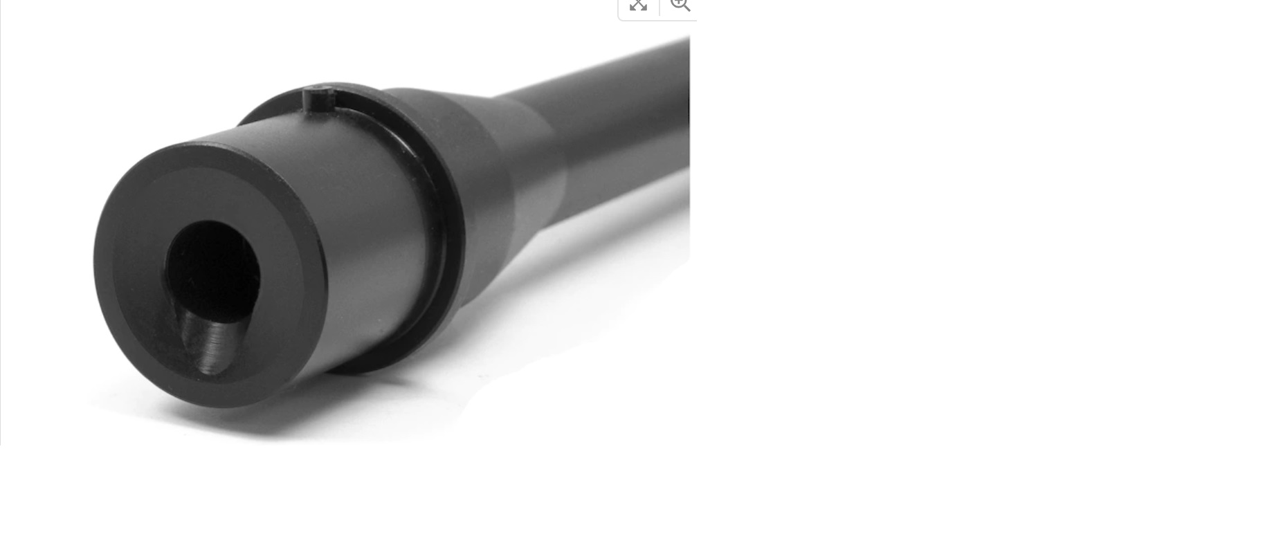

En comparativa con la fotografía de un cañón del 9 para Ar mas que la inclinación de la rampa de alimentación creo que el fallo pueda estar en el avellanado de entrada del contorno de la recámara, el cartucho no queda "abrazado" por las paredes del mismo cerca del culote lo que deja mucha vaina libre en la zona de la rampa, si no tuviera ese "chaflán" el cartucho quedaría más envuelto, es una opinión en espera de otras fotografías de arma similares.

Queda mucha vaina en el aire un problema parecido tuvieron las Glock en 40SW hace muchos años y algunas 45 en USA problema que subsanaron rapidamente. Ten cuidado porque como pilles municion comercial un poco caliente te puede reventar literalmente la vaina.
