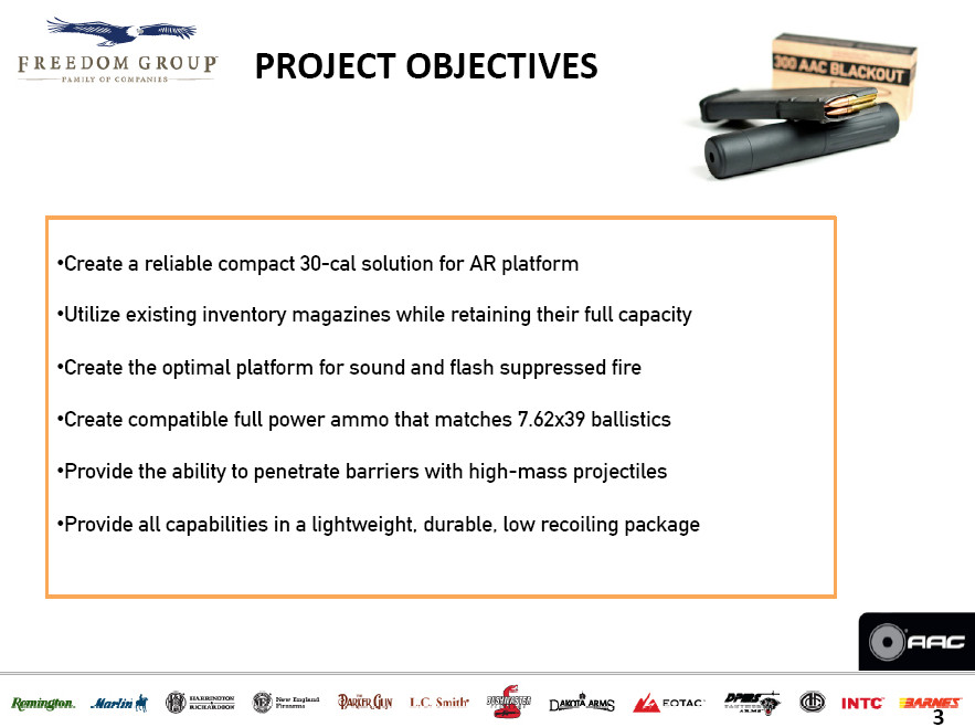

En aplicaciones militares queda clara la diferencia entre los diferentes cartuchos disponibles para el corto-medio alcance.
¿Por que no el 7,62X39?
- Reduce la fiabilidad de alimentación con cargadores de AR15.
- Reduce la capacidad del cargador de AR15
- Castiga más la cabeza del cierre. El culote crea más empuje sobre la cabeza y al tener más superficie baja la resitencia de los pernos de la cabeza del cierre, ya que el grosor de las paredes de la cabeza del cierre son menores al ser el culote más ancho.
¿Y por qué el .300 AAC Black Out 7,62X35?
- Los cargadores están diseñados para este diametro de culote.
- Mantiene el diametro de la vaina y por lo tanto la capacidad del cargador.
- Reduce el castigo sobre la cabeza de los cierres, las presiones son mayores, pero no se reduce el grosor de las paredes de la cabeza del cierre, y la resistencia del cierre al cerrarse es la misma.
- Se pueden usar proyectiles del .308 con la consiguiente facilidad de elección de diferentes puntas. Amplia variedad.
- Calibres como el .300 Whisper o el .300 Fireball han demostrado la fiabilidad del concepto.

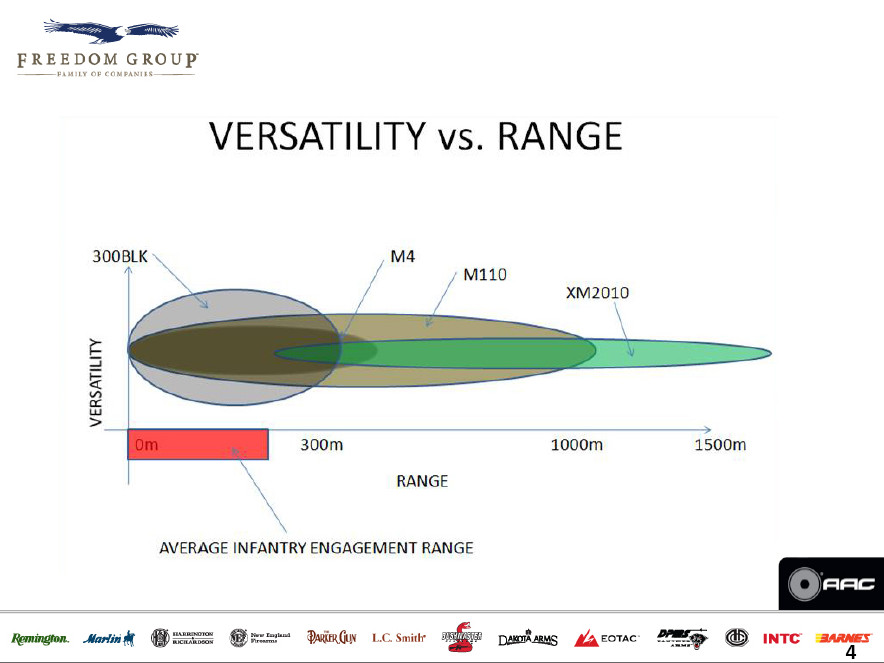

Comparativa de varios proyectiles del .300 AAC BLK con el 5,56 y el 7,62X39mm
Además, es un calibre muy joven.
Fue aprobado SAAMI en Enero del 2011.
