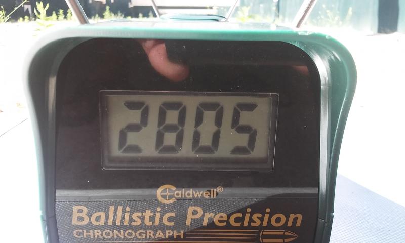

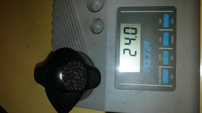

Mensajepor Parachut » 31 Mar 2018 21:58
Ejemplo gráfico :
Muchos se preguntan como escoger un buen AR15, y como saber si el modelo escogido cumple nuestras expectativas, 70
Muchos se preguntan como escoger un buen AR15, y como saber si el modelo escogido cumple nuestras expectativas, 71
