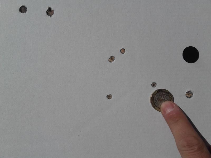

La mejor carga la he encontrado con la siguiente fórmula: 24 grains de GDB111, punta FMJ BT WC de 55 grains, LTC 55,10 mm y pistón CCI small pistol.
Son cargas fuertes pero que en el AR de 20"y el upper de 11.9" me han dado los mejores resultados. Si alguien quiere testearla le recomendaría que rebajara algo la carga y subiera si no ve síntomas de sobrepresión.
Adjunto foto de agrupación a 200 m. con el aimpoint y dichas cargas.

esta muy bien para ser con un puto rojo, ¿podrias decirnos que pasos de estría tienen tus upper?

jajajajjaja, no problem, se entendió.
Ambos son 1/9 de paso, se me olvidó decir que los proyectiles son HORNADY.
Para mi las mejores puntas relación calidad/precio.
