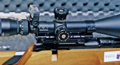

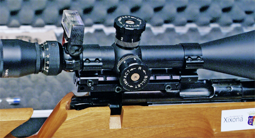

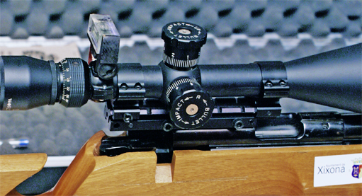

Yo en mi carabina de BR50 llevo un carril que se puede correjir en altura sin ningún problema, al principio llevaba anillas altas y como no controlo la fuerza de la mano derecha un día desmontandolas me cepillé una y Jaime Candela el armero me recomendó las anillas y el carril que llevo en la actualidad y va de miedo.
Pues eso, que un gran compañero del tiro español ha creado una nueva modalidad de tiro con carabina que 90
Este es el carril y las anillas.
Saludos y buenos tiros.
