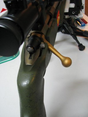

Tirador-sifre Hoy han hecho hombre a mí remington :lol: te pongo unas fotos del duro trance que me ha tocado pasar está mañana que no veas lo que duele menos mal que el cirujano es bueno :band:
Luego cuando tenga un rato te digo el sitio y el artista que lo ha fresado y colocado,y unas fotos del bicho :caba: en la armería tienen torno,fresadora y demás herramienta técnica y es un apasionado de los fusiles históricos ajusta y hace piezas.

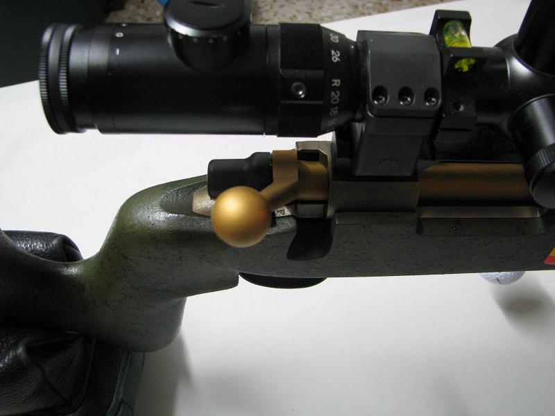

Unas cuantas fotos más
El armero que lo ha fresado y torneado para colocarlo en el sitio del perno original a sido la armeria FS que está en la jana (Castellón)y solo me ha cobrado 30 euros y lo ha hecho en un par de horas, por cierto muy detallista con los acabados y con ganas de trabajar y dar servicio al cliente, seguro que volveré por allí

La verdad es que estoy como un niño con zapatos nuevos ya que no sabía como iba a quedar el resultado final, ya que he visto fotos por Internet y hay algunos que no quedan muy bien, y todo por culpa del corte de la bola y el agujero para la pieza roscada.
En valencia capital estuve preguntando y nadie se quería arriesgar, he estado una semana preguntando y mirando y me acorde de esta pequeña armería y de la comida que organiza Armas.es en la que conocí al joven armero y propietario de la misma y en la que otros compañeros me hablaron del currículum profesional del mismo ( En temas de mecanizado y arreglo de piezas ), así que le llamé por teléfono y le hice la consulta de lo que quería y enseguida me dijo que sin problemas, pero que tenía que verlo primero y que se lo enviara por Seur, le dije que si se lo llevaba en persona si me lo podría hacer el mismo día y me dijo que sin problemas, así que dicho y hecho al día siguiente en dos horitas en la puerta de la armería, es mas lo pille abriendo la misma.
Lo que si me dijo es que me diera una vuelta por el pueblo y que cuando lo tuviera me avisaba de que ya estaba terminado, así que me fui a almorzar pegando un paseo, es un pueblo muy tranquilo con un olor a leña por las calles como los de antes, donde la gente te da los buenos días cuando te cruzas y donde te das cuenta de lo que es la calidad de vida sin agobios ni prisas y el buen comer, por que me puse como el quico almorzando con un bocata de pan hecho a leña y un embutido artesanal que sabía a gloria junto con un buen vaso de vino y el café al terminar que me quede como un señor, es más me fui a buscar el horno y no sacaban el pan hasta las 11 porque lo hacían a leña en un horno de más de 100 años me lleve 6 barras y 4 bolsas de roscos de anís que quitan el sentido y de paso pase por la cooperativa que tienen de aceite de oliva ya que toda la comarca está plagada de olivos y con el frío que hace allí y el tipo de tierras ya dicen que malo no debe de ser, es más hablando en la cooperativa me explicaron los estándares de calidad y la forma de hacer el aceite todavía de forma artesanal mediante prensado artesanal ( me traje una garrafita de 5 litros para hacer la pelota a la jefa, que no se entere nadie )
Bueno cuando estaba almorzando me di cuenta que no le había explicado lo del tema de la inclinación de corte y en el agujero para la pieza de rosca ya que el modelo que le lleve llevaba unas instrucciones, y pensé, pues ya has hecho tarde, así que acabe de almorzar y me fui para la armería y cual fue mi sorpresa que ya lo había hecho sin decirle nada tal y como lo quería fresando la base y dándole la inclinación, esto es ser un profesional y tener buen gusto al hacer las cosas y aun así me dijo si quería hacerlo de otra forma para que quedara mucho mejor, y le pregunté que como, y me dijo que con el torno podía comerse el interior del perno para que el aro cromado de la rosca entrara dentro del mismo y quedara más integrado, ahora más adelante os pondré más fotos de uno como viene y como queda según las instrucciones junto con las instrucciones de montaje y otras de cómo freso y torneo el pomo para que quedara como quedo, que más se puede decir que, gracias porque todavía queden armeros con gusto.

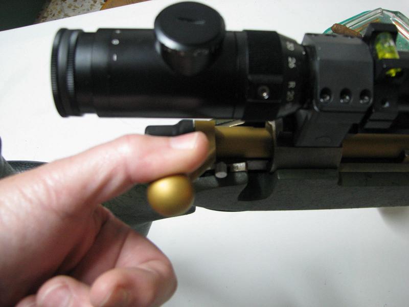

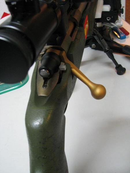

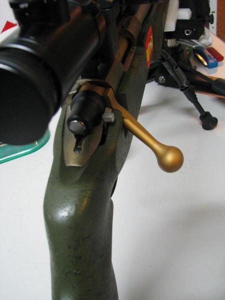

Bueno vamos con las fotos que es lo que más entretiene la vista :D
La primera la de las instruciones de montaje y depues una de remington 700 con el acabado tal y como detalla las mismas, comentar que en las mismas explican que se puede soldar con plata la pieza de roscado para fijarla al cerrojo cosa que me desaconsejó el armero que el ya la ajustaba y se quedaría de una pieza ( y así lo ha hecho )
las siguientes fotos son del perno y la pieza de roscado que vienen en la caja junto con las instruciones en ingles para variar.
La siguiente tal y como debe quedar según las instrucciones en las cuales se puede ver el corte del perno con las esquinas sin redondear y el aro cromado de la rosa del perno visible, vamos no está mal pero si te lo hacen como lo hicieron en el mío mejor y que como veremos más adelante queda mejor integrado en el arma.
Ahora la pieza trabajada por el armero y los acabados en las cuales iremos explicando, algunos detalles interesantes tales como que podemos hacer unos milímetros más largo el perno con unas simples arandelas que no está mal en caso de necesidad que yo con la bola original me pillaba el dedo contra el visor y no veas lo que duele.
En las siguientes veremos como queda el perno sin ajustar a tope con unas gomas y ajustado hasta el final sin las mismas que son las dos primeras fotos que vienen a continuación las otras dos son para ver el acabado desde distintos ángulos.
Y ya en estas últimas fotos la distancia del perno con el visor hechas sobre fondo blanco que se ve mejor que sobre negro, y una diana de la tirada de Torres de Segre que seguro que el año que viene me sale mejor ya que el rifle estaba como aquel que dice en rodaje pues no tenía ni 100 disparos hechos y es la primera vez que tengo un rifle de calibres mayores que el 22 lr.

No obstante, en ocasiones, necesitamos más espacio libre entre el pomo de la palanca del cerrojo y el ocular del visor, bien porque no seamos muy hábiles acerrojando o bien porque las dimensiones de nuestro pulgar mandan.
En este caso tenemos dos opciones, bien montamos el pomo sin seguir las instrucciones del fabricante o bien directamente montamos otra palanca completa.
Lo más simple es emplear el pomo propuesto anteriormente pero en lugar de cortar la bola original del cerrojo lo que se hace es mecanizar toda la bola para hacer una extensión del brazo de palanca del cerrojo. De este modo al instalar el pomo hemos ganado poco más de un centímtero de longitud de palanca que suele ser suficiente para alejar nuestro pulgar del ocular del visor.
Si la anterior opción no es suficiente no queda más remedio que reemplazar toda la palanca del cerrojo soldando una nueva, en este caso una Holland:
como veis la nueva palanca deja suficiente espacio entre la bola y el visor
dejando hueco para casi todos los tamaños de pulgares
La opción de reemplazar la palanca completa no es tan inmediata como la de instalar un pomo, pero el que no se embarca no se marea. Y si al final añadimos un baño de nitruro de titanio a todo el cerrojo, pues ya está.
