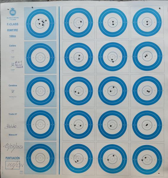

sakovalmet escribió:
Quebracho escribió:Buen grupo....yo firmo por algo asi
que diferencia hay entre la R-50 y la R-100?
a cien metros la R100 y la 50 estan al mismo nivel, a 200 m se suele conseguir un mejor grupo con la 100, devido seguramente a esa poca velocidad de mas que hace que derive un poco menos con el viento. A 50 m se consiguen agrupaciones aceptables con bastantea municiones, pero esas mismas municiones las pasas a 100 m i la cosa cambia mucho. R 50, 100, Midas y algunas eley son las que suelo ver en las competiciones oficiales en nuestro club. Las que predomina en mi club para competir es la r50 y a 200 m tambien, aunque alguno use la 100 a 200. Para entreno fino la rws special mach que es un poco mas barata y es casi identica a la r50
Se agradece el dato! A ve si entra mas munición que esta la cosa floja y encima cara

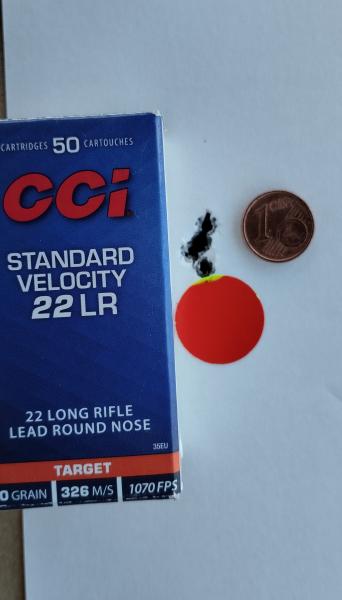

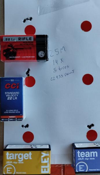

Seguimos adaptándonos y probando lo que le gusta al cañon... 25m

La CCI no va mal del yodo por lo que veo. ¿Te ensucio el arma? Yo con un colega fuimos a tirar, con la Rhenus que tengo y al final tenía que limpiar el cerrojo porque se abarrotada el cerrojo.
Quebracho
Mensajes: 1228
Registrado: 01 Sep 2013 20:25
Re: Balas .22lr para 50 y 100 m
Mensajepor Quebracho » 05 Ago 2023 13:03
srek1980 escribió:La CCI no va mal del yodo por lo que veo. ¿Te ensucio el arma? Yo con un colega fuimos a tirar, con la Rhenus que tengo y al final tenía que limpiar el cerrojo porque se abarrotada el cerrojo.
La CCI, precio calidad muy bien..
Acabo de mirar el cerrojo y nada, pero el cañon si se ven restos....lo que no se de quien serán :mrgreen:

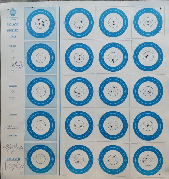

sakovalmet
Mensajes: 1096
Registrado: 10 Mar 2012 20:04
Mensajepor sakovalmet » 13 Ago 2023 14:52
Diana de esta mañana con rws special match a 100 m con un anschutz 54 llevando el cañon mas de 400 tiros sin limpiar. Queria limpiarlo hoy pero esperare algo mas hasta ver que pierde precision, solo por curiosidad. Con cci i similares ni acercarse a este resultado.
