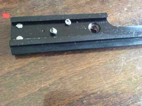

YUNK escribió:
Melandru escribió:Yo lo he tenido en varias carabinas y no dan problemas, excepto q se marca la acción y es irreversible
eso depende del tornillo
la que yo compre en EEUU la punta del tornillo es de laton y no deja marca
algo asi
Los q yo importé de esa página, todos traían tornillos prisioneros normales. Sino recuerdo mal, son roscas parecidas a métrica 3mm y con punta
Glimmer
Mensajes: 3771
Registrado: 04 Dic 2012 17:47
Re: Anillas y carril para SAKO QUAD
Mensajepor Glimmer » 05 May 2023 20:55
YUNK escribió:sabes que el rail de aluminio que estamos hablando es el rail que No va atornillado al chasis de la carabina ?
el que hablamos es el rail que usa los tornillos para ejercer presion en el chachis para que se quede en su sitio
Sí. Como mi Tier One, sólo que el mío lleva tornillos convencionales acabados en punta, de los que marcan la acción.
Los tuyos, con zona plana de contacto en latón, son a mi juicio mejores para no marcar. Otra cosa es que las puntas fijen mejor de cara a evitar desplazamientos.

YUNK
Mensajes: 3569
Registrado: 15 May 2020 00:47
Mensajepor YUNK » 06 May 2023 01:17
Melandru escribió:Pero sin moas. Para mi no se soluciona nada

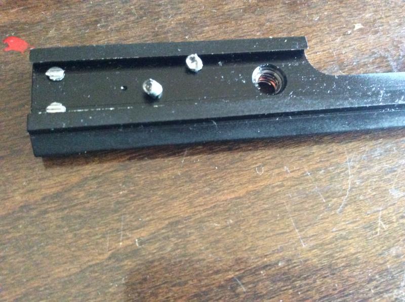

y un rail que no vaya atornillado al chasis de un arma
crees que va a ser precisa en los moas si usa los tornillos para dar presion contra el chasis
yo la pega que le encuentro a los railes de este tipo
no encajan correctamente
cuando yo compre en mio esperaba que encaja casi como si fuera una pieza mas
y que el trabajo de los tornillos era de sujetar el rail para que no fuera hacia delante ni hacia atras

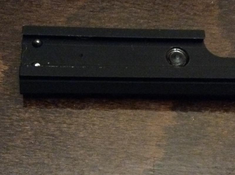

He tenido tres y sin problema. Dos de sako y uno de anschuzt.

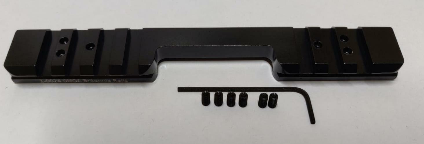

YUNK escribió:eso railes que decis son de Aluminio
mejor es de acero
yo se de dos lugares para comprar esos railes
unos en EEUU
los fabrican en acero inox o en tinanio
https://www.murphyprecision.com/sako-quad/
y otro en suecia
https://hgfirearms.dk/shop/sako-quad-montage-1236p.html

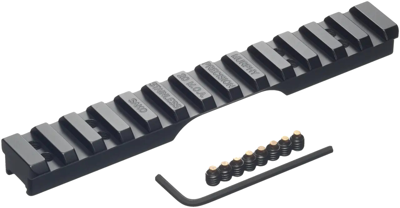

Me he decidido a probar los de Murphy Precision, aprovechando que un compañero está ahi trabajando y vendrá este verano para acá, y me ahorro envío, aduanas y problemas. Como había poca diferencia de precio ya entre acero y titanio he cogido de titanio..ya por probar :lol: gracias por el enlace YUNK, y gracias a todos los que habéis compartido ideas y sitios :apla: :apla: :apla:
Cuando llegue monto, os enseño y comento el resultado!

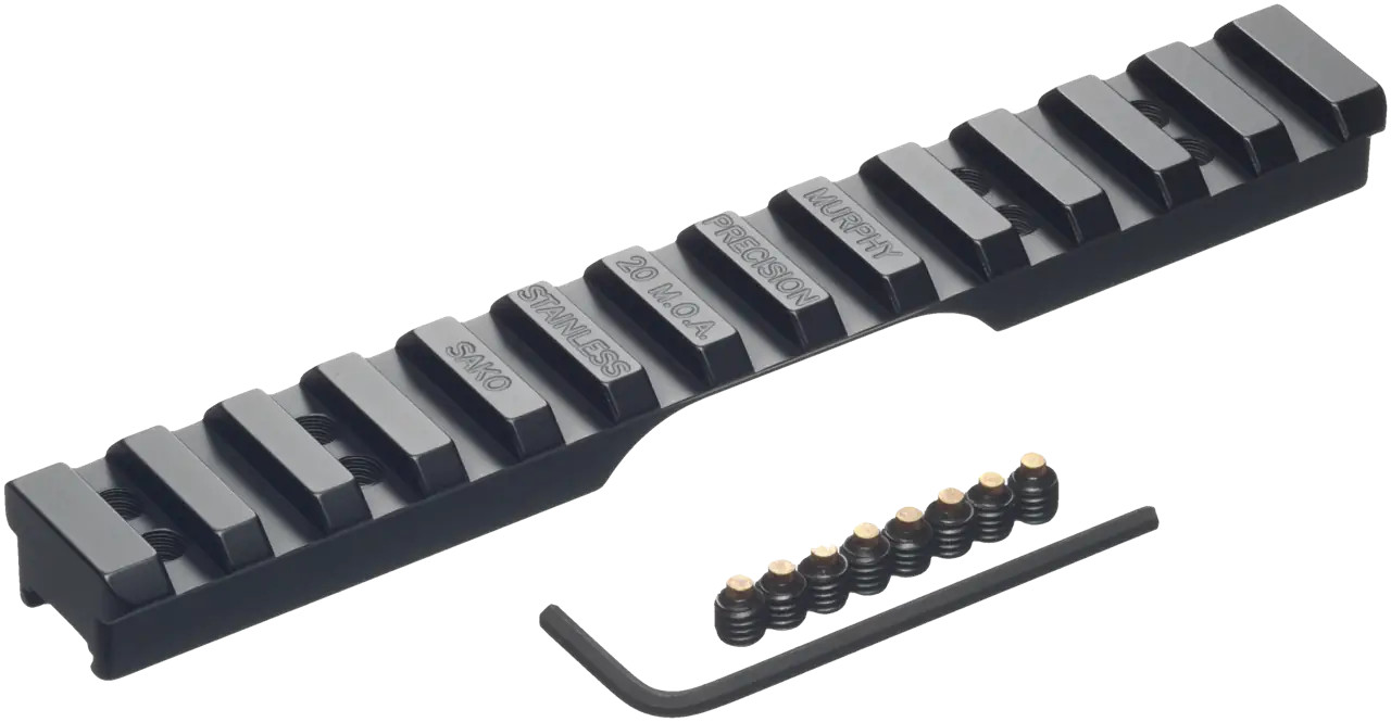

algo asi
estos tornillos son los que dice Murphy Precision que trae el carril...los probaremos a ver que tal
Buenos días!!
mejor es de acero
unos en EEUU
y otro en suecia
de nada
a ver que tal
a mi no me gusto nada
el de tinanio son 200 y pico dolares
A lo que respondió el ESPAÑOL

MAXPAYNE escribió:
algo asi
si
esos son los tornillos
la punta es de laton esta incrustado en el tornillo
y despues no de gustan y quieres cambiarlos tendras que buscar tonillos con rosca en pulgada
No es metrica

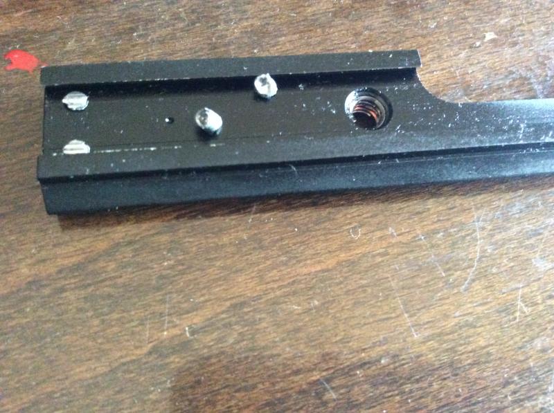

algo asi:
Buenas, compañeros:
Aunque pueda resultar un poco “off topic”, me animo a comentar por si es de utilidad.
Ese tipo de tornillo parece el ideal para este tipo de adaptador/base, desde luego.
Pero si se tiene uno con tornillos “normales”, he probado un truco que vi por YouTube que consiste en poner un perdigón (de plomo) entre los tornillos y la base. Algo así:
Yo he puesto del número 7, aunque más pequeño hubiera sido mejor. Hay que apretarlo hacia dentro para que no se caiga al voltear el raíl y para que entre en la base de 11mm del arma.
Luego se puede quitar sin problema. Queda la cosa con ese aspecto (unos los he dejado en su sitio y otros los saqué por curiosidad):
y parece que no se marca la base (más de lo que estaba :mrgreen: ).
Para mi que queda bien nivelado y ajustado. Para un .22LR creo que es suficiente, al menos para aspiraciones y distancias medias.
Por si ayuda a alguien.
Saludos cordiales. :birra^:

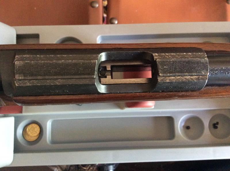

Pues mi solución fue la siguiente. Tenía p casa un flexometro ( metro de toda la vida) averiado y recorté dos trozos, un para la parte delantera y otro para la trasera. Además entra ajustado.
También te servirían forros de bronce de alinear motores
