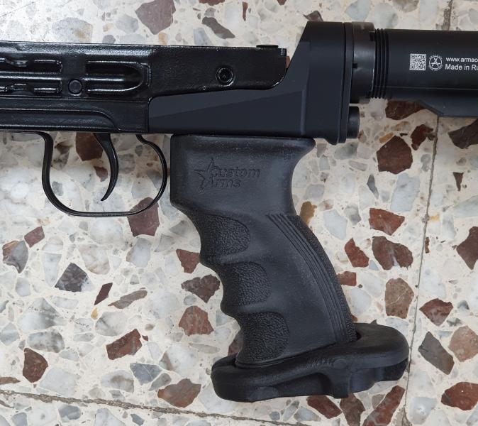

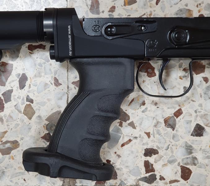

bueno hoy por fin llego la empuñadura del dragunov
y mi primera imprecion fue
si es un cacho de plstico que no va a durar nada
que equivocado
la toque y es duricima
yo creo que se cae encima de un NOKIA de los viejos y rompe el NOKIA
paso fotos

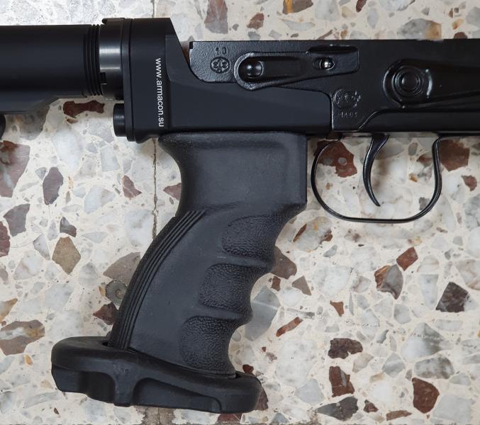

que equivocado
paso fotos

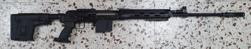

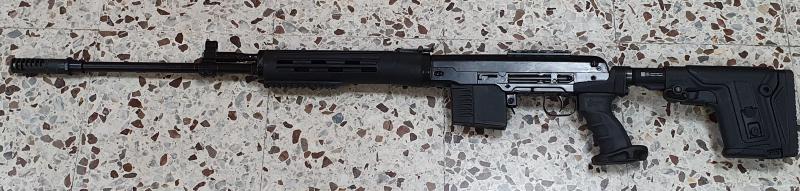

y asi es el aspecto del dragunov le he puesto la tapa original por que la otra aun no me a llegado de donde las mande a pintar
lo que voy a buscar es a ver si hay algun cargador de 10 para dragunvo por la wed
sino queda la opcion de fabricarlo con 3D

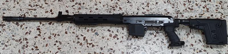

bueno ya por FIN he podido probar el bicho
la pintura SIN Novedad ni a saltado ni nada recomiendo la pintura 2K para un arma eso si
si no sabemos pintar con spray o hay dudas un tarller de pintura de coche es la solucion y mejor por que asi se puede compra la pintura que no viene en spray
con llevar las piezas listas para pintar ellos te la aplican y con el horno/lampara ya vendra bien pintada y endurecida la pintura
tema de funcionamiento del sistema de gases nuevo muy bien
tire en la pocicion 1(que hay un solo punto) que es la avertura mas pequeña
tire 180 y 150 grain punta de caza y saco las vainas pero no alimento
lo de no alimentar es por elamortiguador Poliuretano que esta un poco largo y no deja retroceder el cierre para cojer otra vaina
ni echando el cierre atras a mano llega y hace tope con el amortiguador eso es facil de resolver
tire 5 balas no mas por que aun no tengo visor para el y tirar con el punto de mira y alza es inviable con la culata que trae
asi que el tira tunear su dragunov/tigre como el mio con la misma culata con adactador no se podra tirar con el punto de mira y aza es dificil y incomodo
1saludo
