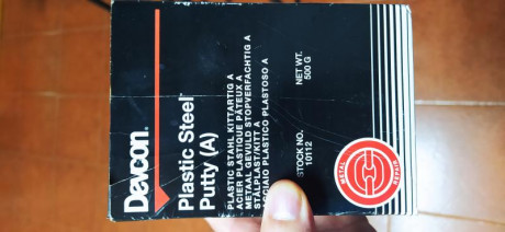

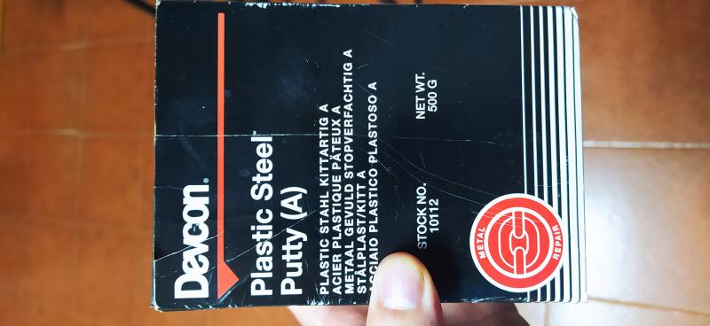

Mensajepor Melandru » 10 Sep 2021 22:07
chiss escribió:Hola, estoy flipando con lo del pegamento epoxi, me podéis decir alguna marca???
Eso p ejemplo. Es el q se utiliza para encamar rifle. La única forma de soltarlo es calentadolo p encima de 200°. De hecho los rifles kelbly de br estan pegados a la culata y no los atornillan.
Pero sin tanta complicacion, el mismo nural se agarra como un condenado . Yo tengo en mi barnard un carril uti para el bipode, q ese si q pega una buena arrastrada y lleva 3 años ahi pegado y no se mueve.
