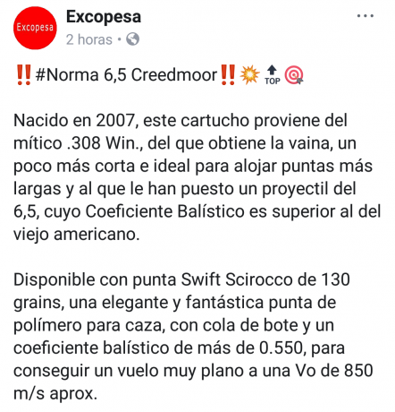

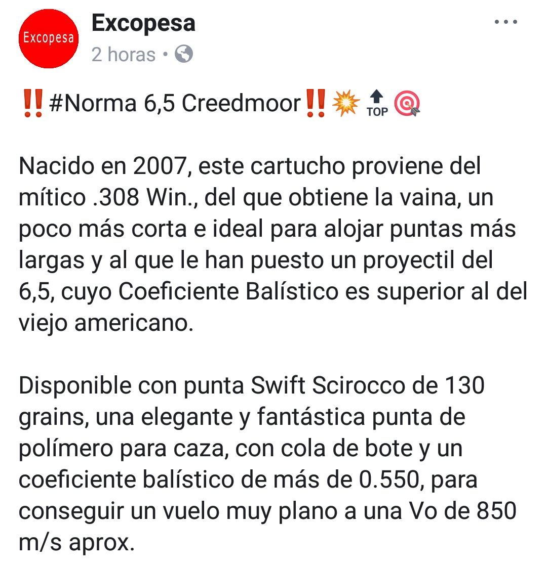

Mensajepor antares308 » 19 Sep 2018 15:30
. :saluting-soldier:
Buenas, pregunta dirigida a profesionales del sector. ¿Qué problema hay? Porqué no hay munición? Y si 120
