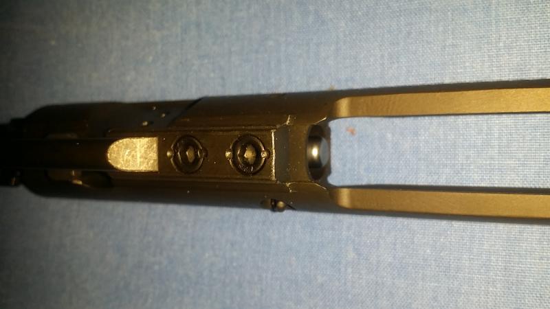

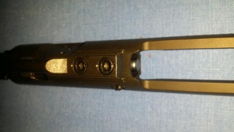

Normalmente es debido a la falta de limpieza ya que es una zona que recibe todo el rebufo de gases calientes y si no se limpia en condiciones con el tiempo se deteriora y se pica, funcionar te srguira funcionando con lo cual no tienes que preocuparte.... Si es verdad que los AR son armas muy guarras no recomendadas para gente que no limpia minuciosamente cada rincon del arma.. lo digo porque lo he visto en muchos ARs estropeados y picados por no limpiarlos adecuadamente.

Pokiaceuche escribió:
Strongresolve escribió:
Pokiaceuche escribió:Muchas gracias
Ya es estado probándola y las primeras impresiones son bastante satisfactorias es suave de disparar muy cómoda las miras que trae el asa no me gustan nada soy más tradicional prefiero las de mi Coruña o las del ak el problema es que el ak tiene esas y ya está el ar con el rail que trae se le puede poner cualquier cosa a diferencia del ak
En cuanto al calibre para el campo de tiro es una maravilla pero el 222 se queda muy lejos en pegada comparado con el 7,62x39 y el 7,92x57
El 223 mucho más potente tiene que ser respecto al 222 para ser equiparable al 7,62x39
Tengo un par de preguntas las tolerancias de los anillos del porta cerrojo andan justas que vida útil tienen dichos anillos?
Y si compro un kit bushmaster me valdría para mí sabre? Es que es el que e encontrado buscando por internet
Un cordial saludo
No hay mucha diferencia entre el .222 y .223 en pegada, por no decir casi ninguna.
Si las anillas del cierre están justas eso es bueno, el problema es cuando están sueltas, porque pierdes gas.
el test es sencillo, saca el cierre, mete la cabeza para dentro y sújetalo vertical, si cae o baja, esas anillas ya están fuera de tolerancias. Si no cae están.
Las anillas pueden durar unos 10.000 tiros. Lo que seguramente se fastidie antes es el muelle de la extractora, ese suele caer a los 5000 disparos.
Esta es la foto del cierre e quitado las anillas y se puede ver los picados que decía debido a un poco de corrosión la cual creo que es debido a la falta de limpieza ustedes que piensan?
Eso no es nada del otro mundo ni te preocupes.
Mientras las anillas estén bien el estado de la cola de la cabeza no importa mucho, esa es de las zonas que más carbonilla acumula.
