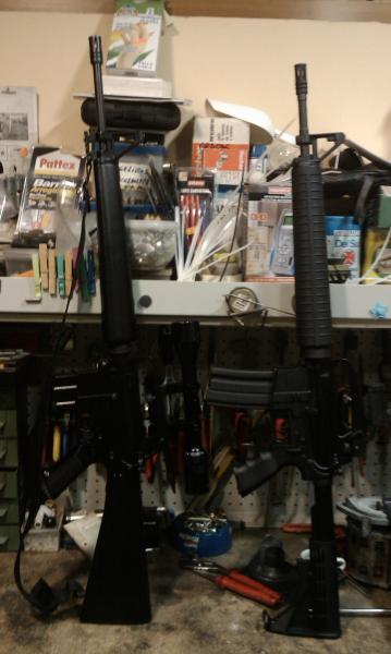

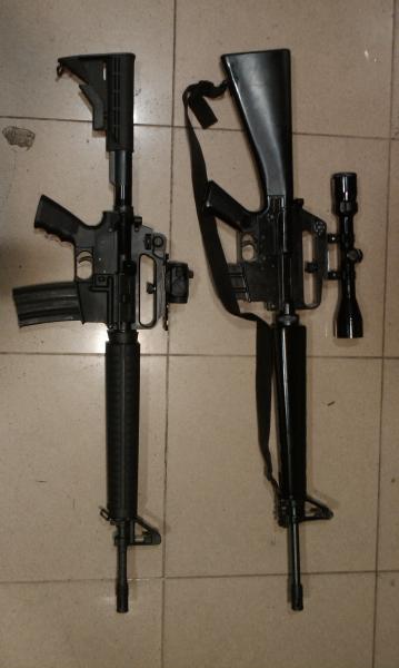

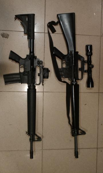

Buenas, presento a mis dos niñas del 22 y del 410.

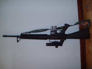

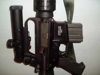

Pues aqui va unas fotos el mio, lo compre hace un par de meses de segunda mano, un Ar15 rifle Olympic con cañon pesado, no sé mucho más.
Estoy pensando en comprar un upper bajo(sin asa) y encargar un cañon a Bergara de un calibre superior que me permita tirar a distancias de 300 m o superiores pues el .222 mas de los 300 m ya se queda "flojito. ¿Valen mucho estos cañones de estos señores? ¿que es lo que necesito a demás del Upper para el canón? ¿se puede comprar estos accesorios o esta jodido el tema? soy novato en el tema y solo sé lo que he leido x aquí.

Si quieres ponerle otro cañon con otro upper necesitaras el cañon con el barrel extension, el upper, el delta ring y el barrel nut, aparte del guardamanos. Dependiendo del modelo de guardamanos algunos llevan su propio barrel nut.
Lo de ponerlo en 6,8 SPC... aparte del cañon no se si es necesario cambiar la cabeza del cerrojo y quizas cambiar el buffer, pero o estoy deguro de ello...

Solo la cabeza. El lower no hay que modificarlo.

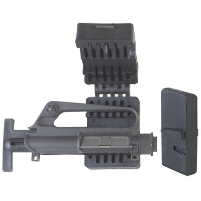

Como minimo necesitaras la llave para montar/desmontar el barrel nut. Seria conveniente tener una llave dinamometrica para darle el par de apriete correcto y un soporte para sujetar el upper sin dañarlo.
Varios tipos de llave:
Y estos son algunos tipos de soportes del upper (tengo que conseguir uno para mi):

Comprada llave Pata desmontar coñon pero lo que no encuentro x ningún sitio para comprar, es la pieza para meter el Upper y poder trabajarlo sin dañarlo. Algún compi que me eche una mano plis... :oops:
