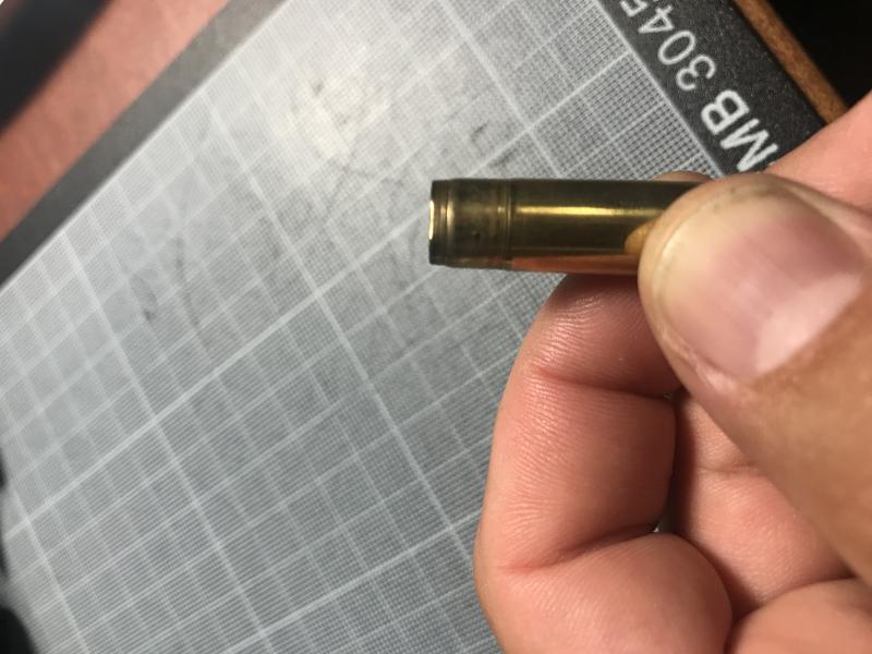

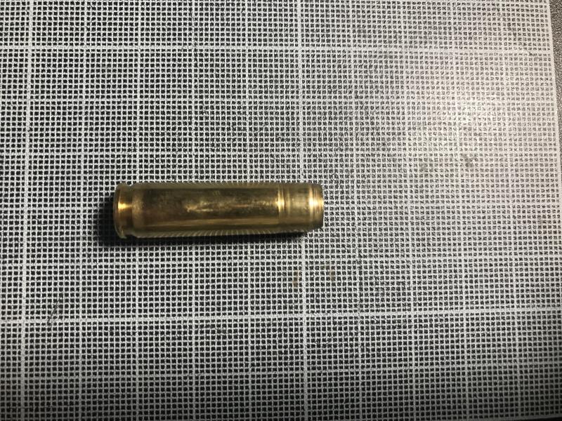

Hola a todos,
Hace algo menos de un año compré un mp15 de s&w y la verdad que entre conseguir unas miras unos dies y todo eso he empezado en serio hace poco.
Como comentó en otro hilo tenía un problema de sobre presiones y un compañero del foro ha detectado algo añadido, el casquillo disparado presenta un escalón al final( adjunto foto) y me comenta que pudiera deberse a una apertura adelantada, para solucionarla habría que cambiar el buffer por uno más pesado no???
He estado mirando y hay varios pesos h-h2-h3, si pudierais asesorarme os lo agradecería y si sabéis dónde se pueden comprar sin que lo tengan que traer del otro lado del charco ya sería la leche ....
El arma lo compré nueva se supone que podría reclamar a la armería donde lo compré ???
Muchas gracias !!!!
Edito para añadir las fotos de la vaina y poner enlace del hilo sobre la recarga con más datos y fotos
viewtopic.php?f=55&t=978300&start=420

Sube la foto para poderla ver.. Ya que me extraña que tengas sobrepresiones a mi me paso que se me rajaban las vainas por la mitad y pensaba lo mismo luego descubri que era la mierda de municion de sellier bellot ya que conoci mas casos de tiradores que le ha pasado.

Midete las vainas antes y despues de disparar y mirate los culotes o si estan hinchadas incluso probar con otro tipo de municion eso que enseña no parece sobrepresion (podria serlo no digo que no) y es como si fuera una dilatacion del cuello hacia delante puede ser por la recamara que tenga algun defecto. Lo de apertura adelantada es imposible ya que te reventaria el casquillo en la cara porque todavia hay gases en la recamara. Si tienes un boroscopio mirate la recamara por dentro.

Ahora más que el tema de las sobreprediones me preocupa, ese hombro que aparece en la vaina cada al final de la misma.
No se si alguien sabe el motivo
