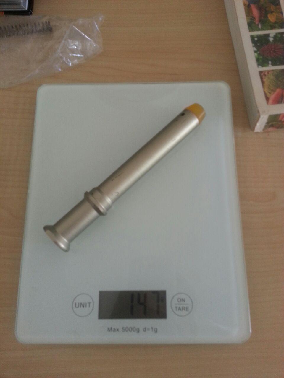

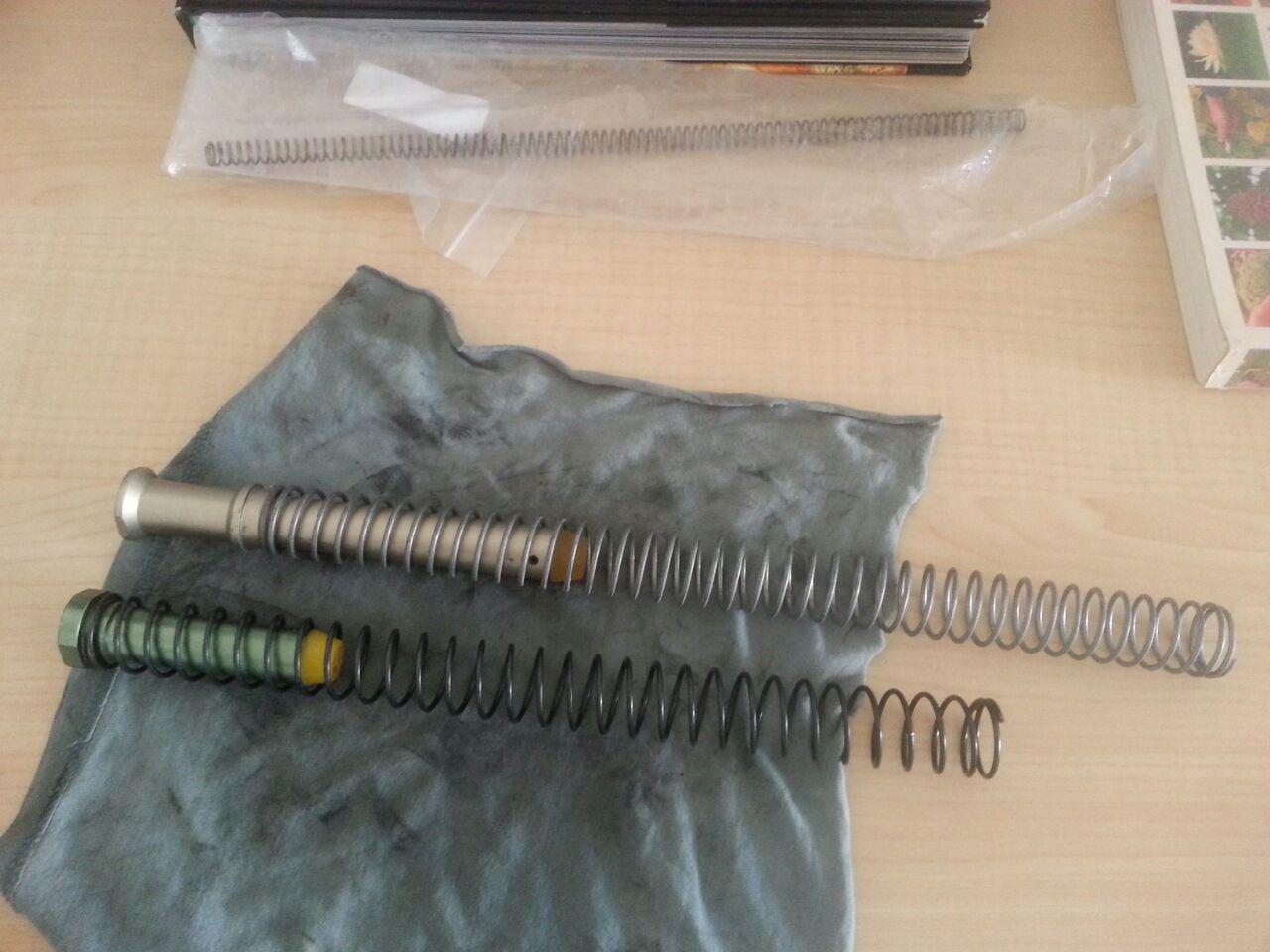

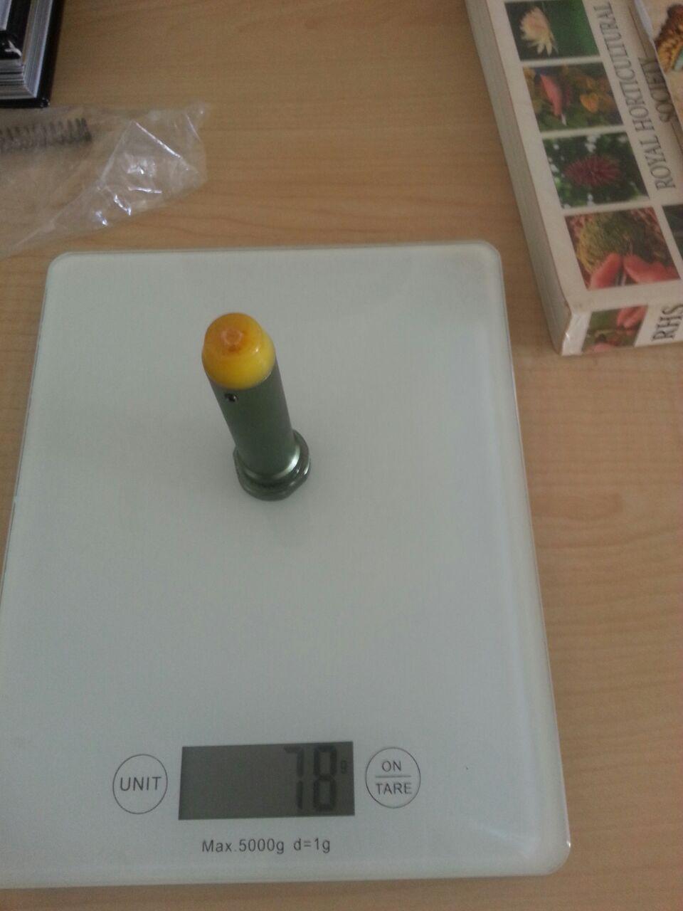

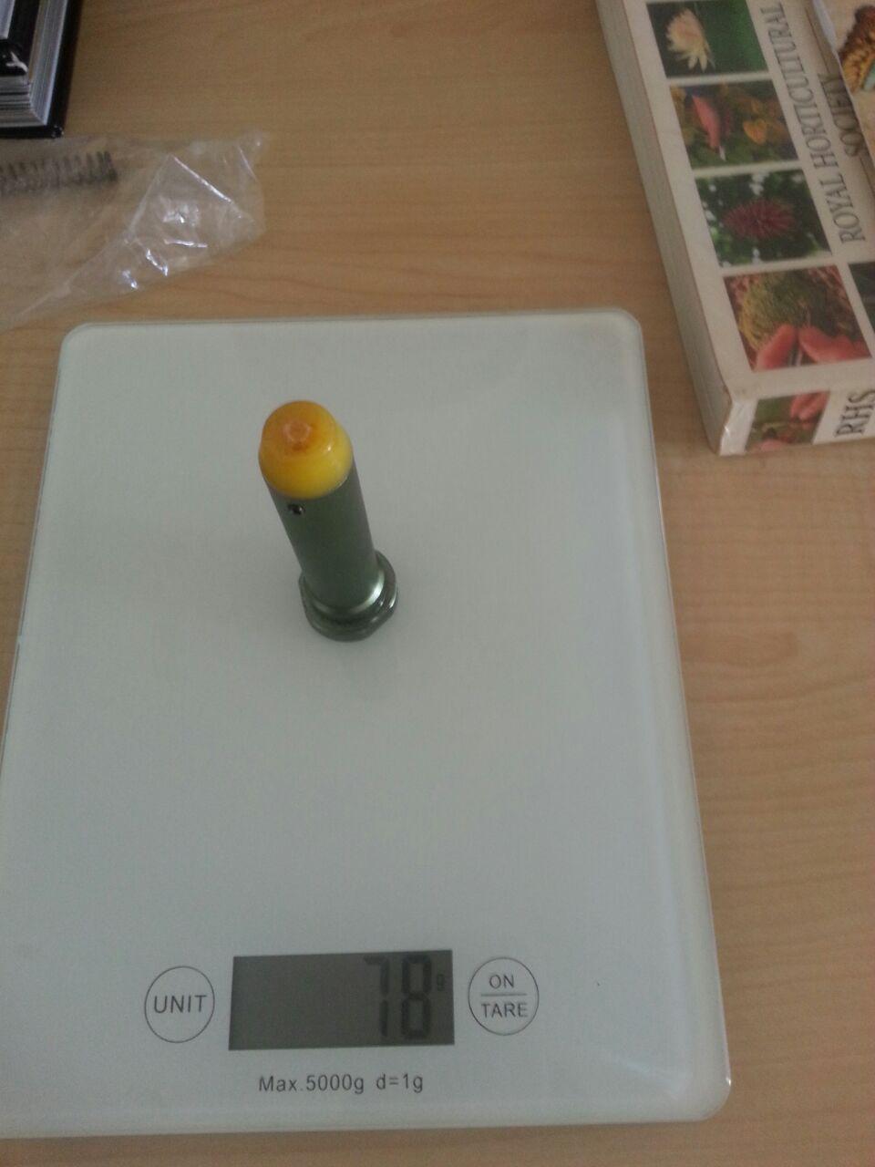

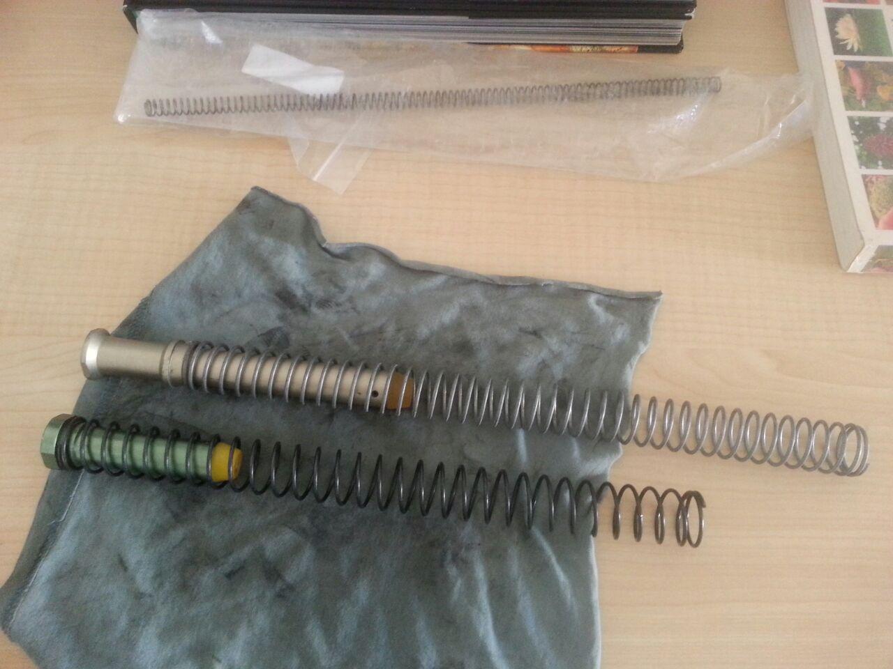

Hola, a ver si me podeis orientar, tengo instalado un buffer corto y ligero en un sabre de 16", que va muy bien. Pero tengo otro buffer mas pesado y grande, con un muelle mas largo.
Se pueden intercambiar ? Entiendo q el buffer mas largo y pesado hace la accion mas suave?

Re: nuestros ar 15
Mensajepor Parachut » 29 Abr 2019 20:25
Ese kit de buffer y buffer spring son para culata larga, tipo A1, A2, etc. Sólo puedes instalarlos si colocas dicha culata, con su correspondiente buffer tube, ya que es más largo para darle espacio a dicho buffer.

Mensajepor Jon_Garfio » 30 Abr 2019 10:23
Ya te lo ha explicado a la perfección Parachut.
Añado que hay una mala costumbre de quitar la culata A2/A1 y poner una colapsible tipo M4 y no cambiar el muelle del buffer.
Luego vienen los problemas de interrupciones etc, por "cerrojo lento".

Mensajepor topp » 30 Abr 2019 16:13
Efectivamente como te han dicho los compis... Yo tengo uno pesado en el m4 y me va bastante suave no pega el pepinazo de los menos pesados.

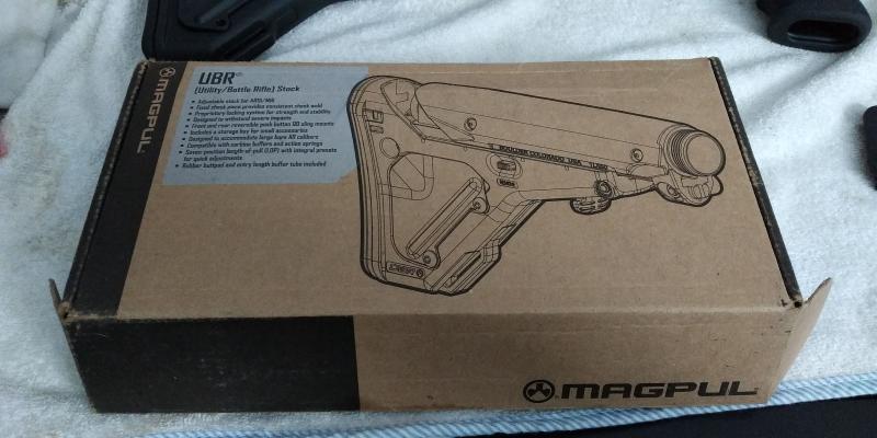

Alguien me puede contar algo de estas culatas:
https://www.brownells.es/epages/Iberica ... ID=1200066
https://www.brownells.es/epages/Iberica ... tID=188587
Por cierto ya que la estoy buscando si alguien tiene una y quiere venderla pues ...... :roll:

Mensajepor Xavimayo » 15 May 2019 15:51
Por su te gusta, yo tengo una UBR de Magpul.
La colapsible con mejor anclaje de todo el mercado.
