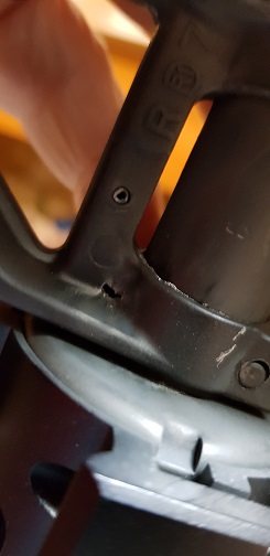

Gracias Parachut, ahora mirando detenidamente me doy cuenta que hay un pequeño agujerito por el que pierde los gases. He puesto una mira de mala calidad, la compre a los chinos creo que era para airsoft. No encuentro la que quiero poner que es como la llevaba cuando lo compre, punta como un triangulo. Las que veo no llevan la perforación para los pasadores. en fin seguiré buscando.

¿Has puesto un gas block de airsoft al AR15? :shock:
Los gas block "triangulares" de recambio vienen sin los agujeros porque no en todos lo rifles los pasadores van exactamente en la misma posición. Tendrías que llevarlos a un armero a que te lo monte.

Pensé que no tendría trascendencia en el funcionamiento y me equivoqué. Tengo uno de hierro, pero sin agujeros para los pasadores. Creo que como dices tendré que llevarlo a un armero. Un saludo.

No pongas nada de airsoft en un AR de verdad o podrás llevarte un susto. Tienes gas block de 50 a 250€, para armas reales. Entra en brownells.es y elige lo que más se ajuste a tus necesidades o dinos que intención tienes y seguro que con gusto somos muchos los que te aconsejaremos.

Es jugartela Hermano poniendo una toma de gases de airsoft que es solo atrezo y material de mala calidad en el peor de los casos habría volado por los aires, hay determinadas piezas que no se pueden poner en armas de verdad viniendo de airsoft al revés si.

Ponle un DPMS que no llega a 40 EUR y es infinitamente mejor que lo que trae de serie los rifles con accesorio chino y a correr.
Eso o ahorrar y pillar un fusil bueno al que no haya que cambiarle nada de dentro.

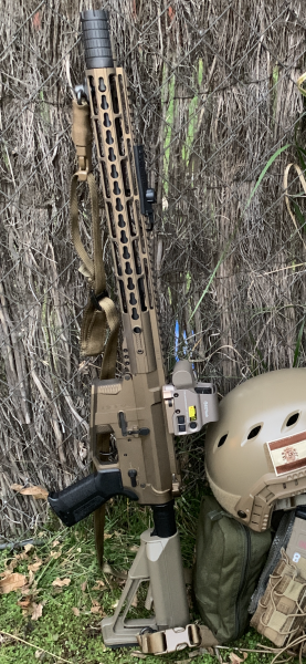

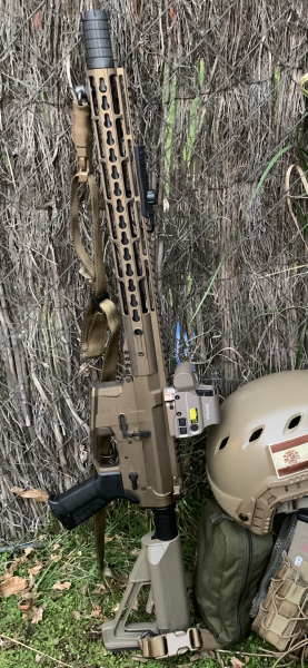

Mi nueva joyita.
El HERA RKS Suburban Flight II Cal .300 BLK / Whisper
Diseñado en España fabricado en Alemania.
- Bocacha LC Gen II
- Cañon nitrocarburado (melonita) 1:8 con perfil S2W.
- Toma de gas tipo AR pistol.
- Cierre Carpenter 115 con MP test.
- Guardamanos HERA Gen 3 keymod.
- Buffer Pesado (H)
- Tubo Buffer HERA Mil-Spec 7076
- Upper y Lower CNC fabricados desde el mismo bloque de Aluminio 7076
- Palanca de montar Geissele SCH Airborne
- Disparador Geissele SSA.
- Cerakote Bronze.

Es preciosa. Yo estoy esperando una que se supone que llegara en Marzo
Que capacidad tiene el cargador?
Pon alguna fotillo mas , hombre :homer:
Que la disfrutes
