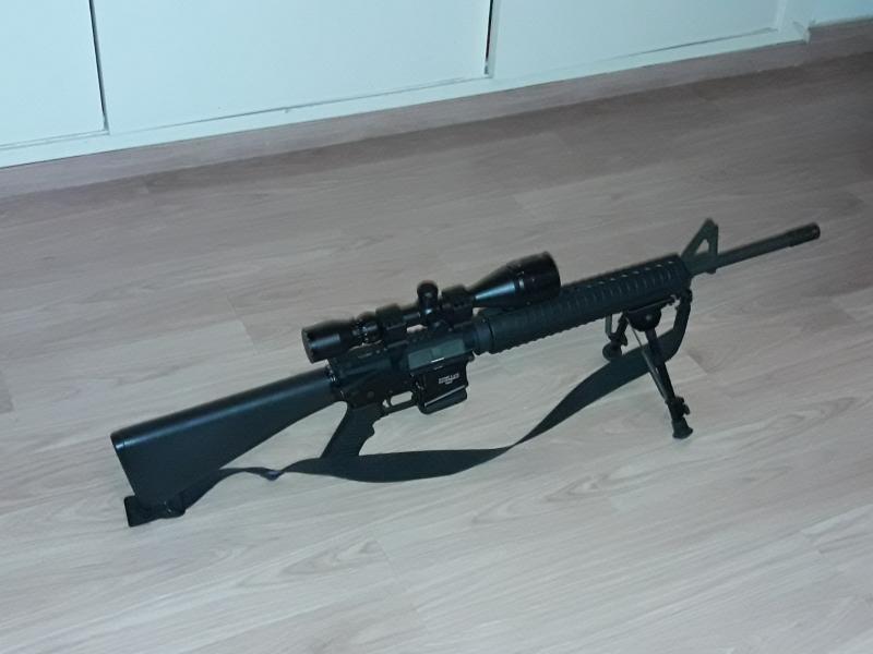

Fotos de mi Colt sporter II y la conversion CZ del 22.
hola compañeros invito a los amantes de estos cacharros a desempolvarlos y enseñarnoslos... 160

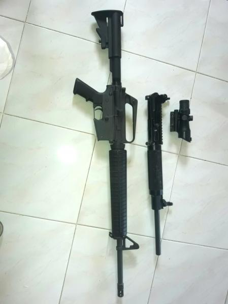

Mi Olimpic del 222 cañon pesado.
hola compañeros invito a los amantes de estos cacharros a desempolvarlos y enseñarnoslos... 170
