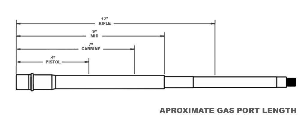

¿Que es toma de gases tipo carbine o tipo pistol?
Xavimayo
Mensajes: 6505
Registrado: 07 Feb 2014 00:57
Re: nuestros ar 15
Mensajepor Xavimayo » 05 Dic 2017 16:22
hola compañeros invito a los amantes de estos cacharros a desempolvarlos y enseñarnoslos... 90
CX4_STORM
Mensajes: 3161
Registrado: 07 Ago 2012 18:14
Ubicación: Donde me dejen estar
Re: nuestros ar 15
Mensajepor CX4_STORM » 05 Dic 2017 18:02
Xavimayo escribió:...
Perfecto, muchas gracias por la fotico. Ha quedado clarísimo.
