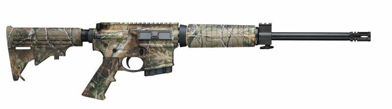

¿Una pregunta hay alguna marca de guardamanos que se venda en España que sea más largo que el original?
La idea es alargar lo máximo posible la distancia entre miras y proteger el cañon.

De que medidas estamos hablando ??????. El cañón va con un gas block " normal " o con el front sight ???????. :saluting-soldier:

Gracias por la respuesta antares308
Va con gas block, es un S&W mp15 300aac

:birra^: ....... pero ese gas block es sobre dimensionado no ??????, tiene que ir por fuera del guardamanos, así que tendrás que cambiarlo por un perfil low. :saluting-soldier:

Con 16" de cañón tienes guardamanos de 15", pero como te he indicado tendras que cambiar por uno con perfil low. Hay varias marcas de guardamanos, para mi gusto Bravo company y MI ( midwest industries ) , los puedes mirar en Rksplus o en Brownells......... pero juancojones te has dejado pasar el blackfriday :mrgreen: :mrgreen: :mrgreen: :mrgreen: :mrgreen: :mrgreen: :mrgreen: :mrgreen: . :saluting-soldier:

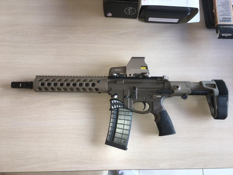

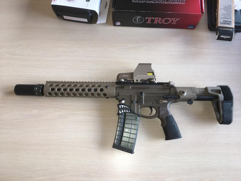

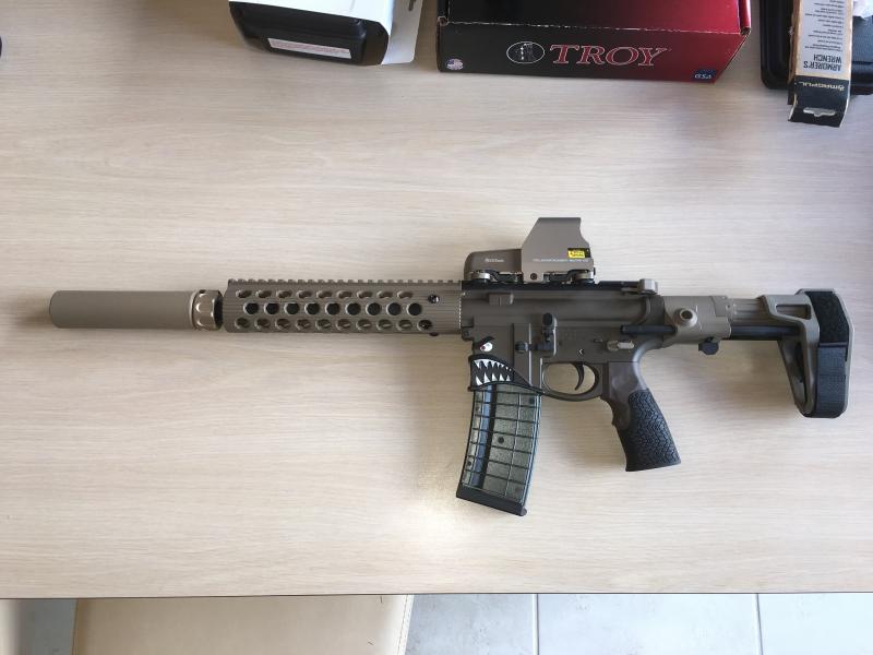

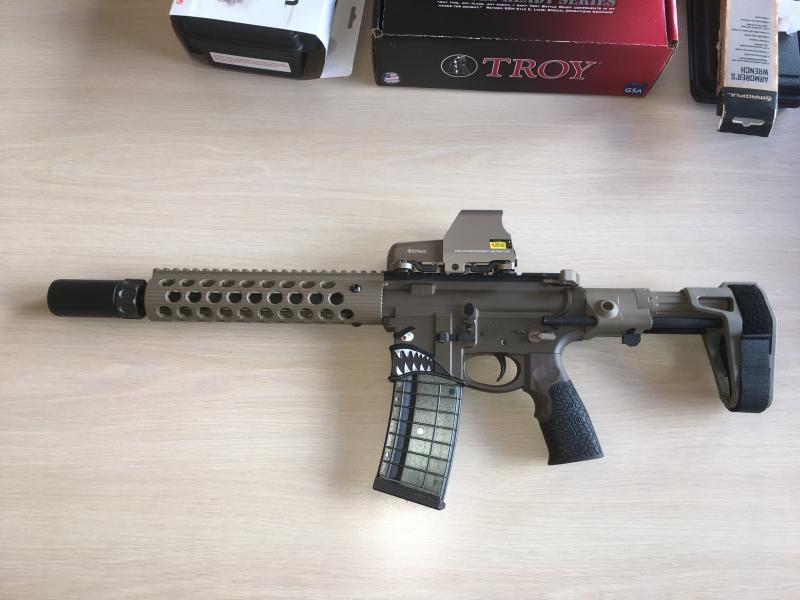

THE JOY OF CREATION.
Todavía no le he puesto nombre, pero creo que lo llamaré Txomin.
"Aquel que busque una prohibición sufrirá mi maldición."
Va a ser animal nocturno así que no llevará miras.
Le falta un Iluminador y una linterna, pendiente de decidir modelos.

Espectacular si señor :apla:

IR Anpeq-15 y linterna WMX200, si hay huevos de encontrarla.
El nombre es :lol:

Impresionante...... :apla: :apla: :apla:

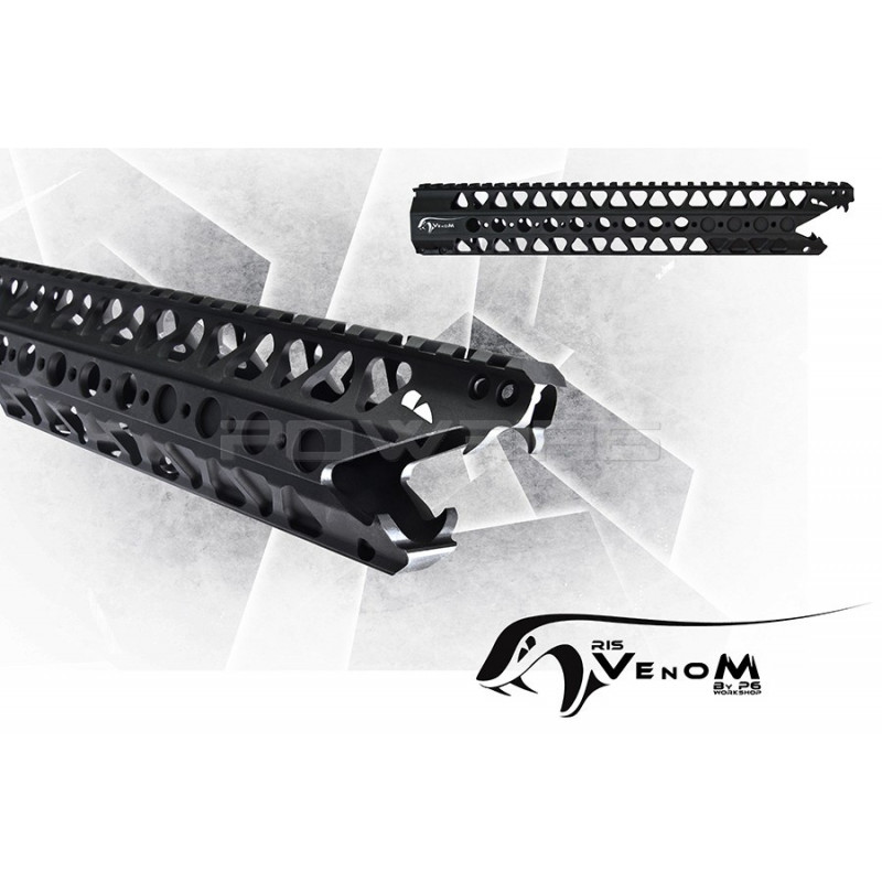

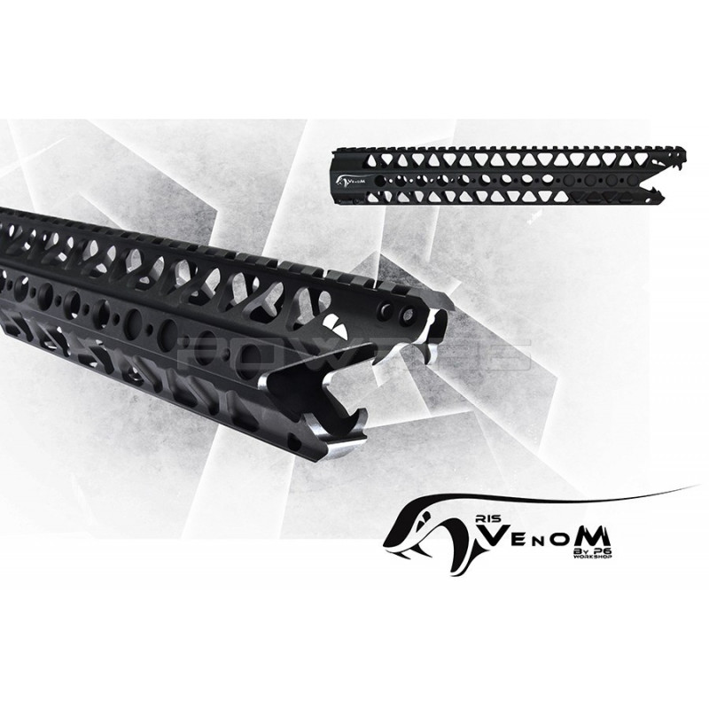

A ese Lower le vendria bien este Handguard... :mrgreen:

Bonito cacharro :ghost: ,a disfrutarlo

Brutal Strongresolve!!!, enhorabuena.
¿Qué modelo es?

Mensajepor Strongresolve » 03 Dic 2017 15:43
Es un Custom Built.
El lower es un Spikes Tactical.
Cañon como componentes internos son Daniel Defense.
Culata es una Maxim PDW Brace. Legalmente este arma es una pistola, no un SBR (Solución para evitar los $200 el Tax Stamp y los 9 meses de espera.)
La bocacha, el warden y el supresor son Surefire.
El Warden es necesario porque tiene el cañón tan corto que el freno te echa todo el gas en las manos. Ademas no da tiempo a que se queme la pólvora por lo que a veces pega buenos fogonazos.

ME ENCANTA!! :homer:

Strongresolve parece que me has leído la mente tenia pensado en un futuro agenciarme un lower como ese, para hacer algo parecido... :mrgreen:
el guardamanos de la serpiente no lo conocía, estos americanos lo tienen tooooooo.... Y aqui solo :police-smiley:
