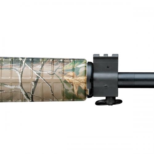

Quiero cambiarle a un Ar15 S&W del 300blk el gas block que viene de serie por uno tipo de tipo punto de mira
https://www.brownells.es/epages/Iberica ... /100802001
Alguien lo ha hecho, que herramientas necesito y sabeis si es necesario hacer algo al cañon para fijarlo? Llevo unos dias viendo videos pero los cañones vienen con unos rebajes y son diferentes, otros tienen que hacer unas muescas para fijar un pasador :roll:

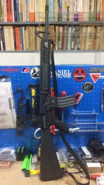

hola compañeros invito a los amantes de estos cacharros a desempolvarlos y enseñarnoslos... 00
hola compañeros invito a los amantes de estos cacharros a desempolvarlos y enseñarnoslos... 01

elsantoangel escribió:Quiero cambiarle a un Ar15 S&W del 300blk el gas block que viene de serie por uno tipo de tipo punto de mira
El punto de mira que has elegido de Brownells requiere de mecanización para que puedas instalarlo, no lleva los agujeros para los pasadores y ya que tu cañón no lleva ese sistema, yo no me complicaría e iría a otro modelo, por ejemplo los que el gas block se ajusta con tornillería por abajo, al igual que el que llevas instalado.
Si buscas por la web también encontrarás front sight de la línea que has elegido, pero con el sistema parecido o similar al que llevas, con lo que te evitarías mecanización.
Por otro lado, para el desmontaje de tu gas block sólo necesitas de un botador para aflojar el pasador cónico.
Te paso un vídeo donde desmontan uno similar.
Estoy de acuerdo contigo, lo que necesita es algo tipo esto :birra^:
https://www.brownells.es/epages/Iberica ... /452000065

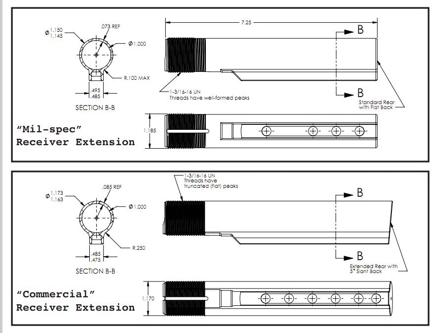

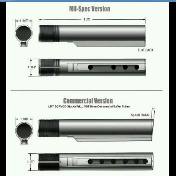

...Hola.
...Pregunta para los que teneis un Rifle semiautomático AR Smith & Wesson M&P15. En calibre 300BLK
...El tubo del buffer que media es, mil-spec o bien comercial.
...Gracias por vuestro tiempo.

...Pero permiteme que repita mi pregunta. Que tal vez la formule mal o no me exprese adecuadamente.
Proximamente voy a adquirir un S&W MP15 en calibre 300 BLK.
Y me gustaria que quien disponga de uno, me mire que Medida es el tubo del buffer.
Y aqui lo cuelgue.
Gracias a todos por vuestro tiempo.

Burbaies escribió:
...Muchas gracias por las imagenes Jon.
...Se ve que aclaran conceptos, pero ya las tenia. Gracias De nuevo...
Y aqui Nos diga si es medida comercial o milspec.
Salut.
...Nadie que tenga un MP15, se ha pasado por el hilo para aclarar esta duda?

Burbaies escribió:[quote="Burbaies"]
Salut.
...Nadie que tenga un MP15, se ha pasado por el hilo para aclarar esta duda?[/quote]
Parece que es Milspec.
https://smith-wessonforum.com/smith-wess ... rcial.html
