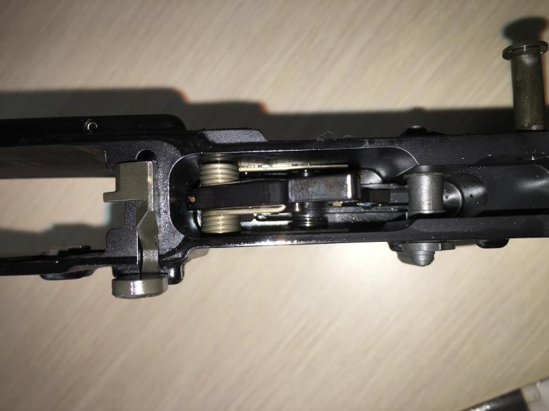

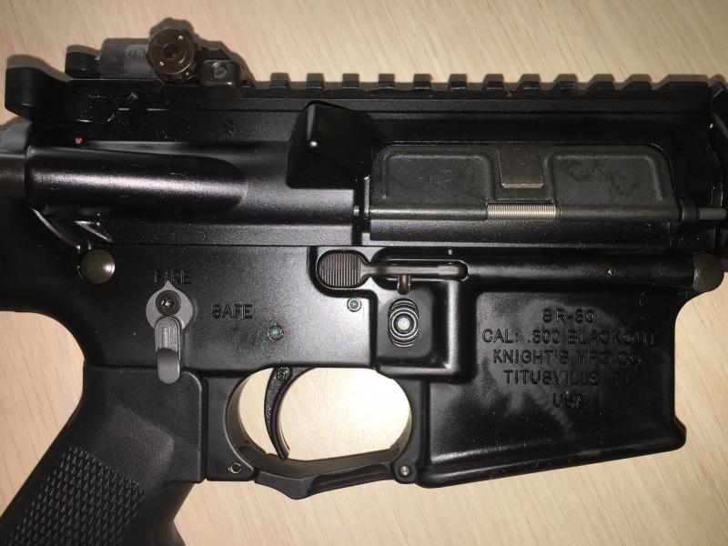

Os muestro como es un Tier 1 de primera marca, para que podáis apreciar las diferencias.
Se trata de un Knights Armament SR15/30 MOD 2.

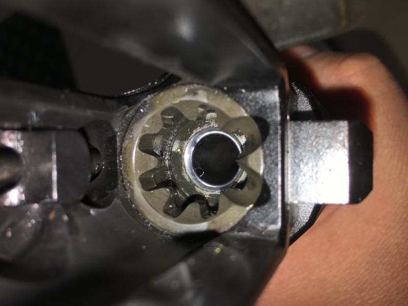

Recamara y barrel extensión, la extensión ha sido pulida para evitar aristas puntiagudas.
La alineación y la angulación de las rampas con el upper es perfecta.

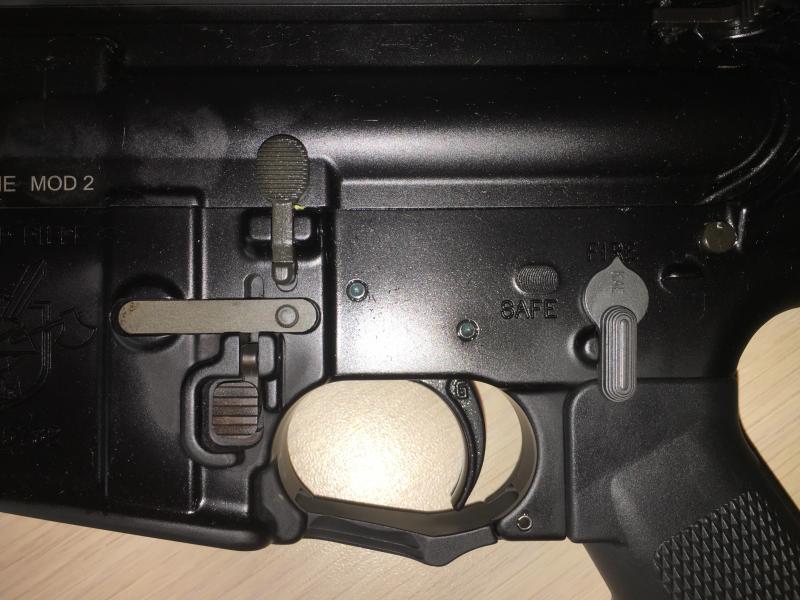

Detalle del grupo de disparo, este lleva un Geissele SSA en vez del disparador original de KAC.

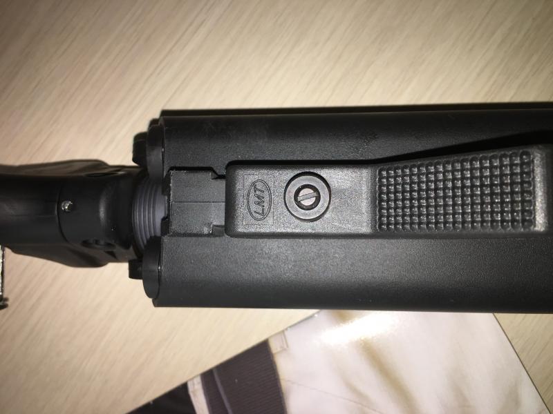

Detalle de la parte posterior. Culata LMT montada sobre un tubo buffer Mil Spec

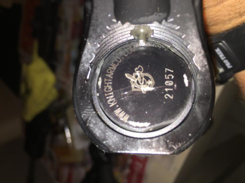

Detalle del Buffer,
Los KAC usan un buffer específico, el buffer además esta ajustado a la anchura de la parte interna del tubo para evitar oscilaciones mientas se mueve.

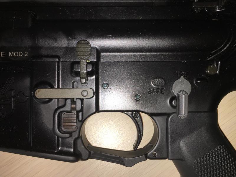

Lado izquierdo del rifle, controles ambidiestros de la retenida del cargador.
Lado derecho del rifle, control ambidiestro de la retenida del cierre.

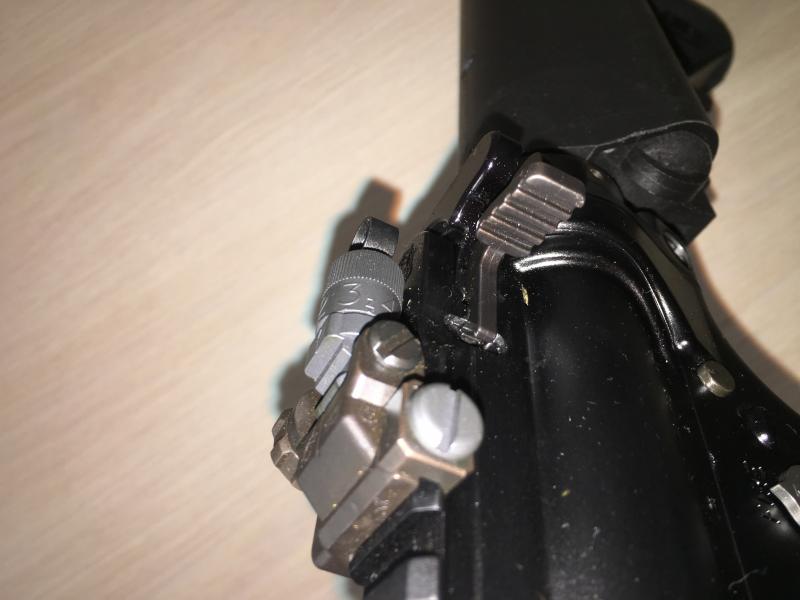

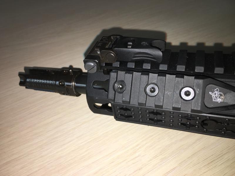

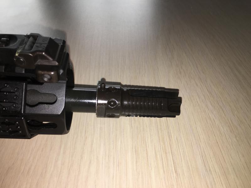

Mensajepor Strongresolve » 25 Ene 2017 23:35
Detalles de la mira delantera, bocacha con la guía para el supresor y los paneles y railes keymod configurables.
Detalle de la mira trasera y la palanca de montar extendida. (Unico componente no ambi)

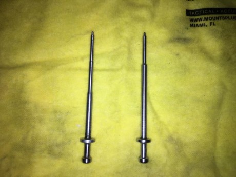

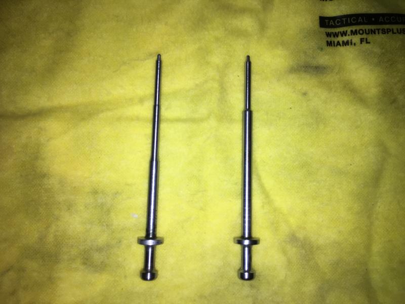

Detalles de la aguja percutora y de la guia del cierre.
El perno guía del KAC (Izquierda) es más fino y tiene el agujero más pequeño.
Kac (izquierda) reduce el tamaño de la aguja con la idea de ajustar tolerancias, reducir el tamaño de los agujeros y evitar las fugas de gas.

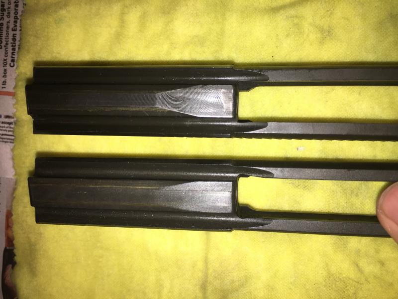

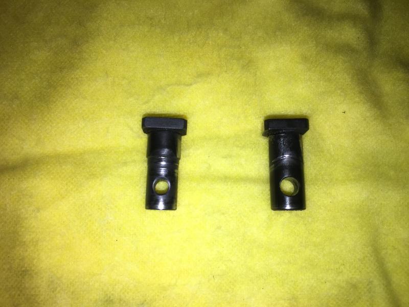

Strongresolve
Mensajes: 2899
Registrado: 16 Sep 2008 01:01
Re: COMO ESCOGER UN BUEN AR15

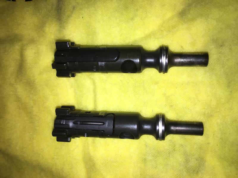

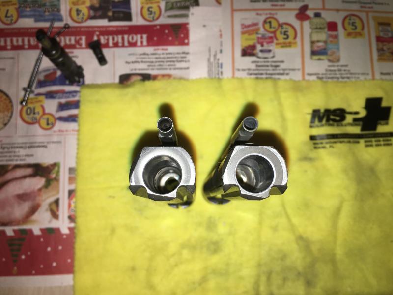

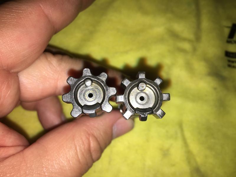

Detalles de la cabeza del cierre del KAC (izquierda) Vs AR normal (Derecha)
Se ve que esta tiene los tetones mas grandes y son más anchos, así mismo todas las aristas se han redondeado.
El cierre del KAC ataja radicalmente el problema del sistema de extracción de los AR, usando el sistema de doble muelle de LMT.
Detalle del stalking de las Gas Key.
KAC abajo, fabricación custom arriba (no venían así de fabrica).

Strongresolve
Mensajes: 2899
Mensajepor Strongresolve » 25 Ene 2017 23:49

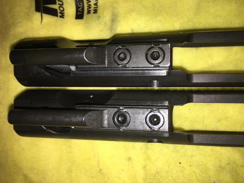

Acabados del porta cierre.
El modelo custom ha sido rebajado desde multiples direcciones.
El del KAC solo en una (abajo)
Esto se aprecia en la forma frontal claramente, los cortes del KAC (izquierda) son circulares.
El otro cierre ha sido rebajado y cortado desde multiples direcciones (derecha)
Este ajuste tan afinado evita las reverberaciones que tienen el cierre, el buffer y el muelle al moverse. En el KAC se nota el movimiento mucho menos que en otros modelos, y no queda reverberación del muelle. Eso reduce las vibraciones del rifle cuando se dispara.
Muchos se preguntan como escoger un buen AR15, y como saber si el modelo escogido cumple nuestras expectativas, 90
