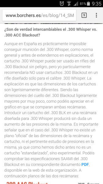

Mi estimado Strongresolve nadie pone en duda la calidad de construccion/montaje/piezas del S&W yo lo que pongo en duda es que si su recamara esta pensada y registrada como 300 Whisper no operara bien el 300 blk no asi si fuese al reves. Lo dice en un atriculo el mismo importador . :saluting-soldier:
https://www.borchers.es/es/blog/14_SMITH
Pd. Disfrutad por todos los que no nos podemos pejar el lujo de estar en el Shot Show :homer: :homer: :homer: :homer: :homer: :homer: :homer: :homer: :birra^: .

Es un problema de registro internacional del calibre más que de presiones y de dimensiones. En este caso CIP vs SAAMI. Con SAAMI no se pueden registrar calibres con nombre registrado (Whisper) En la práctica no hay diferencias notables ya que los cartuchos comercialmente disponibles son los mismos etiqueten como se etiqueten.
El whisper no está estandarizado por SAAMI pero si por CIP.
Mientras que el .300 BLK era SAAMI y ahora tambien es CIP.
Estas armas se marcaron .300 Whisper porque al momento de la importación no había .300 BLK según CIP. Los MP15 actuales que son exactamente idénticos a los MP15 de borchers ahora llevan .300Whisper/.300 BLK marcado.
Borchers por un tema legal no querría responsabilizarse si alguien recargando .300 BLK provocaba un KBOOM, pero siendo practicos ambos cartuchos son lo mismo, y a pesar de las spec SAAMI o CIP, lo que hay comercial es exactamente lo mismo.
Dejaros de paranoias y leyendas urbanas.

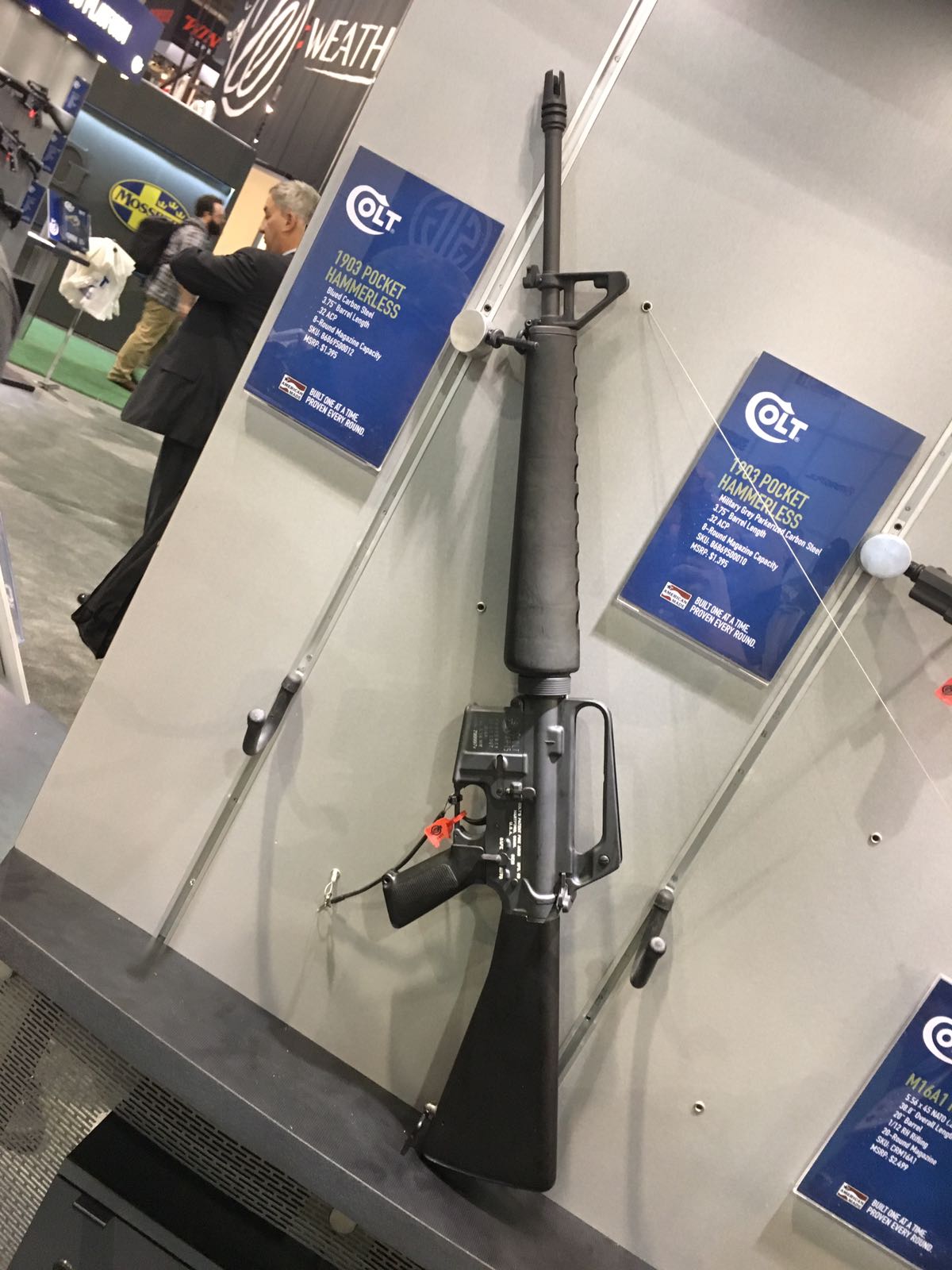

Y también tencín esto, un M16A1 Reissue, copia del M16A1 original :homer:

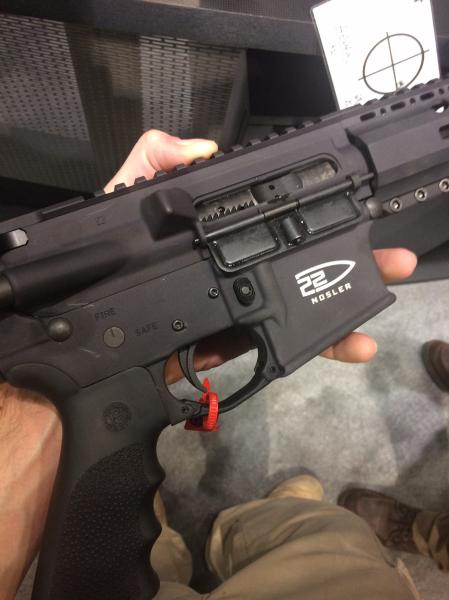

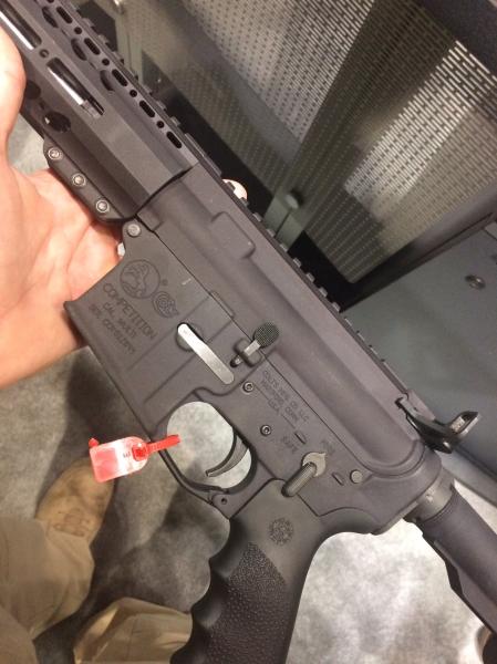

antares308 escribió:Otro que se suma para que la rueda siga girando.........se llama 22 Nosler.....para claro esta plataflorma ar15.................. vaina con el grosor del 6.8 spc pero con la base para la cabeza de cerrojo del 223................ largo total 2.260 "................ ya tiene los culos inquietos Usanos para meterle caña y sacar 20 calibres nuevos para esta vaina............. :saluting-soldier:
Aqui informacion...........
https://www.22nosler.com
https://load-data.nosler.com/load-data/22-nosler/
Más 22Nosler
No se si el 22nosler es ya cip..........pero vamos que ya no tienen excusa para no traer los Colt a España. :saluting-soldier:
https://www.armas.es/foros/armas-cortas/ ... na-1034798
Socio Anarma 1.222
