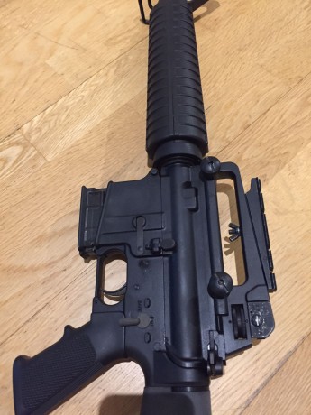

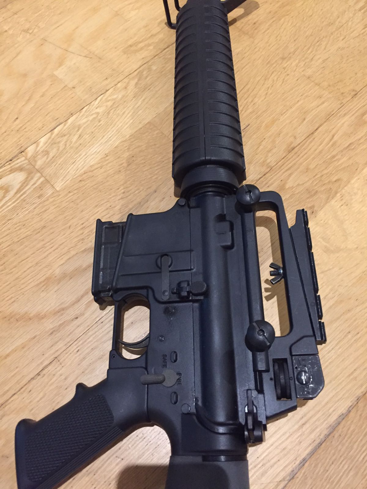

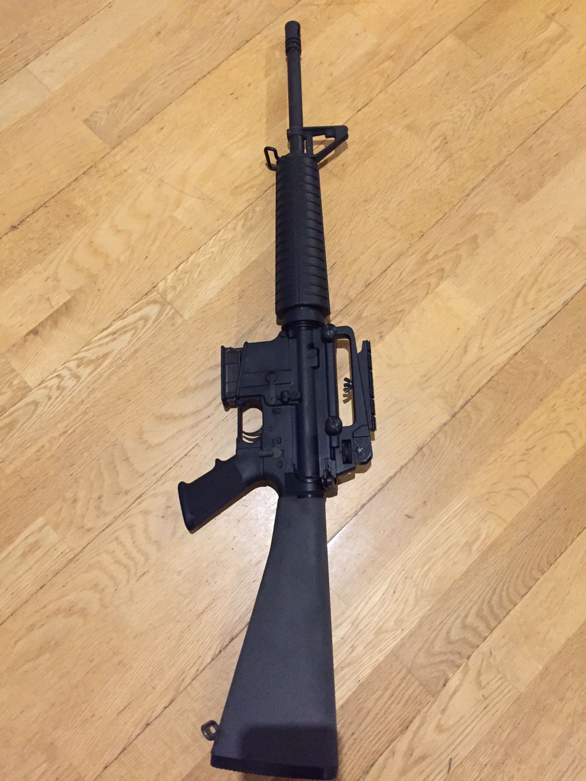

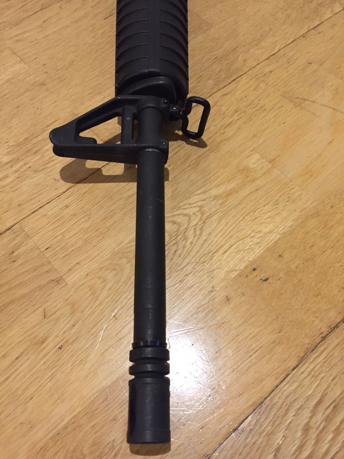

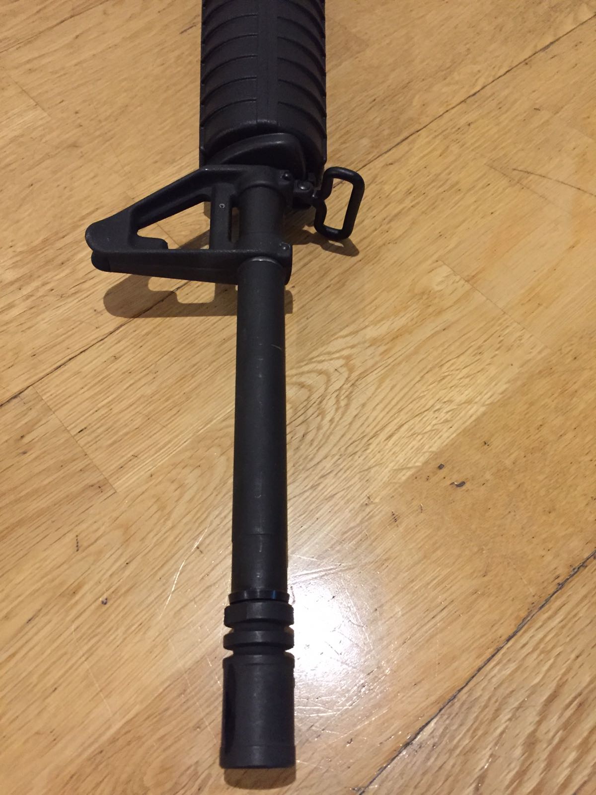

Hola compañeros, NECESITO AYUDA!! Alguien me podría decir viendo estas fotos si es un Sabre de primera generación o de segunda?
Tengo entendido q la primera generación es tier1 y por tanto con acabados algo mejores q la segunda.
Puedo aportar q fue comprado en 2004, no sé si esto ayuda o no.
Muchas gracias a todos.
