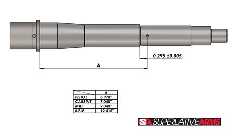

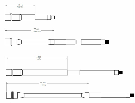

Segun el largo de cañon pues tiene la toma de gases a una medida estandarizada, el tema de mover puntas de peso y largo diferentd tiene mas que ver con el twist o giro de estrias.

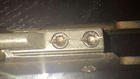

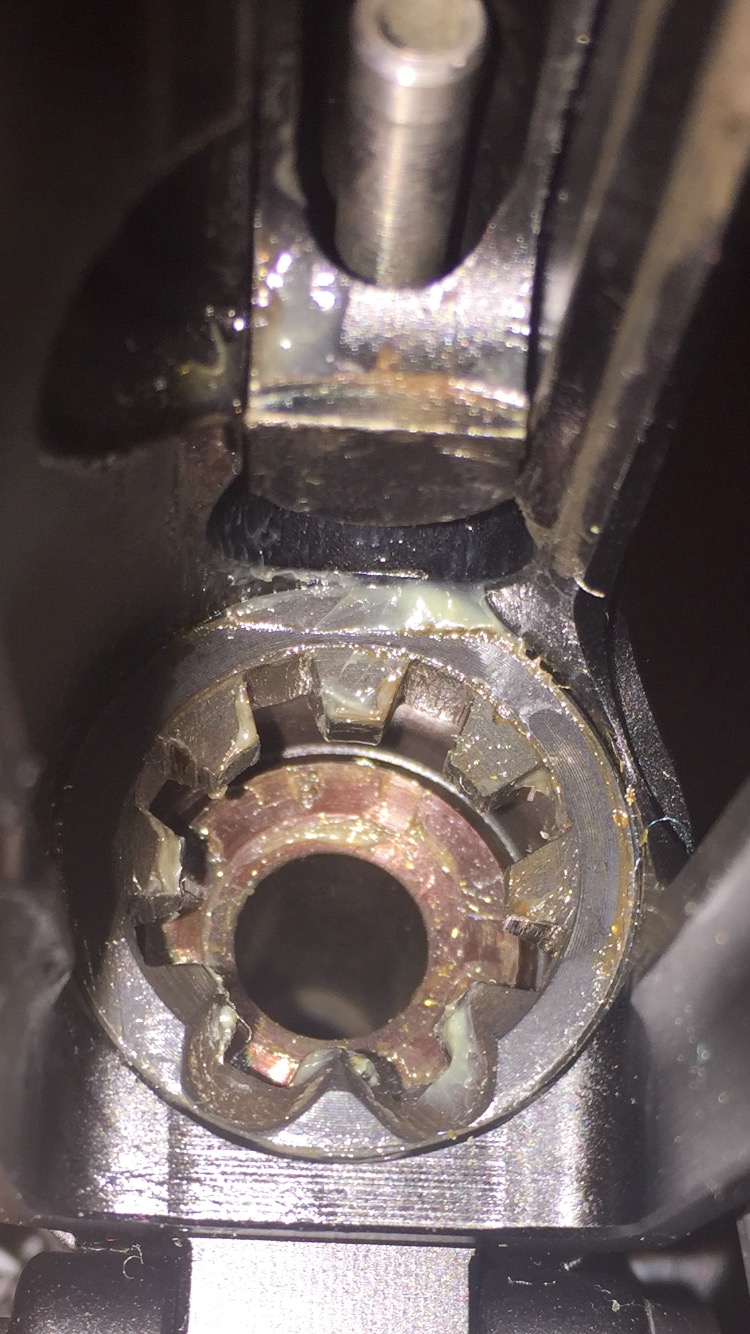

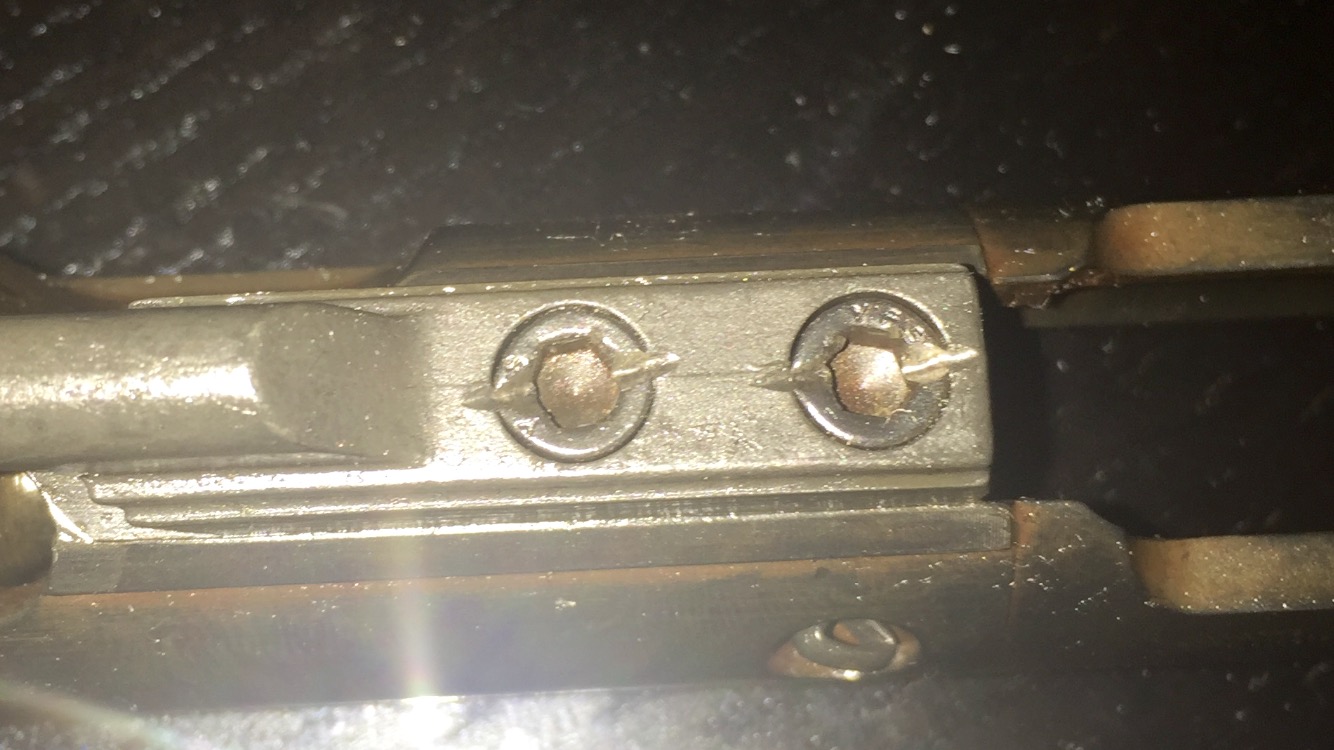

Llevo 7 años en el mundo del ar15 desde mi primer Sabre Defence hasta mi actual Astra Arms, he poseido entre otros Olympic Arms, Pro Arms y S&W) al principio cuando no entiendes y eres nuevo en algo te la meten doblado,pero despues de mucho leer y estudiar foros Americanos y por experencia propia os digo hasta los Tier 1 dan problemas y que hasta un Tier 3 nos puede valer para una sesion de fin de semana.
He tenido el Sabre Defence de 2° generacion fue la peste personalizada en ese rifle, se encasquillaba si disparabas rapido y a los 100 disparos partio el pasador que sujeta la aguja percutora.Lo vendi asqueado
Tuve el Schmeisser que no dio ni un problema en los 500 disparos que le use.Pero con una calidad de chinorra en su exterior.Lo unico bueno tenia era el cañon y el interior bastante decente.
He tenido dos Astra,actualmente solo poseo uno.El primero dio fallos en el disparador y a los 500 disparos la gas key empezo a tener problemas de Gas Leak, se reparo en Garantia y despues de venderselo a un compañero este lo uso sin ningun tipo de problema.El actual que tengo va por 1500 disparos y ni un problema.Es preciso y los acabados son bastantes buenos exteriormente,este ultimo que adquiri parece que han subsanado los problemas de del Bolt carrier y el disparador igual de duro que el primero que tuve.
He tenido el olympic Mfr en 20" teoricamente un Tier3, lo vendi aburrido de el, en dos años 1000 disparos y ni un solo problema, los ajustes no eran los mejores, sonaba a carraca de feria cuando lo meneabas.El anonizado en cualquier roce un poco fuerte se iba.Pero preciso muy preciso ese cañon hacia agrupaciones increibles.se de un olympic, como el mio,que se jubilo con 20000 tiros el tio recargaba y le daba chicha al trasto y en ese tiempo solo rompio la uña extractora y hubo que ponerle los anti-rotation en el el disparador.
Asi que despues de los visto en mis 7 años no me como la cabeza en si algo es Tier 1 o Tier 2. Nunca fundiremos un Ar15 aqui en España.
