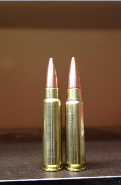

Unas fotos para ilustrar............. a la izquierda el American 30 BHW y a la derecha el 30 HRT. La otra foto es comparativa con otros calibres para que podamos ver las dimensiones. :saluting-soldier:

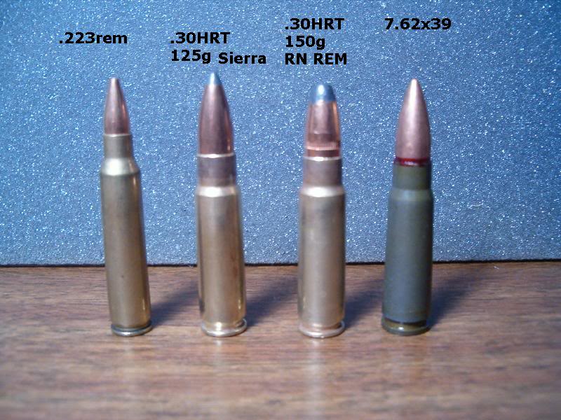

Mensajepor Jon_Garfio » 10 Abr 2016 20:14
De izquierda a derecha:
7.62x39, 300 Blackout, 222, 223
