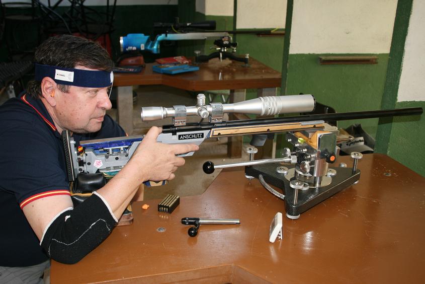

Sigo con algunas de las fotos del Cto. de España 2014 de BR-50.
En la primera foto se ve una preciosa Anschutz de zurdo con cuña para el apoyo sobre el saquete trasero. Descansa sobre una moderna torre Cicognani y saquete clásico Protektor. Lo interesante de este caso es que la mezcla de nuevo-"viejo" no es contraproducente. Lo que hace quince o veinte años iba bien hoy sigue yendo bien.

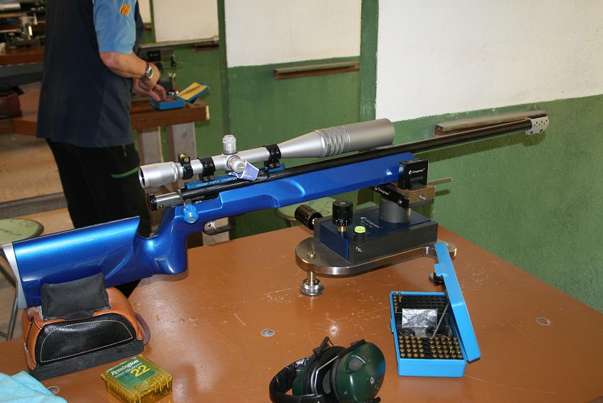

Esta tirador de la segunda foto usa otra Anschutz. Me gusta el culatín.

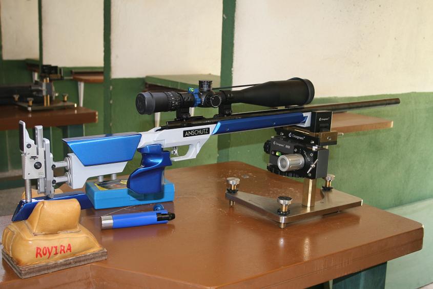

En la tercera foto ya se aprecia material de última generación. Visor Weaver T-36.
Obsérvese que la primera y la tercera carabinas llevan nivel instalado cerca del ajuste del ocular, como varias de las que he adjuntado y otras que vendrán.
