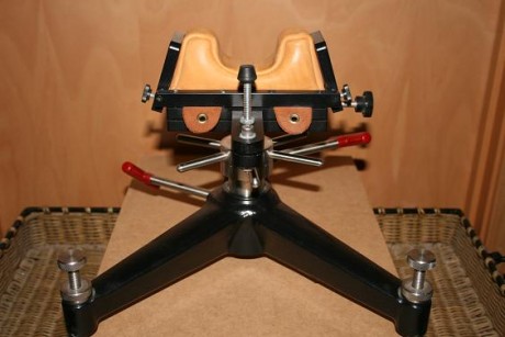

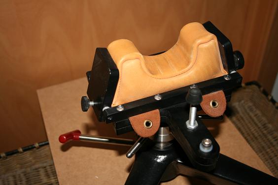

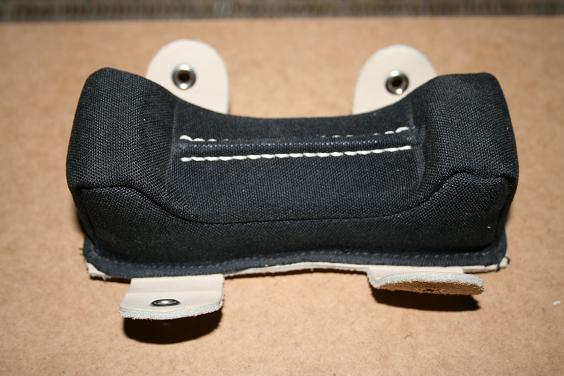

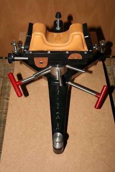

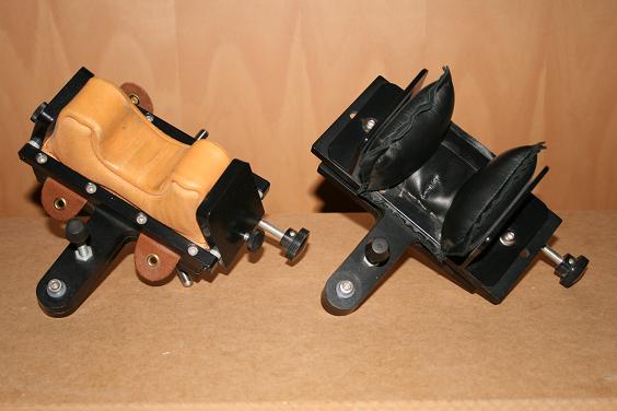

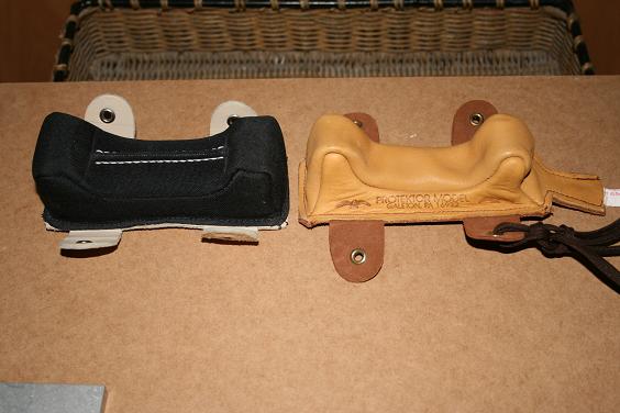

El saquete delantero en principio tiene menos complicación que el trasero porque no es ni mucho menos tan grande ni está compuesto (excepto en el caso de los últimos modelos de alguna marca). Digo en principio, porque cuando uno lo pone nuevo nota enseguida que a los pocos tiros el fondo y los laterales del saquete se adaptan al guardamanos del rifle más que el trasero. Eso en parte es así porque la torre tiene unas orejas metálicas que ciñen el saquete al guardamanos, cosa que hace que coja forma.
Protektor hace básicamente tres tamaños en función del ancho, siendo el grande el correspondiente a la medida máxima permitida para el ancho del guardamanos de un rifle Varmint, que son 3" (tres pulgadas). El pequeño no lo he usado nunca, porque para esa medida utilizo uno que es universal; tiene tres distintos volúmenes pero todo en un cuerpo, con forma general de "I" mayúscula o hueso de esos que se les dan a los perricos para que jueguen. Dobla por el extremo de la columna de la "I" y de verdad se adapta a muchos anchos excepto el máximo.
En las fotos, el de ancho máximo, que es un modelo de Protektor que no se ve prácticamente nada en los campos de tiro porque a causa del bordón central está prohibido para la modalidad de Varmint. Yo lo usé en BR-50 Open cuando tiraba con la Feinwerkbau porque ahí no está prohibido. Tiene la peculiaridad de que viene con una horma de aluminio del ancho máximo.
En la otra se ve dos cabezales de mi torre, uno con el Protektor de ancho intermedio, que uso para Caza y con una Walther que compré hace unos meses a ver qué tal tira, y el otro es el all-around que mencionaba antes. Con éste es con el que pruebo las cargas de los rifles de cazar; los blancos que aporto en los hilos de caza los he hecho con ese saquete. Como los extremos doblan en bisagra permite usarse con rifles muy distintos.
En la foto del medio se ve el saquete máximo con otro modelo de medida máxima de Protektor nuevo y vacío, que es el que me quiero instalar en otro cabezal que tengo sin montar todavía.
JW.
JW.

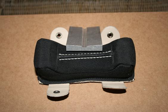

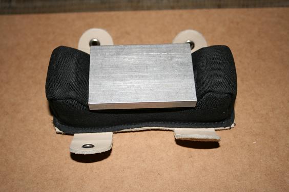

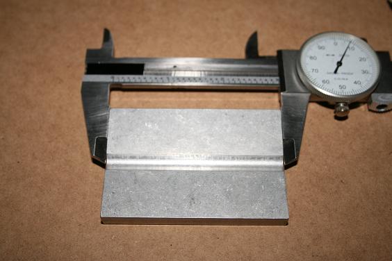

Re: Clase teórica de JohnWolff sobre Bench Rest.

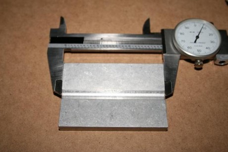

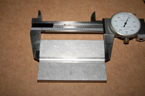

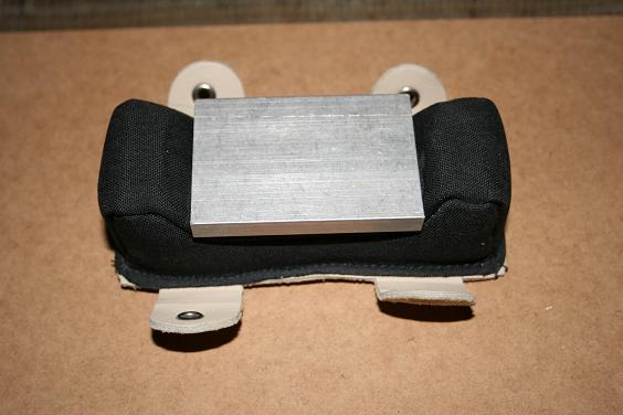

En estas fotos se ve la medida de la horma; ésta es una milésimas más ancha que lo permitido para el guardamanos.
En la siguiente foto se ve la horma en su posición cara abajo, adaptada al bordón.
En la última se ve qué forma tiene la horma para adaptarse al saquete.
Este saquete es de cordura y yo llevaba en la FWB una pieza de apoyo de 3" hecha de aluminio que deslizaba muy bien. Me recuerda una cosa que siempre hemos comentado y que es la falta de retroceso del .22 lr. Bueno, pues tiene; me movía los casi 7 kilos del arma lo suficiente como para tener que volver a apuntar.
JW.
JW.

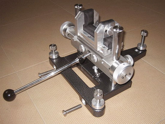

No tengo fotos de los saquetes específicos que llevan otras marcas que están haciendo súpertorres, como Cicognani: es decir, sí tengo pero no he pedido permiso a los dueños para sacarlas. Yo no tengo experiencia con ellas pero hay tiradores punteros que las usan con éxito.
Además, la marca italiana tiene unos saquetes distintos a los Protektor (cómo no) en forma de "U", con un interior muy cuadradito y que se adaptan muy bien al ancho de los Varmint. Me gusta.
Aún hay un tipo distinto de apoyo delantero, que es el que utilizan algunos tiradores de BR-50 Open que se hacen ellos mismos las torres o sistemas de apoyo. En esta modalidad se puede llegar a extremos de diseño sorprendentes, cumpliendo perfectamente con el Reglamento. Un caso muy conocido es el del material de nuestro amigo Suricato02, vigente campeón de España (ya lo ha sido bastantes veces); una torre y "saquete" metálico de diseño propio con varilla de acero en la parte inferior de la culata para que quede totalmente horizontal, impresionante todo.
JW.
Un inciso:
Como bien indicas, los sacos delanteros de cordura hacen que la culata deslice mejor que los de cuero, por eso el truco es echar polvos de talco en el saquete para que el cuero se vuelva deslizante: comprobado.
Se puede ver en la foto como se desliza la pieza de 3" que acoplo a mi Anschutz 1913 SuperMatch para tirar en BR y lo gracioso son los surcos que se crean por el retroceso tiro a tiro... parecen las vetas de un tronco, ¿verdad???.
Ahora he pedido uno de *cordura* para compararlos..
Salu2.
pd.- si la foto ve cortada, que es lo más seguro, abridla en otra ventana para verla completa...
Salu2.

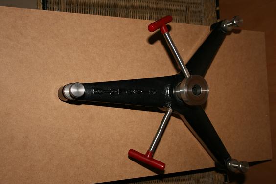

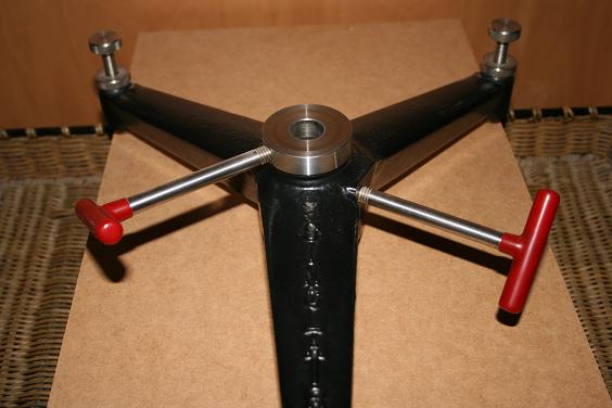

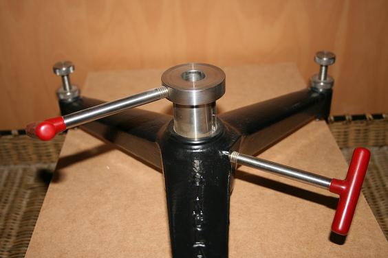

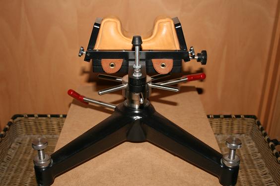

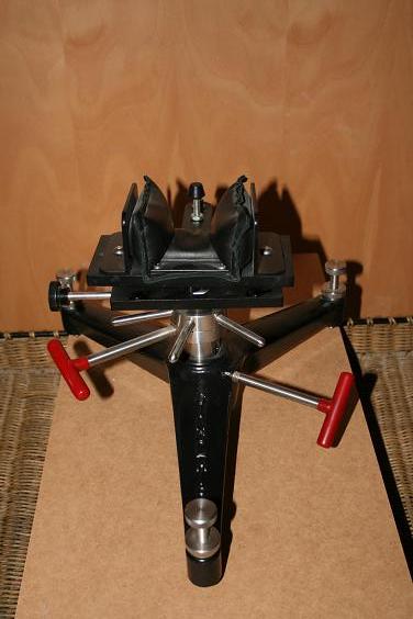

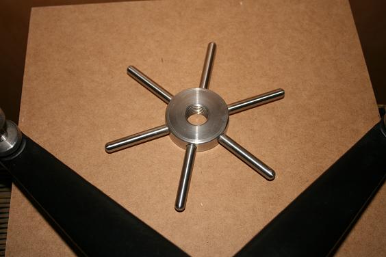

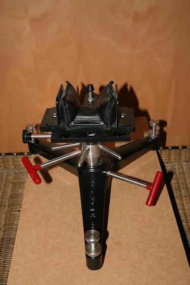

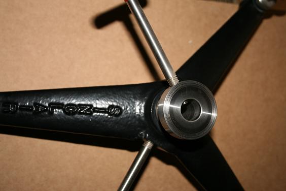

Esta torre Sinclair mía es el típico ejemplo de lo que se venía usando, incluso al máximo nivel, hasta no hace muchos años. Es del tipo Hart. En España se vieron muchas en manos de los pioneros del Bench Rest nacional y enseguida se extendió la de imitación fabricada en nuestro sureste, que no era mala.
Los modelos de diseño propio que he comentado antes se empezaron a hacer hace ya bastantes años para BR-50 Open pero no se vieron las nuevas de fábrica, sobre todo la Cicognani y la Sinclair Competition Rest, entre otras, hasta hace unos pocos años. En los USA la SEB es la marca de torres y saquete delantero que parece que tiene más adeptos entre los Hall of Famers; allá hay torres pa perdé er zentío. Pero curiosamente muchos de ellos siguen tirando con el Protektor "de toda la vida" detrás.
Una torre tiene varias partes.
El cuerpo central de una torre clásica tiene forma de "Y" o al menos isósceles. Lleva tres tornillos, uno para cada pata, que terminan en punta y tienen un freno para que no varíe la altura. Ciertas mesas, como las del extraordinario campo de tiro de BR-50 de Alicante, requieren que el tirador tenga unas chapitas redondas con suela de goma accesorias porque el extremo del tornillo no puede clavarse en las mesas, que son de cemento.
En el centro de las tres patas, la torre tiene el agujero para un cilindro que a su vez tiene un eje en su parte superior por donde entra la raíz central del cabezal. Con el cilindro se hace el control grueso de altura.
A ambos lados de la torre se ven las manivelas para apretar el cilindro central y la raíz del cabezal. Una penetra en un rebaje del cilindro y la otra en un rebaje de la raíz del cabezal.
Para cambio de cabezal, tan sencillo como aflojar la manivela de la izquierda y extraerlo; se mete el otro cuidando que esté perfectamente encarado para que la punta de la rosca entre en el rebaje correspondiente y ya está. Se aprieta a la altura necesaria.
El tronco del cabezal tiene rosca y en ella va la estrella de control fino de altura.
JW.
JW.
From my cold, dead hands !!

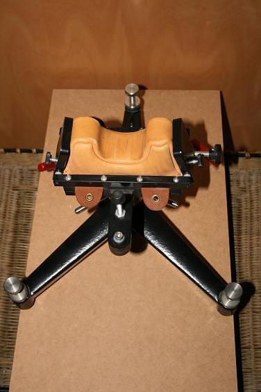

Efectivamente, digi. Buena aportación, gracias.
En esta otra foto se ve la misma torre con otro cabezal, en este caso con el saquete intermedio. Y en el saquete se ve la marca que me ha dejado el carril para el tope de mano de mi Walther, que sobre sale un poco.
JW
JW

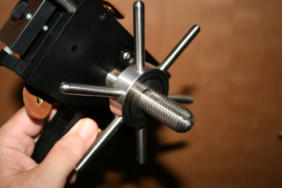

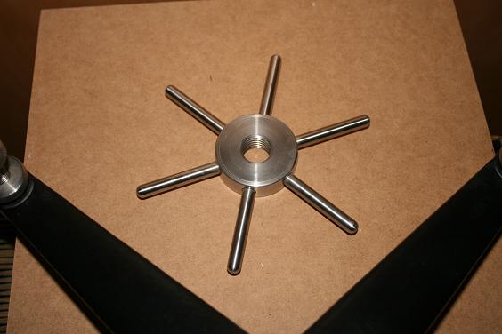

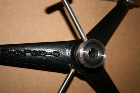

La estrella suelta y enroscada en la raíz del cabezal; se aprecia el rebaje para el freno.
JW.
Ahora nos vamos a fijar en tres (que son cuatro) elementos.
El primero es el tope para el guardamanos. Esta torre está algo anticuada en este sentido, porque el tope no permite regular en distancia, cosa que otras torres más modernas sí. La verdad es que los Tiradores de Varmint usaron esta medida de tope muchos años sin problemas; el guardamanos de un rifle de Varmint tiene forma de pala de cricket por abajo, pero plano. Yo creo que se diseñó el tope para adaptarse a esa forma estandarizada.
El segundo es el control de la deriva.
El tercero (y el cuarto) son los tornillos que aprietan las orejas metálicas que a su vez ciñen el extremo del saquete para adaptarlo al guardamanos del rifle.
JW.
