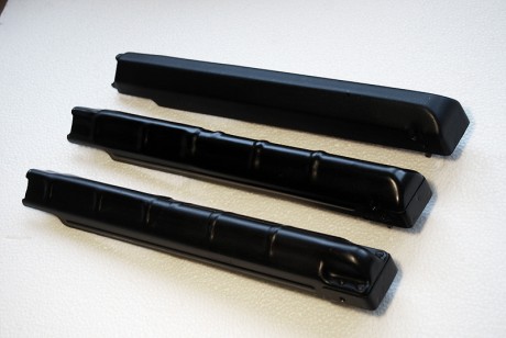

Rapaz escribió:Estos son un SVD y un SVDS.
Ninguno de los dos tiene el cajón de mecanismos inferior con hendidura, aunque el SVD tiene la parte superior acabada en costillas. Dicen que lo de las costillas era para un peso menor, pero que resultaba perjudicial tanto para la durabilidad como para la precisión del arma, ya que el armazón superior se doblaba por cada disparo, y es por ello que lo han modificado en las versiones más modernas y recientes.
El Tigr también venía hace años con la versión de armazón superior en costillas.
Las costillas permiten un peso menor, pero aportan mayor rigidez que los de tapa plana. Yo creo que se han cambiado por una cuestión de estética, porque la tapa del cajón de mecanismos ni se doblaba con las costillas ni se doblará con el nuevo diseño. Es sólo una tapa para que no entre porquería, nada más, ni hace fuerza ni lo necesita. (El muelle recuperador va unido a la tapa, pero realmente la fuerza del muelle se transmite al cajón de mecanismos a través de un pasador, estando la tapa como mero espectador).
En cambio antes los SVD iban mecanizados con unos rebajes en el cajón de mecanismos para aligerar peso. Es ahí donde se ha visto que unos pocos gramos no compensan la rigidez y estabilidad estructural del rifle y por ello los han quitado como el la versión civil Tigr.
PD. Habrá por ahí miles de SVD más viejos que Cascorro, con miles de disparos y apuesto que ninguno tiene la tapa (con costillas) doblada por los disparos. Lo digo con conocimiento, no por lo que digan por ahí.

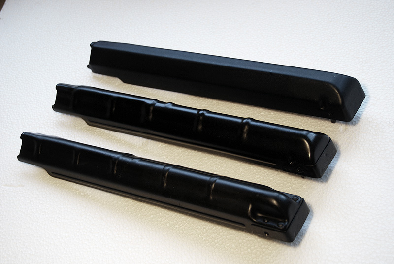

3
Copio y pego de la web "Dragunov.net:
"There are three generations of receiver covers.
The top one is the latest version which is thicker and reduces receiver flex. The middle version is the most common one found on US imported Russian Tiger rifles. It is the least rigid of the three designs. The bottom cover is commonly found on Chinese NDM-86 rifles and early Russian SVDs"
Dice de forma muy clara que la última versión, la de arriba (la misma que llevan la mayoría de los Tigr que llega a España), "es la mas gruesa y que reduce la flexión", y también que "la del medio, (que es la que lleva la más común de las versiones de Tigr importados a USA), es la menos rígida de las tres versiones". Luego no es una simpe cuestión de estética como tú dices.

Rapaz escribió:3
Hola de nuevo. Que vaya por delante que no intento entrar en ninguna polémica. :wink:
He leído el artículo de dragunov.net y el tema es opinable. Yo creo que una tapa estampada es más fuerte si se le practican nervaduras que si es lisa, a no ser que esta última sea desproporcionadamente gruesa. No sé que tipo de tapa tiene tu Tigr, pero si fuera con nervaduras entenderías lo que quiero decir.
Puedo admitir que las de nueva generación sean más rígidas, pero veo IMPOSIBLE, que se doblen por disparar. Antes socarras el cañón que gastas una de estas tapas.
Enhorabuena por tu Tigr, son espectaculares.

Mensajepor Rapaz » 14 Mar 2013 19:37
Hola; no hay polémicas, pues tanto tu como yo y los demás, estamos en este foro para opinar. No pasa absolutamente nada, siempre y cuando nos basemos en el respeto mutuo, algo que desgraciadamente, no siempre se da en Internet, y todos aprendemos de todos.
La de mi Tigr, la he podido comparar con las más antiguas, y la sensación de rigidez, es mayor, pues es apreciablemente más gruesa y como sabemos, la técnica mejora en base a a ley "del experimento y el fracaso", y ello es aplicable a todos los campos de la ciencia y la tecnología.
Ahora bien, como he dicho en otros post, estamos hablando de una rigidez a nivel "microscópico", no apreciable a simple vista. NO es que que pueda ver como se flexiona cada vez que tenga lugar un disparo.
He podido ver, que la tapa del armazón nueva, la que viene con mi tigr, se vende por separado como accesorio "de mejora".
Dicen que mejora la precisión, pero no se hasta que punto.
El de costillas me parece más bonito de todos modos. y no creo que se note la diferencia en la práctica, al menos en base al uso de un particular, como nosotros.
