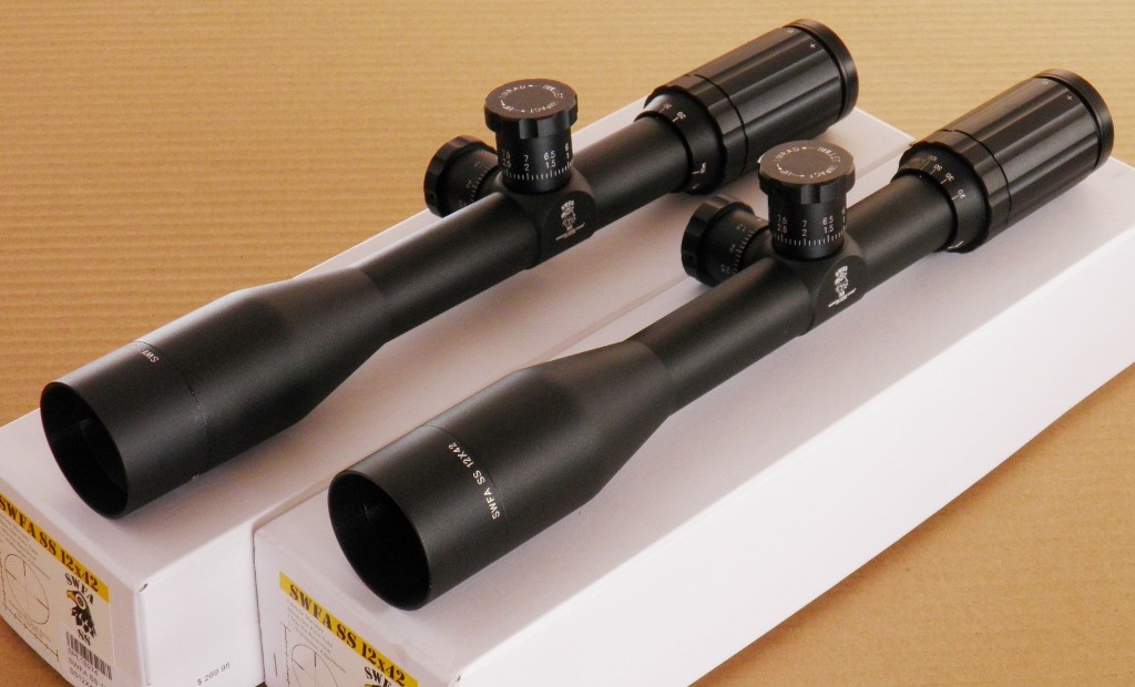

La mira telescópica.
Para tirar a distancia se hace necesaria una mira telescópica que permita corregir el tiro y magnificar el blanco. Además y lo más importante, que nos permita ver el blanco y la referencia de tiro en el mismo plano focal.
¿Qué mira usar?
Bien lo importante de una mira además de su calidad es que permita regular el tiro ( corrección mecánica) o cantidad de clicks que esta tenga (total)
Un retículo miliradian, preferentemente.
Corrector de paralajes.
Los aumentos irán de la mano con la necesidad pero con 10 aumentos es mas que suficiente. Es preferible una mira buena (no cara, buena) de 10 aumentos, que una mala de 24, recuerde NO SE ACIERTA CON LOS AUMENTOS.
Diematro del lente objetivo entre 40 y 50 mm.
Buenas anillas y bases (bien colocadas)
mira triple B buena bonita y barata SWFA aumentos fijos retículo miliradian y corrección suficiente, para poner un .308 a 1000 metros sin despeinarse.
Esta pregunta se la hacen muchos tiradores, a la hora de tirar. Si le preguntamos a un lego en la materia 10
SWFA

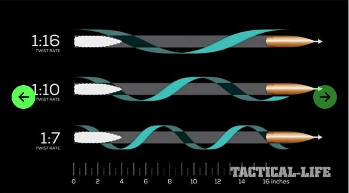

Paso de estría:
¿Que es el paso de estría?:
Es la distancia en que el estría y por ende la punta o bala da una vuelta completa, sobre su eje longitudinal. Se puede medir en centímetros, pulgadas o calibres.
Se expresa de la siguiente manera; 1:12 esto significa que el estriado da una vuelta completa en 12 pulgadas.
También se puede decir es equivalente a 304.8 mm.

Al lograr esto, la punta trabajara de forma correcta, perderá menos velocidad, menos energía y mantendrá las cualidades esperadas de la misma. De lo contrario, al no estar bien estabilizada, perderá todas las propiedades esperadas y hasta podrá tumbarse sobre su eje trasversal y volar de forma errática y perder toda precisión.
Muchos de esto (no todo) es responsabilidad del paso de estría donde se conjugan dos elementos: Peso y velocidad
La regla general seria la siguiente: a mismo calibre, punta más pesada (menor de velocidad) pasó más cerrado y más rápido (menos vueltas).
Punta más liviana (más velocidad) más vueltas, paso más abierto.

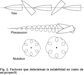

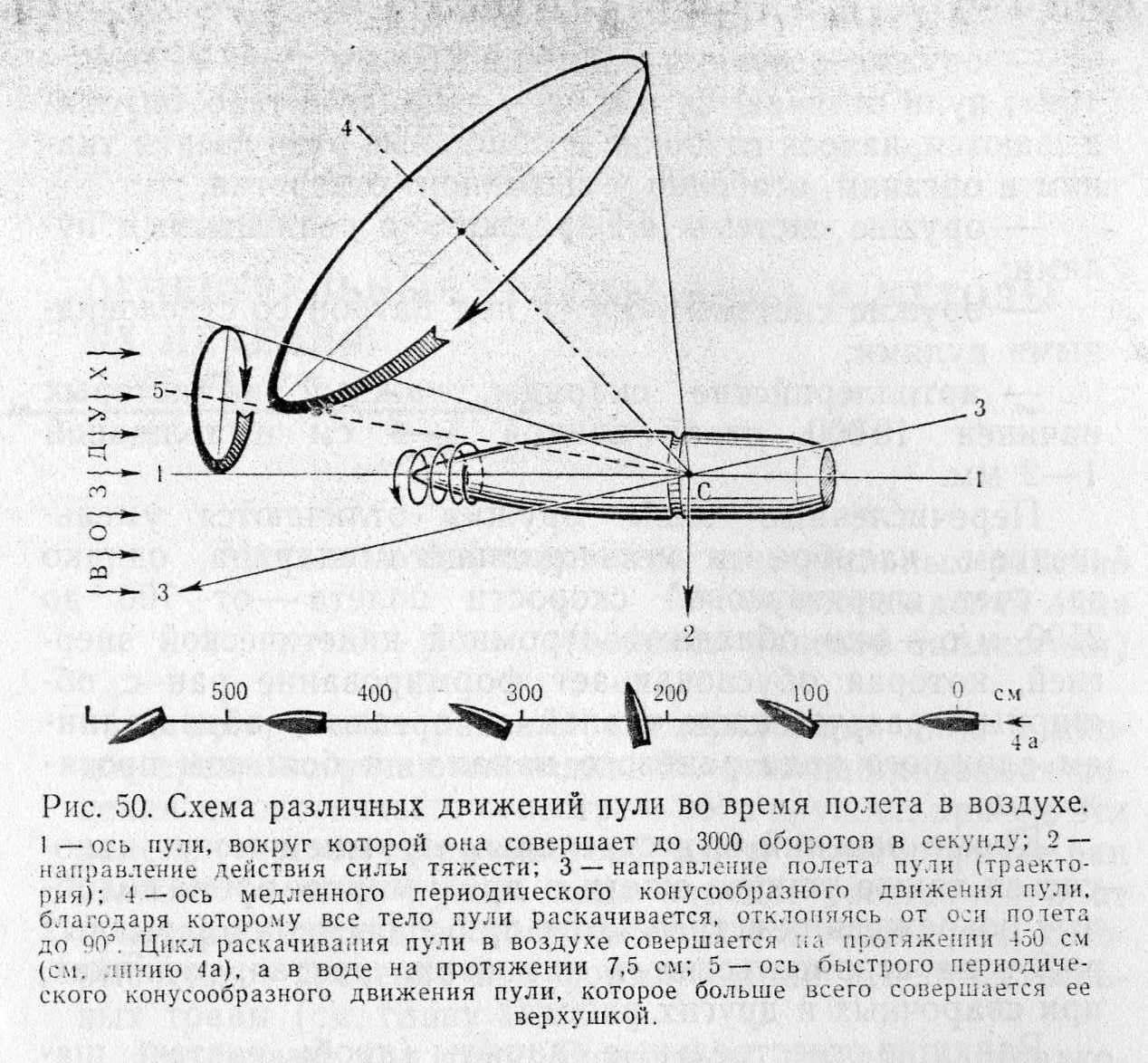

movimientos del proyectil.
Esta pregunta se la hacen muchos tiradores, a la hora de tirar. Si le preguntamos a un lego en la materia 110
movimientos epicíclicos un proyectil roto estabilizado

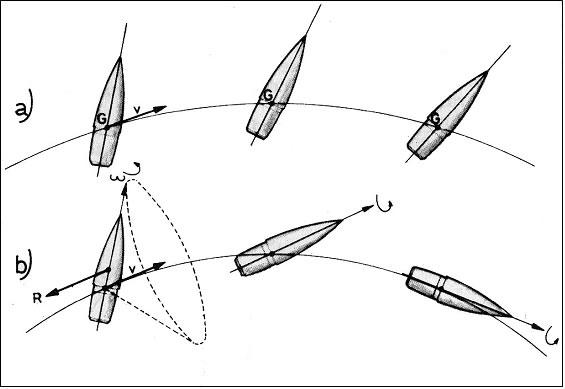

Mensajepor cholo » 22 Abr 2018 02:29

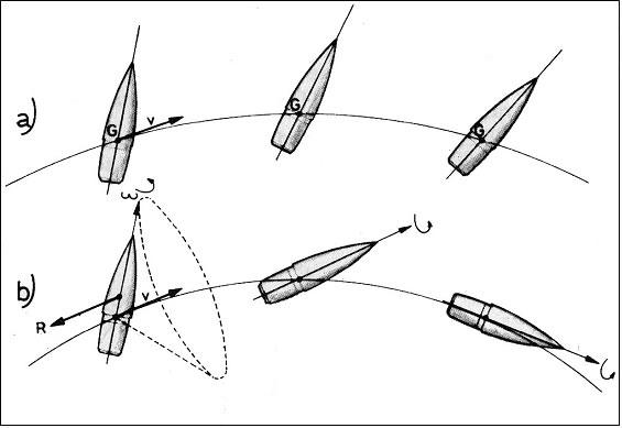

Si el cono de rotación aumenta, este seguirá acrecentando, el proyectil presenta un sección trasversal mas grande, a raíz de esto su desaceleración sera mayor.
Esta pregunta se la hacen muchos tiradores, a la hora de tirar. Si le preguntamos a un lego en la materia 120
dibujo que presenta de forma grosera el efecto de la nutación, que en casos extremos podría tumbar la punta

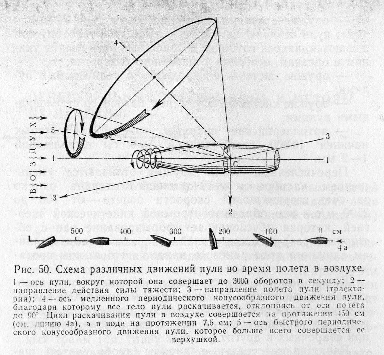

Mensajepor cholo » 22 Abr 2018 02:45
dibujo ruso que muestra de forma muy aumentada los efectos de los movimientos epicíclicos del proyectil, los cuales son imprimidos por el estriado
Esta pregunta se la hacen muchos tiradores, a la hora de tirar. Si le preguntamos a un lego en la materia 130
