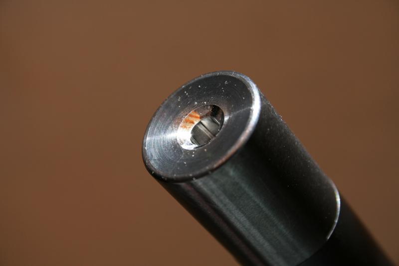

Hola Murcianocfx (DUDAS SOBRE CAÑÓN/AGRUPACIÓN): Te respondo aquí por si le interesa a algún otro compañero.
Hombre... me imagino que primero habrás colocado bien sujeta la carabina (o mejor sólo el cañón con la acción)y habrás probado si agrupa con 5 disparos de una buena munición.
Si no hace mono-agujero a 25m tenemos un problema.
Si puedes pásale un bastoncillo de los oídos y mira si se deshilacha (roce en alguna parte de la boca del cañón).
Puedes coger una lupa y ver bien el orificio del cañón con el bastoncillo metido dentro 6mm.
Fíjate en el estriado, que no tenga ninguna estría machacada.
Mira con detenimiento que el corte del cilindro sea regular. Esto hace que el proyectil abandone el ánima del cañón al mismo tiempo por toda su base.Siendo impulsado de forma uniforme y también las turbulencias al salir serán mas regulares.
Hazle una foto o dos con el bastoncillo dentro y así lo vemos mejor.
A veces no está bien hecha la corona y sin embargo la agrupación es buena.
Hola compañeros.
Hoy he estado probando la carabina y poniéndola ha tiro.
Tengo que decir que estoy gratamente 150
BANCO DE PRUEBAS FABRICA
Hola compañeros.
Tengo que decir que estoy gratamente 151
CORONA DE FABRICA

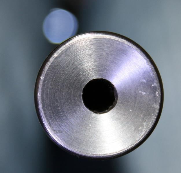

sigue respuesta a Murcianocfx(DUDAS CAÑON/CORONA CZ455)
Después de mi repaso a fondo:
Hola compañeros.
Tengo que decir que estoy gratamente 160
FINALIZADA (ANTES DE PAVONAR)
