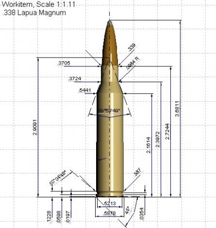

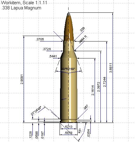

Re: Sako trg 42 con problemas
Compara las cotas de tu vaina disparada con estas medidas:
Vale Vbull pero ¿que tolerancia se considera buena y cual inaceptable?
