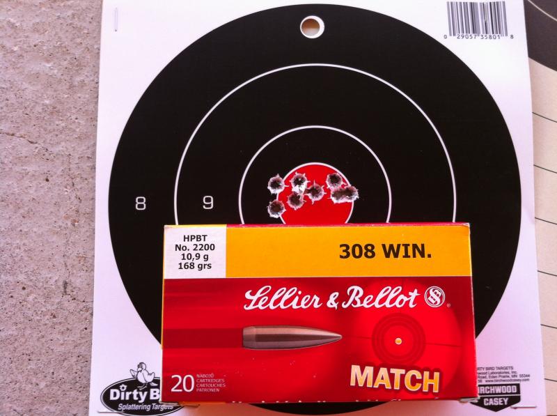

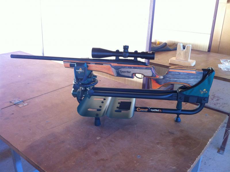

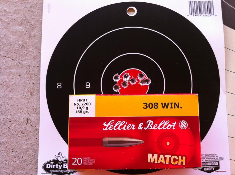

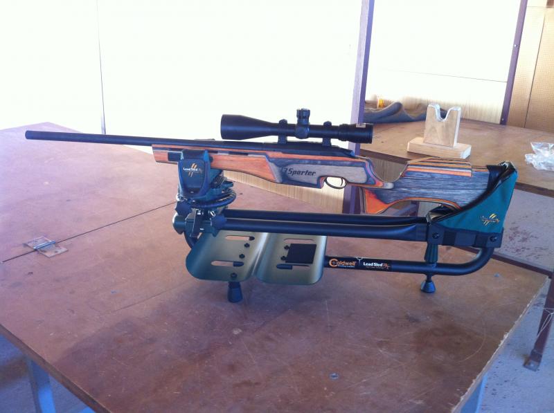

Mensajepor Perseguido999 » 22 Jul 2012 23:22
Ya le tengo en casa
Tikka T3 Sporter 308W
Me gusta mucho este nuevo rifle de la marca Finlandesa.
 http://www.tikka.fi/t3models.php?sporter_showdata#pagedown 80
 http://www.tikka.fi/t3models.php?sporter_showdata#pagedown 81
