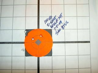

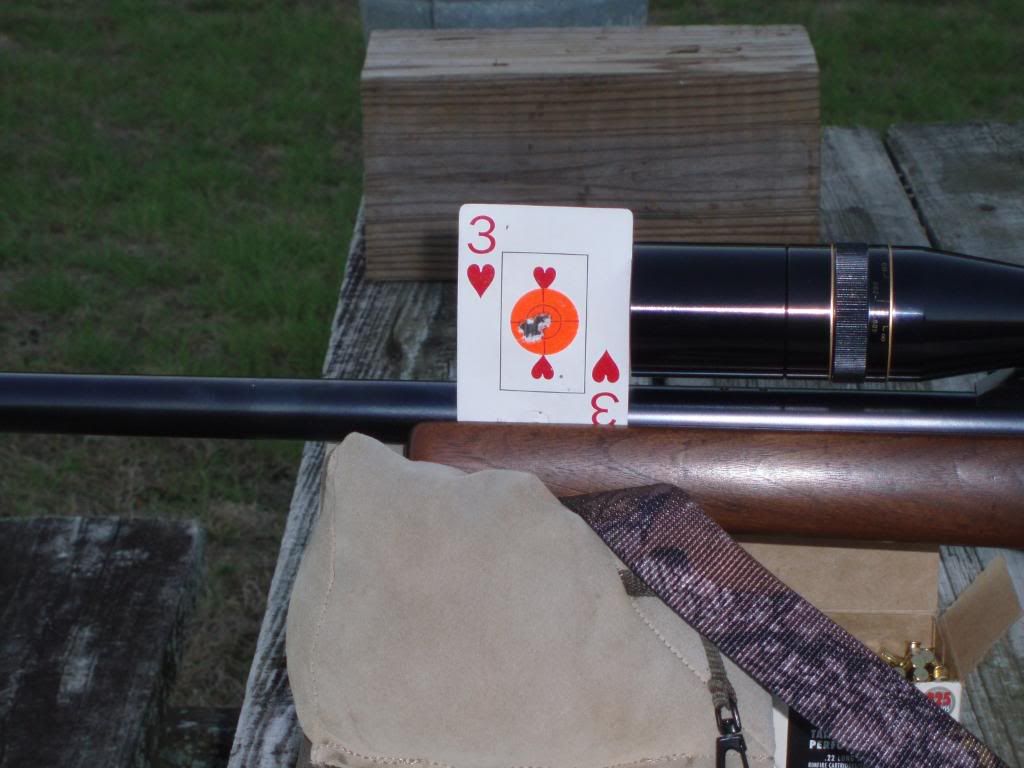

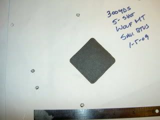

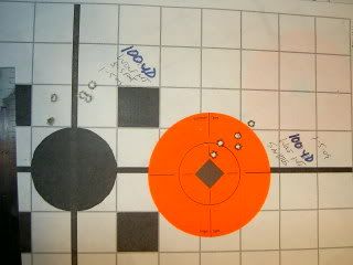

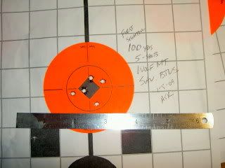

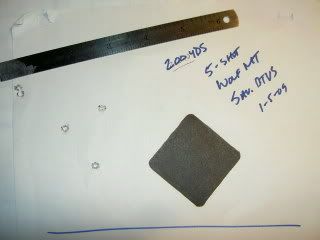

He encontrado ésto en foros americanos:
All groups shot with Savage MKII, with scope at 12-15X using Wolf MT. I'm sure there are others that can do better, but given the condtions, it's about the best I can do. But it will show you where the limits of accurate 22lr shooting is.
70 yardas
100 yardas
200 yardas
300 yardas

bueno, digi no se que decir!!!!!!!!
para los americanos todo lo suyo es lo mejor..
esa diana a 70 yardas ufff... :angel^:

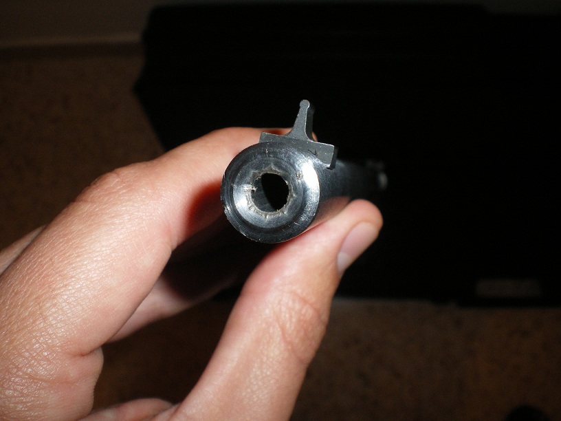

Mensajepor cactus29 » 16 May 2010 21:07

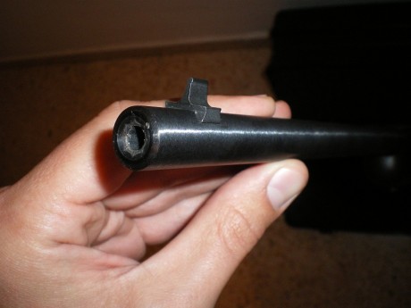

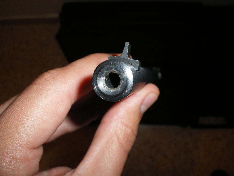

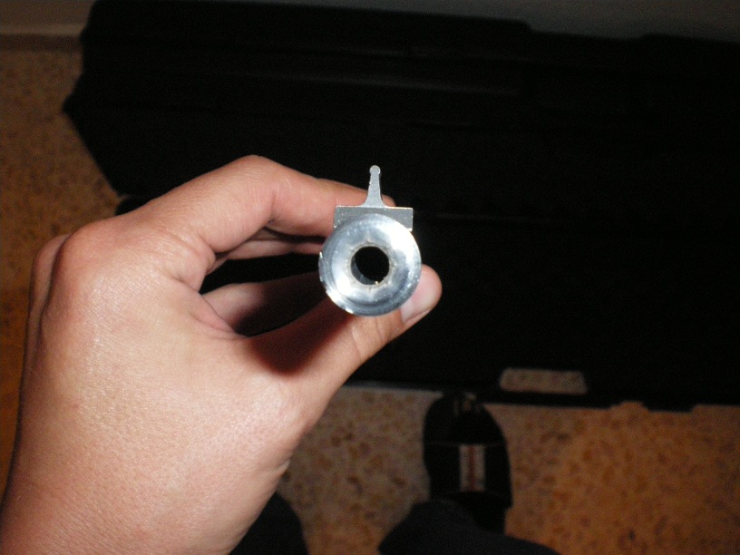

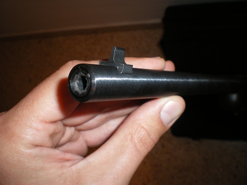

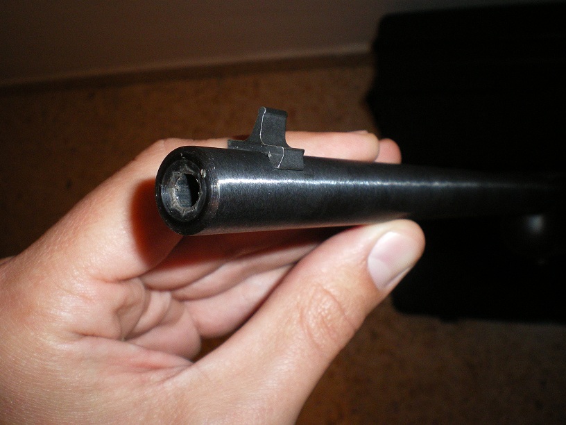

ni siquiera se diferenciarlo.....
no se si la mia......el modelo G.....lo lleva.......
unas foticas.......(ya me direis algo....):

FOTO DE UN CAÑON NORMAL Y OTRO PESADO.........
La diferencia radica en grosor del frame, a pesar de que en esa foto no son cañones del mismo calibre, pero la diferencia es visible.

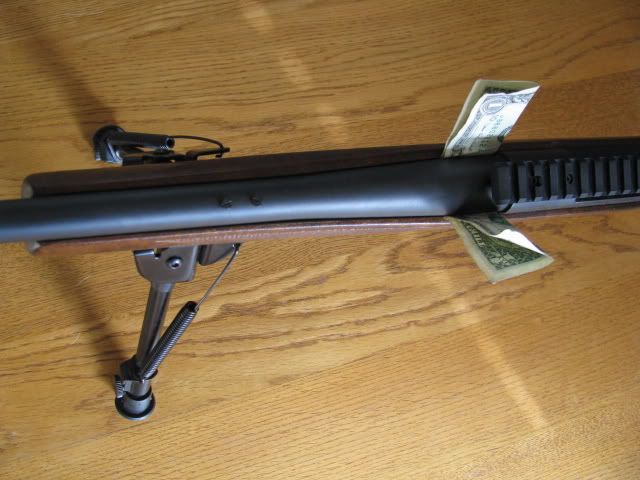

Y para comprobar que el cañón es realmente flotado, la prueba del algodón: coge un billete de 10 euros (o de la cantidad que quieras) y pásalo por debajo del cañón hasta el final. Si el billete pasa sin tropezar con nada entonces esta flotado.

cactus29 mira este enlace, si es tu arma pone que es con cañon flotante...

Mensajepor cactus29 » 16 May 2010 23:17
ok............asi es, tiene cañon flotante y queda claro que es de cañon normal............
