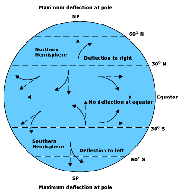

Exciten formulas para corregir el efecto coreolis. Pero si tiramos en el mismo lugar, y calibramos nuestro fusil/mira/cartucho a una distancia dada, el efecto coriolis, la deriva por rotación y la caída serán anulados, cuando corrijamos el disparo y dejemos nuestro conjunto en “cero” ya que el efecto coreolis y la deriva por rotación son valores fijos (siempre que usemos la misma munición. El efecto coriolis cambia con la ubicación en el globo terráqueo

El efecto coriolis no tiene ningún efecto(valga la redundancia) significativo si tiramos de Este a Oeste o de Oeste a Este ya que lo estamos haciendo en la dirección del movimiento de la Tierra. (ya sea a favor o en contra)
En el caso que nos ocupa en este Topic, el autor del mismo ya ha referido que tira en línea con el ecuador, es por esto que descarté el efecto coriolis como la causa de las desviaciones que padecían sus disparos a 700 m.
Sim embargo, en todos los demás casos, el efecto coriolis sigue vigente para tiros a larga distancia.

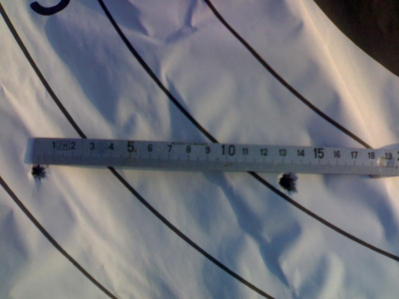

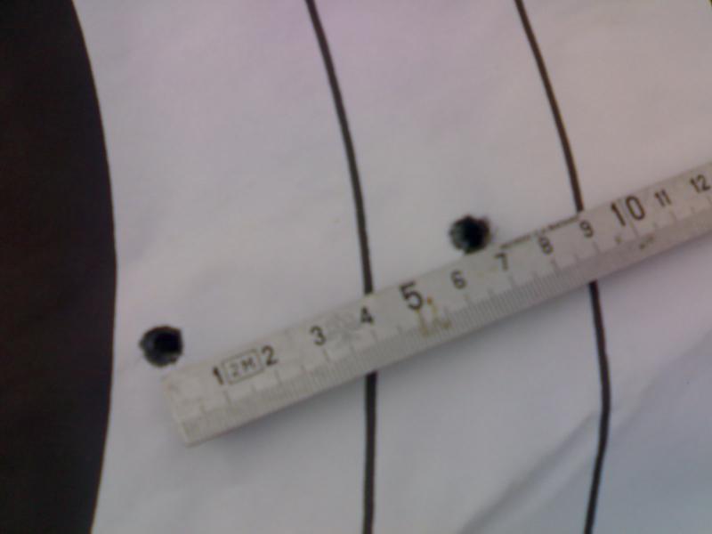

A_T_F_50 escribió:Si a 700m disparas con .308 y dicen que este a 800 ya pierde, casi, la efectividad seria mejor que para esa distancia utilizaras un calibre mas rapido como un .300win mag o .338 lapua, que a esa distancia llegan muy rapido y asi al poryectil no le afectan tanto los efectos comentados anteriormente.
No, si con un 338 ya tiro!!
El jodio TRG a 700 m se parte de risa.
Todavía no le he visto el fondo, como muestra, un par de tiros de prueba que hice a 500 y 900 metros y esa es la mierda de agrupación que hace, parece estar diciendo: ¿Que, empezamos ya a jugar ya en serio?

Ehhhh, pues es 1/2 MOA a 900 m !!!!!

Dos tiros me parecen pocos para hablar de precisiones, pero aún así las concentraciones que arrojan (y que sugieren) esos disparos me parecen fantásticas. Ojalá yo pudiera hacer algo la mitad de bueno. Felicidades.
