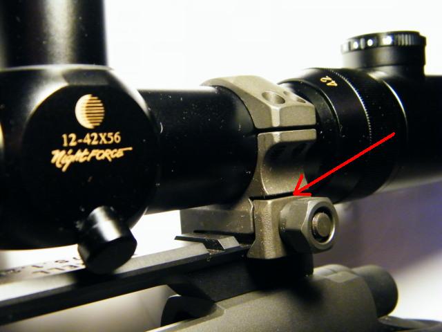

voy a poner unas fotos, por que escribir es una odisea.
Las fotos son del carril picantini y de las anillas y como queda la separación de el visor de ajustada con el conjunto de montura.

Me asalta una tremenda duda porque no he tenido a mano una base de Ken Farrel y un calibre al mismo tiempo.
Una cosa es el carril Weaver y otra distinta el Picatinny, esto ya lo sabemos, tienen medidas distintas si bien cumplen la misma finalidad.
Las dimensiones Picatinny están estandarizadas por la norma MIL-STD-1913 (AR) mientras que las Weaver varían de un fabricante a otro porque no están estandarizadas.
En el carril Picatinny los slot están espaciados 5mm mientras que en el Weaver lo suelen estar 3,8mm.
Las anillas Weaver entrarán en cualquier base sea Weaver o Picatinny porque el tornillo de sujeción tiene el diámetro adaptado para el slot Weaver de 3,8mm pero las anillas Picatinny no entrarán bien o sencillamente no encajarán en el carril Weaver porque el tornillo está hecho para un slot de 5mm.
El último carril de Ken Farrel que vi en un Accuracy tenía las almenas de distinto grosor que los slots luego supuse era medidas Weaver.
¿Fabrica Ken Farrel sus anillas y carriles con medidas Weaver o Picatinny?. En su web no encuentro referencia alguna a sus especificaciones.
Gracias anticipadas por las respuestas y saludos.

ipsca2 escribió:Me asalta una tremenda duda porque no he tenido a mano una base de Ken Farrel y un calibre al mismo tiempo.
Pues mira el calibre lo tengo en la caja, pero no te preocupes que si llamas a
http://www.armeriacalvete.com/
Que fue el que me lo trajo te podrá decir las medidas exactas
Re: Remington 700 Police. 308 Win y la preparación para F-Class
el-castigador escribió:ipsca2 escribió:Me asalta una tremenda duda porque no he tenido a mano una base de Ken Farrel y un calibre al mismo tiempo.
Que fue el que me lo trajo te podrá decir las medidas exactases lo que tiene ir a un armero en condiciones que tiene cosas que otros no tienen.
No me seas huevón, anda saca el calibre de la caja y mídeme el ancho de las almenas y la separación entre ellas, por favor.
Gracias.
Gracias.
Castigador, veo que vuecencia se encuentra online, será tan amable de medir el Farrel?

¿Realmente has pensado que necesito medirlo?, la foto que has puesto es autoexplicativa, mira la flecha y piensa.
Querido castigador, que no pensamos igual está claro, pero te garantizo que si hubiera pretendido ofenderte no habría empleado las palabras pajarito o huevón pues éstas y otras más expresivas las reservo para mis amigos y para aquellos conocidos con los que pretendo entablar o mantener una relación cordial. Lamento profundamente que no lo entiendas así y no volveré a emplear vocabulario coloquial cuando me dirija a tí.
Sabes qué, no es ésta la primera vez que declino concertar una cita personal con miembros del foro, ni será la última pues prefiero no conocer personalmente a nadie de este foro ni de ningún otro, así todos seguimos siendo libres para manifestar abiertamente nuestro juicio personal respecto de las opiniones vertidas en los foros. Al fin y al cabo esa es una de las gracias que tiene el foro, la libertad dentro de un orden moderado por un tercero. Además, así los compañeros del foro nos juzgarán por lo que decimos o hacemos y no por quienes somos.
No dejes de remirar la foto y pensar, ¿necesitas más pistas?.

Vamos a ver se de sobra que mí montura es weaver no hace falta que me pongas la foto y que el carril es weaver que uno tenga un lapsus es fácil, creo que con la foto la gente sabe muy bien a que me estaba refiriendo, es como si uno dice bala en vez de cartucho ( seguro que salta alguno y dice que si es de paja)pero bueno para el que no me haya entendido, aquí lo explican también para que lo entiendan.
http://www.censurada por spam.es/index.php?option=com_content&view=article&id=26&Itemid=45
La diferencia de preguntar, informar o corregir un error se nota en muchos cuando es de buena fe o por fastidiar o ridiculizar.
De todas formas te guste o no nos veremos si dios quiere el 3 de octubre y tendremos una charla, por que como te comente más atrás no se por que cojones la configuración del foro no me funciona bien y para escribir me las veo y me las deseo, si te fijas en las últimas fotos, el texto es bastante escaso y no me preocupo ni de corregir algunas cosas que se pueden entender si problemas ya que el carril tiene que ser es adaptado a las monturas que monte uno.

el-castigador escribió:Vamos a ver se de sobra que mí montura es weaver no hace falta que me pongas la foto y que el carril es weaver que uno tenga un lapsus es fácil, creo que con la foto la gente sabe muy bien a que me estaba refiriendo, es como si uno dice bala en vez de cartucho ( seguro que salta alguno y dice que si es de paja)pero bueno para el que no me haya entendido, aquí lo explican también para que lo entiendan.
Para ver algo en cualquier cosa documento objeto plano esquema paisaje carrera competicion algarada, lo que sea, hacen falta dos premisas: fijarse en los detalles y saber en qué detalles hay que fijarse. De otro modo no ves nada, solo miras.
Los detalles muestran en la foto que se ha montado una anilla picatinny en un carril weaver, por eso queda la holgura señalada con la flecha roja. Si hubieras medido el espaciado de los slots en el carril solo necesitarias medir el diámetro del tornillo de sujeción de la anilla para comprobar si mi deducción es correcta o no, pero como prefieres parlotear y dejarme en ascuas pues me remito a los detalles de la foto.
¿Has visto "El último mohicano"?. Lo de que nos veremos en Torres me guste o no me guste y tendremos una charla suena como cuando en la película le decía el hijo blanco del último mohicano al oficial inglés "usted y yo algún día tendremos un serio altercado". O te explicas mejor o me tendré que ir mentalizando porque yo no pienso faltar a la competición así caigan chuzos de punta.
Como ves no he puesto ni un solo adjetivo que pueda remotamente parecer ofensivo. Aplícate el cuento.
