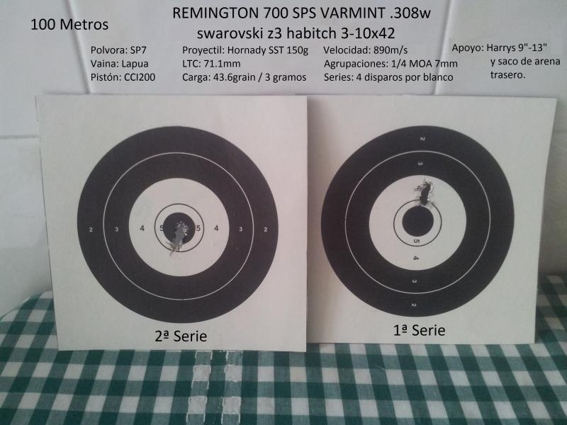

Prueba a 100 metros de Remington SPS y culata Bell&Carlson T

Para Ipsca2.
Yo uso 43,3 grs de Sp-7. 74 mm longitud total con punta 168grs A-Max molycoteadas en casa. Velocidad 818 m/sg en 26 ". Vaina Lapua.
Por lo que aprecio, estamos el uno en carga suave y el otro en direccion hacia carga alta. Sin embargo ( lamento prostituir el hilo inicial ), la Sp-7 permite una densidad de carga mayor para una presion menor. Sin querer extrapolar datos, que nadie los tome mas que como cultura general, la Sp-7 carga mas grains que la T-3000, genera mas velocidad y menos presion. Por eso esa carga es la que es. Con la T-3000 no hay equiparacion. Se pareceria mas a la 5000, pero la primera es esferoidal y la segunda, tubular.

RE: Prueba a 100 metros de Remington SPS y culata Bell&C
[citando a: josetxo]
Para Ipsca2.
Yo uso 37,5 grs de Tubal 3000
168grs Sierra HPBT 2200 molycoteadas en casa.
Velocidad 718 m/sg
Vaina RP (Remington Peters)
Rifle Remington VSF
Canon 26"
Giro estria: 1/12
Resultados submoa (menos de 3cm a 100m) en series de 5 tiros.
Pero no estoy 100% convencido; siempre hay un tiro que rompe el resultado de un 1/2 MOA.
Conceptualmente me gusta mas que dice Josexto. Lo malo en España no hay polvoras como el Alliant Reloader 15. Pero, el SP7 creo es lo mas cerca a esta polvora.
Aun peor, aqui en Valencia no hay SP7.; al menos no lo he encontrado :(1:(1:(1
EN QUE ARMERIA SE VENDE SP7 :?:?:?

Hola, buenos dias.
Hola Hans Peter. Yo me pregunto ¿ como le sacais al .308 con esa carga tan poca velocidad ?. Me explico, que la pregunta esta mal planteada. ¿ Como haceis cargas tan suaves ?. Creo que se le puede sacar un poco mas de rendimiento, eso si, si solo buscais los grupos me parece correcta, pero un poco escasa. Los datos de donde la compre, te los paso por privado, y tu mismo.
Ahora es que me toca gastar la T-3000, y me parace que empezar con 37,5, no se.... me van a faltar clicks para llegar a 100 m:D:D:D.
Bueno, lo que voy a hacer, es trasladar lo que me queda, puntas de caza de peso similar, y dejar las Match para la 3000.
Tenia intencion de empezar desde 38,5 grs y subiendo, pero bueno, hare votos de humildad y empezare con esa carga.
La casa Vectan da 42 grs para 168 grs y 3300 Kg/cm2. Hasta ahi no quiero, pero si quedarme por los 40. Ya veremos donde encuentro la zona " acomodaticia".
Bueno, pasopalabra.
Bueno, pasopalabra.

Sí, Josetxo, coincido con Hans-Peter e ipsca2 en la carga. En mi Remington 700 VS va perfecta, sólo que mi LTC es de 37 mm y vainas Norma de competición. Lógicamente el mm de diferencia te lo dice el arma.
Hola.
Bueno, pues por ahi empezare. Sin embargo, para el tema de caza, como que muy escaso ¿ no ?. Bueno, como siempre, ya me buscare la vida.
Para vuestra info no hace mucho tiempo llegué a meter 44 grains de T-3000 con punta A-Max de 168grains. Le sacaba 890m/s en un Sako 75 Varmint y agrupaba en 1MOA a 100m hasta que, no recuerdo bien si al quinto o sexto disparo, reventó la vaina y bloqueó el cerrojo. Tuve que sacarla con una barra de bronce a martillazos y me cargué la extractora del Sako, pero nada más.
Se me olvidaba, no tenía otros pistones y le puse CCI-250, o sea, magnum. Algo pasado de presiones si que debía ir.
Posteriormente, una vez reemplazada la uña extractora, conseguí casi los mismos resultados esta vez cargando 42 grains de FIL343(del año 86) pero aquí no llegue a pasar de 866 m/s. Lo de casi es porque al segundo disparó se acabó la prueba, baqueta de bronce y otra extractora.
Hola, buenas.
De todos modos, para quitarme merito, la carga de 43,3 de Sp-7, es una carga cotejada que da Malfatti en su libro nº 3.:D:D:D
Por otra parte, extrapolando cargas, la sp-7 con ese peso, da menos presion que una carga de 42 grs de T-3000, que es una carga cotejada de la casa Vectan.
