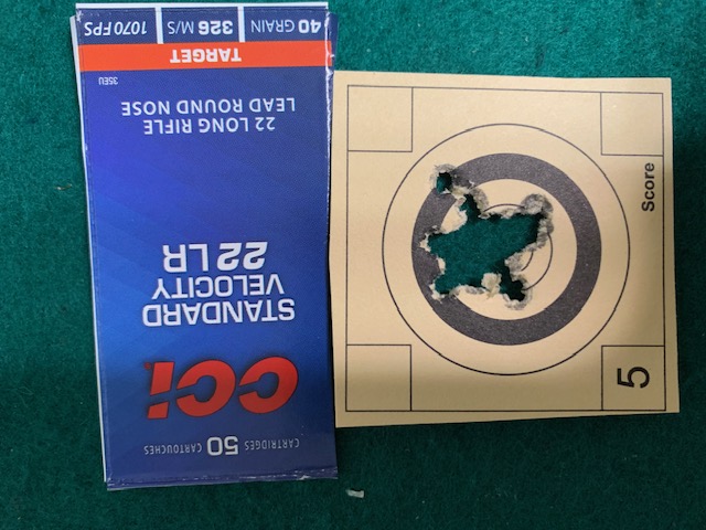

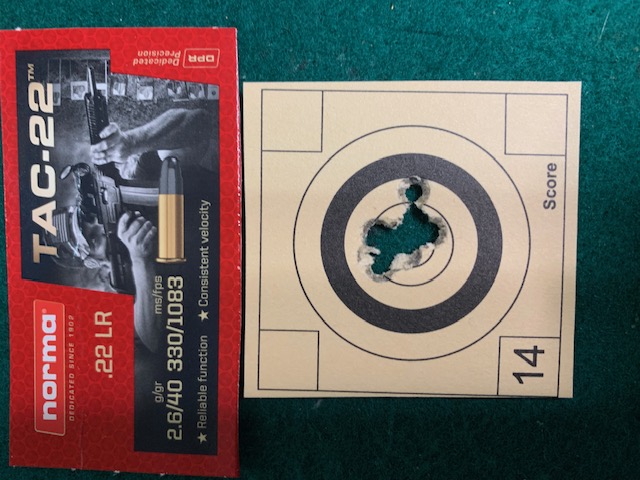

Hola, pues hacia bastante tiempo que no sacaba mi carabina del 22 del armero, pero hoy con unos amigos hemos ido hasta el campo de tiro a pasar la tarde.
Cada poco tiempo hay para su venta una marca diferente ( lo que pueden encontrar ) hoy solamente tenían NORMA, que no había visto nunca y CCI que normalmente no suele faltar.
Después de estar un rato disparando, he realizado dos series de agrupación de 20 tiros cada una, la distancia 50 metros.
La carabina un Anschutz Match 54 que ya tiene sus años.
Subo las imágenes
Saludos y salud

corcmari escribió:Hola, pues hacia bastante tiempo que no sacaba mi carabina del 22 del armero, pero hoy con unos amigos hemos ido hasta el campo de tiro a pasar la tarde.
Subo las imágenes
Saludos y salud
Gracias por compartir las fotos. Creo que Norma y Geco es la misma munición, no?
