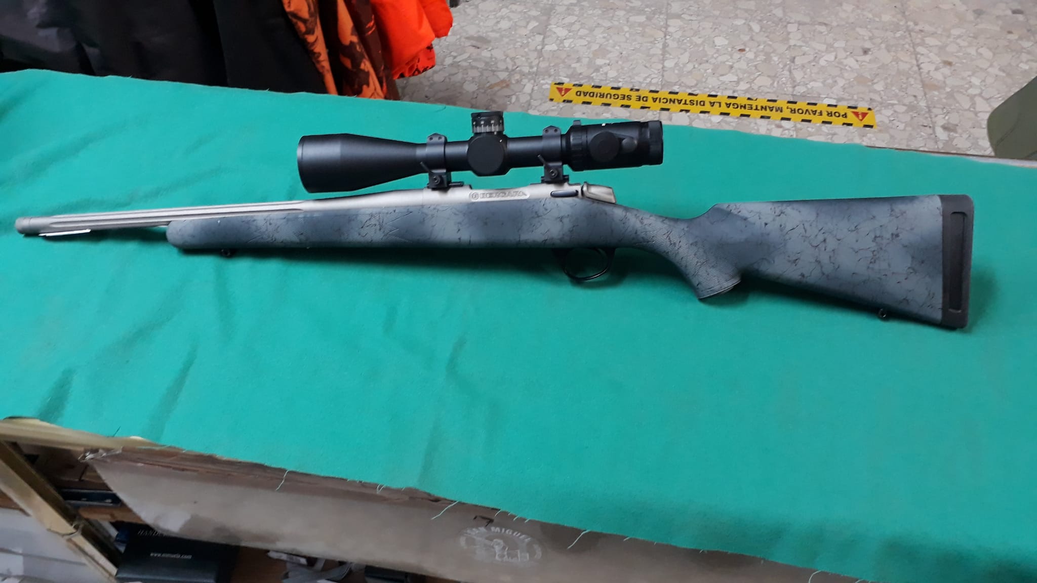

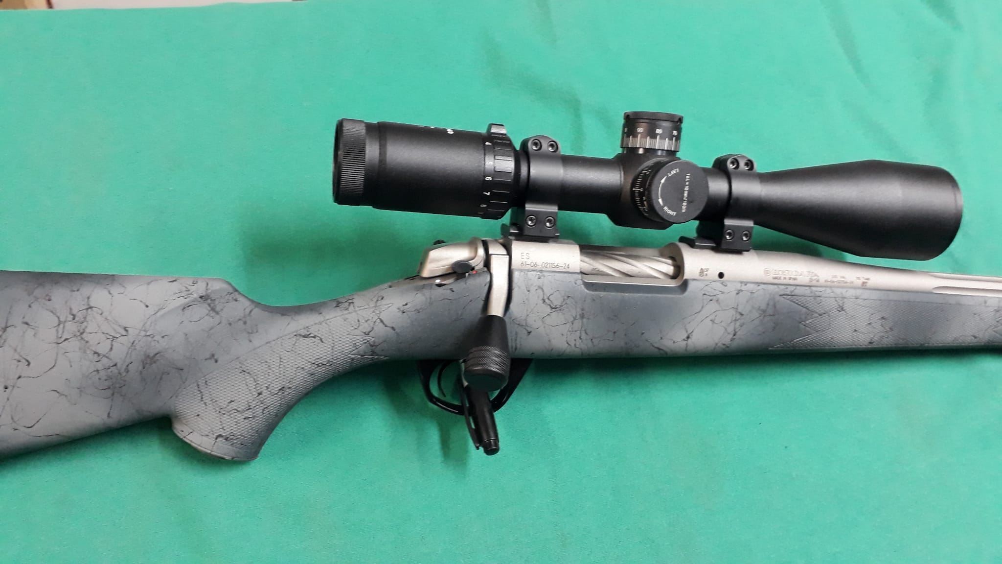

Mensajepor chelin12 » 07 Mar 2024 20:41
Ya lo ha equipado el armero que es un máquina.
Saludos compañeros,pues eso mi gozo en un pozo, encargué a mi armero un extreme Hunter del 243 para aguardos 00
Saludos compañeros,pues eso mi gozo en un pozo, encargué a mi armero un extreme Hunter del 243 para aguardos 01
chelin12
Mensajes: 4175
Registrado: 06 Feb 2012 19:27
Re: Retraso exagerado rifle bergara
Mensajepor chelin12 » 07 Mar 2024 20:42
Visor dedal 3x12x56,anillas Warner desmontables

Mensajepor Mantrap » 07 Mar 2024 21:24
Buen equipo y buen visor :apla:

Mensajepor 700Varmint » 11 Mar 2024 15:26
Bonito rifle, tienes buen gusto, pero el máquina del armero le ha puesto las anillas del visor al revés.
Yo tambien soy usuario de anillas warne, es la montura desmontable que más me gusta.
Las palometas se ponen al lado derecho, porque para poner el visor se sujeta el rifle con las rodillas, con la mano izquierda aguantas el rifle, mientras con el pulgar haces presión en el visor haciadelante y al mismo tiempo con la mano derecha apretas las palometas. Se apretan mientras presionas el visor haciadelante, porque el retroceso viene haciatrrás y el visor tiene su inercia.

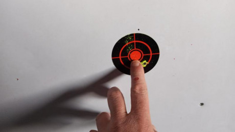

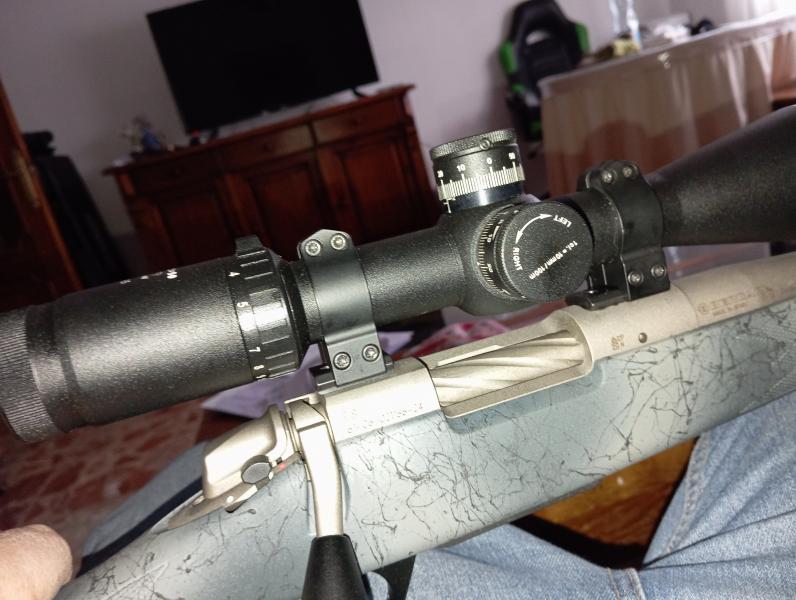

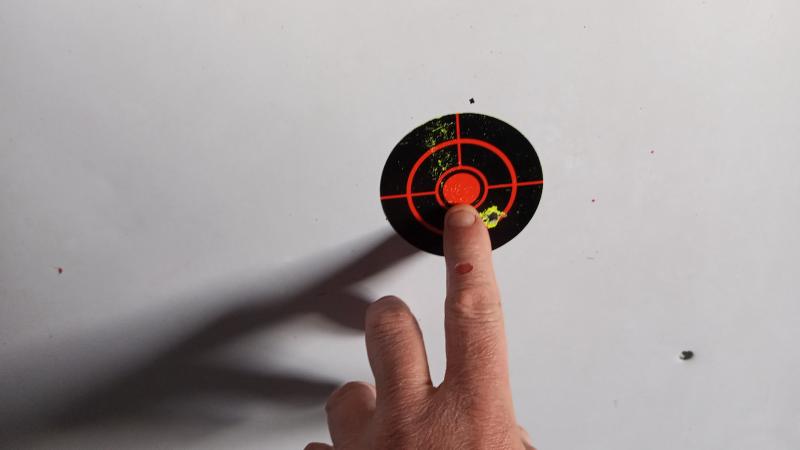

Mensajepor chelin12 » 11 Mar 2024 19:49
700Varmint escribió:Bonito rifle, tienes buen gusto, pero el máquina del armero le ha puesto las anillas del visor al revés.
da el cerrojo en las palomillas,el rifle va de lujo y hoy en galería con dos disparos puesto a tiro

Mensajepor chelin12 » 11 Mar 2024 19:51
Se i se ponen como dices tú da el cerrojo,no digo que sepas más que el armero,que puede que si pero desde el año 86 llevan estos andando por este mundillo

Mensajepor chelin12 » 11 Mar 2024 20:02
Por cierto esa mini diana es a 85metros es lo que tiene la galeria

Mensajepor 700Varmint » 11 Mar 2024 21:25
chelin12 escribió:Se i se ponen como dices tú da el cerrojo,no digo que sepas más que el armero,que puede que si pero desde el año 86 llevan estos andando por este mundillo
Esque mis rifles abren el cerrojo a 60 grados y por eso no dan en las palometas, no tengo experimentado los que hay que girar el asa tan arriba.
Ya podría Bergara ir renovándose, porque hoy en día la tendencia va por ciertos caminos, no obstante es un buen rifle.

Mensajepor Mantrap » 12 Mar 2024 12:52
Ahhhh y por cierto, lleva razón el compi....las palometas deben de ir por el lado derecho.
Aquí en el Reino de España lo que pasa es que armeros armeros de verdad..... que poquitos hay.

Mensajepor chelin12 » 12 Mar 2024 21:33
Mantrap escribió:Ahhhh y por cierto, lleva razón el compi....las palometas deben de ir por el lado derecho.
Pues este es de verdad y no influye nada en la precisión del rifle,hablar es fácil.
