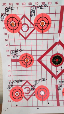

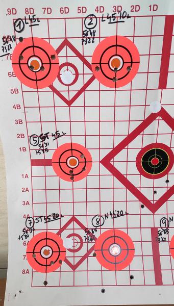

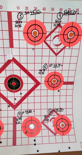

200 m. DESASTRE TOTAL
a QUE CREEIS QUE SE PUEDA DEBER? TAMPOCO HACIA MUCHO VIENTO Y LA SD OSCILA ENTRE 1 Y 2 :shock: :shock: :shock:
Se me olvido poner las velocidades. Sin signos de sobre presión
- Lapua Scenar 155. +-865 m/s
-Lapua Scenar L167. +-835 m/s
- Nossler CC 175. +-820 m/s
- Hornady Macht 168. +-835 m/s
- Hornady A-Max 168 .+-845 m/s
- Sierra HPBT 168. +-840 m/s
- Sierra Triple M 168. +-845 m/s
Consideráis aceptables las velocidades? Me han aconsejado bajar la carga para ganar precisión, puede ser?

Me da la impresión de que, entre otras cosas, tienes una Desviación Standard de rendimiento de carga.
Puede que también te afecte algo de espejismo (dependiendo de la hora) y de paralaje.
No se excluyen otros aspectos.

Estoy absolutamente de acuerdo. Mira las dianas 3,4,5,y 9... verticales, posiblemente un problema de la carga.
También puede ser de que estás muy alejado de las estrias, ya que si utilizas el cargador es muy habitual. Si las metes de forma manual comprueba que te acercas a ellas entre 0,005" y 0,002" aproximadamente y busca por ahí el nodo.
Las velocidades son buenas, pues es dificil pedírle más a la N150 ya que la vaina se encuentra en su límite de capacidad. Yo bajaría a unos 43gr para luego ir subiendo.
Para más chicha una de doble base.

Según el crono, un magnetosped, la SD varia de 1 a 3.
No uso cargador, alimento 1 a 1
La distancia a estriás es sobre 0,005
Por ejemplo con la Sako TRG, 71 LTC y con bastante distancia a estriás, las agrupaciones a 200 son mucho mejores que las recargadas. :shock: :shock: :shock: :shock:

Entonces si la DS es tan baja podemos pasar a todo lo relacionado con el alojamiento de la munición en la recámara: concentricidad, headspace, etc, así como las características de la vaina en su relación con la punta, anchura de cuello de la recámara y por tanto espacio libre entre cuello con bala engarzada/cuello expandido hasta el extremo, la garganta, etc.
Porque de otro modo,vya tendríamos que ir a temas de quemado, donde yo me dirigiría primero a transmisión de la flecha ígnea y adecuación pistón/densidad de carga y/o índice de quemado de la pólvora en cuestión.
No me digan Sus Señorías que no es apasionante el tiro !!! :D
