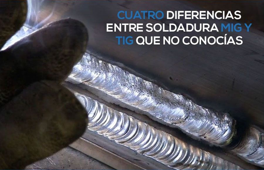

en los talleres de escape para soldar con carbono usan la mig que no queda mal
pero en el rail como va hacer algo que se va a ver mucho me quiero asegurar una soldadura fina y bien hecha como la que queda con inox con la tig
y soldar con inox puedes usar electrodo MIG o TIG no recalienta la pieza y con la ultima es la que menos se calienta
si te fijas en la soldadura en inox se ve en varios colores pues eso colores indican que ni la soldadura se a recalentado eso en inox con electrodo a veces pasa con mig un poco menos y con tig ya es mas difícil o falta de experiencia
la de abajo es la TIG y la de arriba la de MIG
1saludo

Compañero soy soldador y sueldo con todo menos con la autogena. Uno de los sitios donde trabajo es en la nuclear de Cofrentes.
Con el tig y varilla de carbono (no se si sabes que el tig tambien suelda acero carbono y muchas mas cosas) quedan unos cordones muy bonitos. No brillan como el inox pero si lo vas a pintar que mas da.
Si el soldador sabe lo que hace te lo puede soldar con carbono y queda genial y si lo prefieres con inox, es cosa tuya.
En la foto se ve unos cordones en aluminio el de arriba parce de semiatomatica y el de abajo de tig.
UN SALUDO.

en la foto no se si es aluminio o inox
lo que queda claro es que el patrón es distinto
y es distinto por que el material de aporte usan una temperatura menor para fundirlo
1saludo
:birra^:
A lo que respondió el ESPAÑOL
