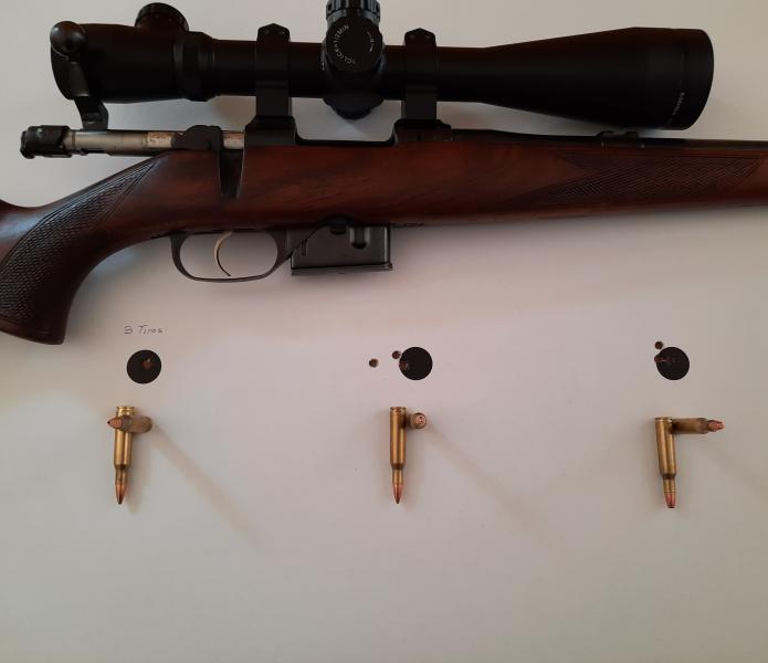

Re: Para precisión "amateur" a 100 m., con cual os quedaríais...?
Probando puntas...
Las de la izquierda son de 52 grns y las otras de 55 grns.
De 50 ya no consigo encontrar!
aeronauta escribió:Probando puntas...
oye una cosa
vamos una duda
has tirado de pie ?
o tendido a 50 metros
La prueba está hecha apoyado en mesa a 50 metros
aeronauta escribió:La prueba está hecha apoyado en mesa a 50 metros
a ok
