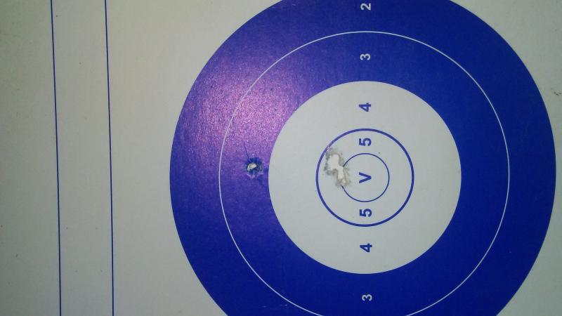

Mira, esto son 4 tiros con una 64, municion SK amarilla y 100 metros, y claro está, y como no podia ser de otra forma el quinto tiro se fue a casa dios

La carabina del test, no es mala, en la esquina de la página al menos pone Anschutz 2013, si es esta, efectivamente las agrupaciones no son nada del otro mundo.

Tiveylan escribió:
suso escribió:Para 50 metros uno montado encima del otro compañero, peor que eso ya no va bien
Para 100 metros algo como esto, que sin ser espectacular te valdría
Aquí tienes montados uno encima de otro, mira ..
Como ves todos van montados uno encima de otro, ¿son buenos o no? ...
Personalmente creo q no son nada del otro mundo. Una buena munición no debe pasar de 11-12 mm a 50 mts

Mensajepor manolosolo » 13 May 2019 22:24
A mi tampoco me parecen agrupaciones del otro mundo, sobre todo, si es con el arma fija en un banco, y por encima, con munición de un mínimo de 12 € caja.... :(

Mensajepor Melandru » 13 May 2019 22:27
Todo lo q esté p encima de 6,3 mm entre centros ya no vale para br50

Mensajepor Tiveylan » 13 May 2019 22:38
Melandru escribió:Todo lo q esté p encima de 6,3 mm entre centros ya no vale para br50
No es entre centros, es medido de extremo a extremo más alejado, y son grupos de 10 impactos, no de 5.

Re: TEST DE MUNICION
Mensajepor Melandru » 13 May 2019 23:28
Una tirada de BR son 25 tiros blanco de 6,3 mm , osea q cualquier grupo p 25 disparos p encima de 11'8 mm exteriores se va fuera.
Un grupo de 14 mm exteriores tiene 8,5 entre centros , p lo q en 10 disparos se te marchan 3 o 4. Eso en BR no sirve para nada

Mensajepor Tiveylan » 14 May 2019 00:05
Yo no lo veo así. Te explicaré, el anillo del 10 es efectivamente de 6,350 mm, si trazamos en cualquier dirección partiendo desde el centro del anillo del 10 una línea imaginaria de 14,5 mm de extremo a extremo, es decir, el punto central de esa línea pasaría justo por la mosca de la diana exactamente, por lo tanto desde esa mosca y hacía cada extremo habrían exactamente 7,250 mm que es justo la mitad de los 14,5 mm.
Bien, ahora desde cualquier extremo de esa línea de 14,5 mm descontamos el impacto que hay que recordar que es de un calibre .22 (5,6mm), pues bueno, descontando no ya 5,6mm, sino incluso 5mm, EL IMPACTO SIEMPRE TOCARÍA EL ANILLO DEL 10. Eso no quiere decir que no hagas algún 9, pero la agrupación de 14,5mm toca el anillo del 10.

Mensajepor Melandru » 14 May 2019 06:15
Tienes razón
