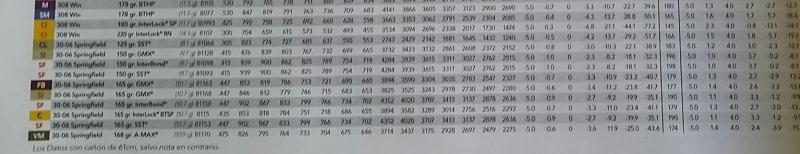

NachoOA escribió:Los valores del cartucho V Max de Hornady anunciados por el fabricante parecen cuadrar bastante con los valores indicados por Jonny.
Los datos segun catalogo Hornady en español son con cañones de 61 cm. si no se dice lo contrario. :saluting-soldier:
Saludos al foro.

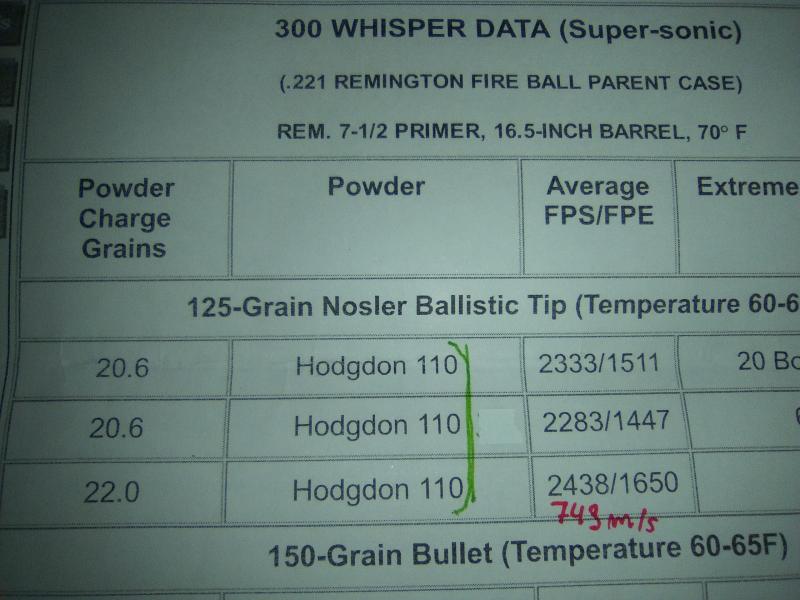

Te has dado cuenta de un detalle de la foto ???????? . :saluting-soldier:
Pd. No dudo no soy nadie para dudar, solo que con todo lo que he leido, preguntado, escuchado, visto.................. el 300 blk no llega a esos numeros, pero si alguien me saca de mi error, cegera, desconocimiento, ignorancia ............ estaria agradecido por no seguir haciendo el tonto :wink: :birra^: . :saluting-soldier:

Creo que Nacho te ha mostrado claramente la llave, pero sigues sin verla. Hablas de X grains, pero ¿de que pólvora?, ahí está la gracia. La presión que generamos en un cartucho con un mismo proyectil depende de muchos factores como calibre nominal de la punta, longitud del cartucho, tipo de pistón, apriete o crimpado, y sobre todo "LA POLVORA". Cada pólvora tiene una vivacidad, una granometría que nos da cubicajes totalmente distintos, y una emisión de gases por kilo parametrizada en su fabricación. Expones tus respetables criterios, pero con la extrañeza de como si sólo conocieras o existiera un tipo de pólvora y creo que ahí es donde te has perdido. El arte de crear buenas municiones reside en la armoniosa combinación de todos esos elementos, lo cual desgraciadamente lleva mucho trabajo, tiempo y dinero, pero si te gusta y respetando la seguridad y paciencia necesarias, obtendrás excelentes resultados.

Muchos ensayistas americanos trabajan con los proyectiles de 125gn a 2438fps, ¿porque te parecen tan extraños los 770-800 con puntas de 100-110?. Independientemente de que la práctica es la más sólida y resultado final del método empírico, la teoría en éste caso se ve bastante lógica y razonable, ¿no?
En cuanto tenga un rato os colgaré alguna de sus tablas. Ellos tienen prioridad por esos pesos, yo por los míos, pero ambos tipos de munición guardan una relación de rendimientos bien proporcionada.

antares308, en la comparativa que ofreces ahora la capacidad de la vaina es determinante ya que son cartuchos con las mismas presiones de trabajo, pues parten de la misma vaina madre y su objetivo es la misma plataforma. Mi discrepancia en la comparativa de volúmenes venía dada al hacerla con el 7.62 x 39, que trabaja a una presión bastante iferior, de ahí la obtención de potencias similares al 300 BLK siendo un cartucho más grande. Si llenásemos a tope la vaina del calibre ruso con el propelente usado en un 300 BLK, adiós rifle en el mejor de los casos.
Tampoco debemos de olvidar que el 227 es un calibre wildcat, y si está dando más velocidad a base de un mayor llenado de la vaina con un propelente similar, para el mismo peso de punta estará trabajando a mayor presión. O, como viene defendiendo Jonny, está utilizando un propelente distinto (más lento en este caso, permitiendo quemar más pólvora sin generar una sobrepresión). Si algún día ser normaliza, veremos sus valores (y de paso compraremos algunos AR en ese calibre, jejejeje)
Saludos,

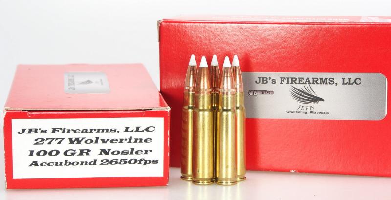

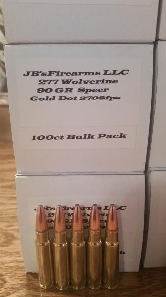

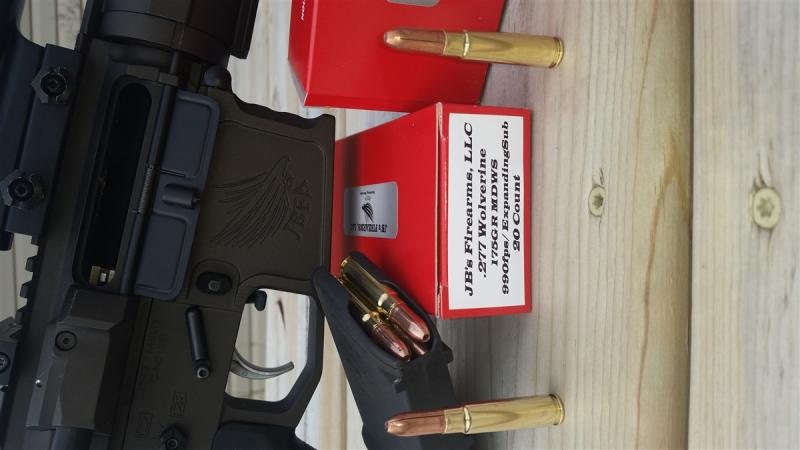

Cuando compare el 300 blk y el 7.62x39 por el volumen/aumento de polvora ya se que trabajaban a distintas presiones y que entre ambos pues hay como 60 años de diferencia donde la polvora ha tenido tambien su evolucion, pero no quise entrar por ahi en la discusion si no que el 300 blk quisieron que fuese los mas parecido en prestaciones al ruso pero teniendo en cuenta que al blk le entra lo que le entra no hay mas. Un ejemplo claro de tema de polvoras esta entre el 30-06 y su evolucion el 308 con 12 mm de vaina menos hace practicamente lo que el 30-06 lo que pasabes que a partir de 180 gr el 30-06 mueve mejor esos pesos altos gracias a esos 12mm mas de vaina.
Respecto al 277 ahora mismo es un wildcat que esperan sacar a SAAMI a primeros de año, incluso siendo wildcat tiene varias empresas de municion que lo comercializan en varios pesos , eso si aqui nada conocidas y alli como que tambien :mrgreen: :mrgreen: :mrgreen: :mrgreen: :mrgreen: :mrgreen: :mrgreen: , con vaina del 223 ahora mismo es lo mas versatil porque el 25-45 sharp se ha quedado despues de varios años un poco perdido. :saluting-soldier:
Pagina oficial de la criatura
https://www.maddogweapons.com/277-wolverine.html
Foro oficial donde no solo aparece el 277 si no todo lo que se esta moviendo en plataforma ar15

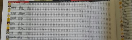

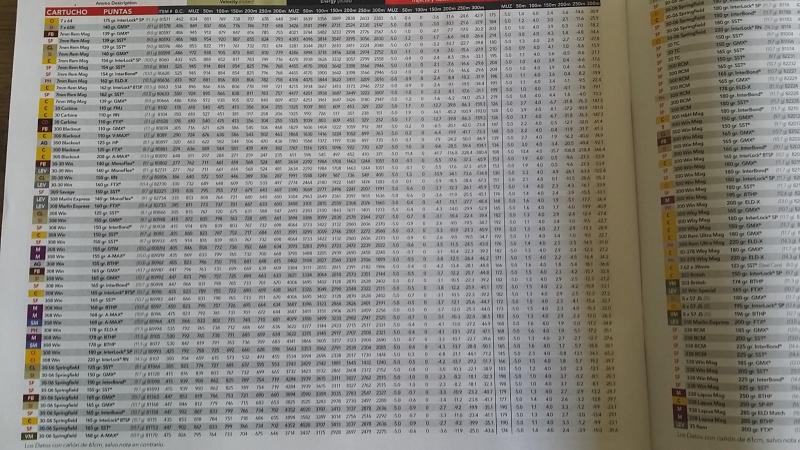

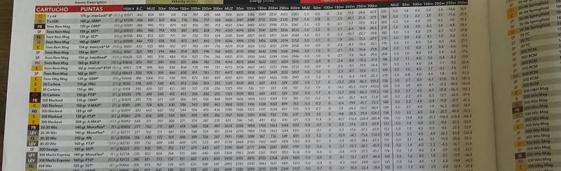

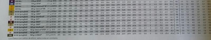

Os adjunto una de las tablas que comenté y que trabaja con proyectiles más pesados que los míos, pero con unos rendimientos igualmente extraordinarios y equivalentes totalmente al 7,62x39 soviet, lo cual reforzaría una vez más el criterio que defiendo, "no nos obstinemos demasiado con el volumen de una vaina ni le demos un rendimiento rígidamente acotado por ello, la actual oferta y avance en las pólvoras obra milagros". Los fabricantes de munición ni podrán probar todas las combinaciones ni todas las pólvoras en sus cartuchos, tampoco les interesa, sencillamente te ofrecerán algo razonable.
Cuando tenga el próximo hueco os colgaré el ensayo balístico de hoy, que aunque corresponde a otro calibre, plasma con absoluta y brutal realidad éstas cuestiones que debatimos sobre las pólvoras.
:birra^: ............... ya el compañero Jon_Garfio puso unas fotos de Sierra con cargas de 20 gr. ,,tambien de hodgdon110 , a 2450 con puntas de 110 gr. y ya me parecia una burrada porque la capacidad de la vaina ddel 300 blk es de 24.3 g pero es que la que has puesto tú es de 22 gr. y con una punta de 125 gr. :shock: :shock: :shock: :shock: :shock: :shock: :shock: :shock: :shock: :shock: :shock: como engarzan las puntas :shock: :shock: :shock: :shock: :shock: :shock: :shock: si con 18.5 grs de rs30 vas al borde de vaina, con 22 gr. y puntas de 125gr. :shock: :shock: :shock: :shock: :shock: :shock: :shock: ............... solo se que no se nada.......... y cada vez menos... :cry: :cry: :cry: :cry: :cry: :cry: :cry: :cry: . :saluting-soldier:
