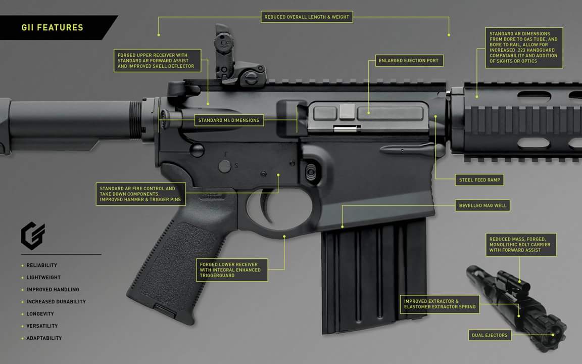

Aquí una breve reseña sobre lo modificado respecto a la plataforma ar10. Pulsando la foto se ve con más detalle. Saludos
Como muchos ya sabemos el AR10 se desarrollo primero en los años 50 para el calibre 7.62x51/308 winchester 30

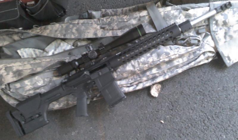

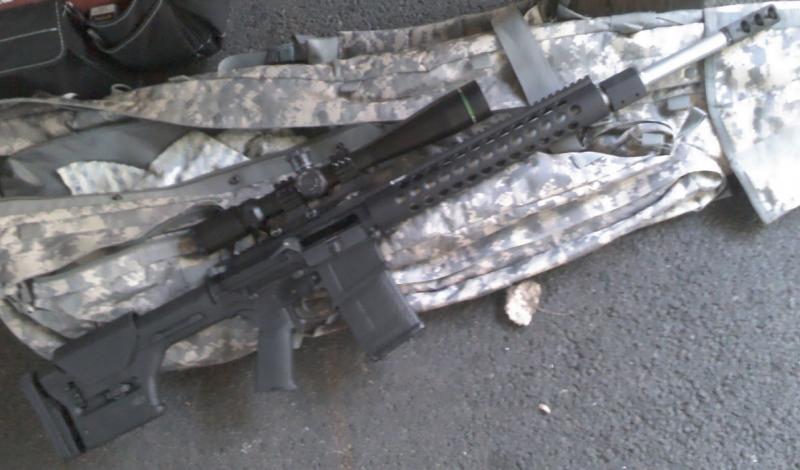

Este es un mega que me monte en 308 con stock magpul PRS y caño krieger 5R de 20".
La historia es que es un poco mas pesado que la media pero se agradece ya que estaba destinado para tiro a larga distancia y normalmente tumbado. Como decia se agradece ese poco peso extra especialmente con cargas de 168 a 180gr full power.

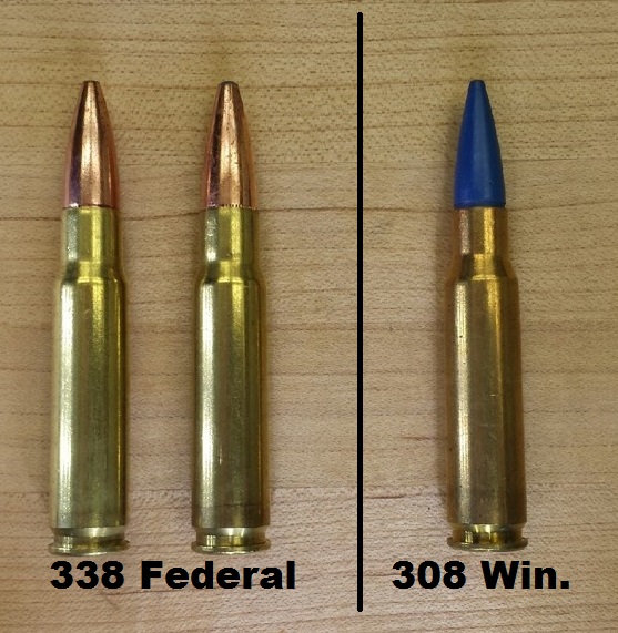

Aqui tenemos el 338 Federal en el medio junto al 308 winchester a la izquierda y el tambien brutal 358 winchester a la derecha.
Las recargas se pueden hacer formando vainas de varios calibres siendo el 308 previamente usado un candidato muy atractivo que es muy facil de formar y recortar. En principio es un simple ensanchado del cuello en una simple pasada y ni siquiera haría falta recortar con muchas vainas y solo por el tema de tener las vainas consistentes. Muchas vainas que son economicas usadas son perfectas para recarga y como siempre usando lubricante.
Las vainas de laton mas duro como Lake city (LC), Lapua y WCC se prestan mejor para las recargas calentitas, incluyendo las famosas vainas del 308 palma de piston pequeño que si se cuidan bien, aguantan muchas recargas. Yo he tenido vainas de lapua dandome hasta 40 recargas dependiendo de lo fuerte que le metemos caña y con cuidado mínimo incluyendo un templado de vez en cuando.

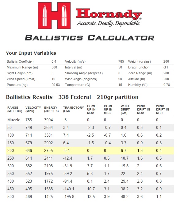

La precision puede ser muy buena y claro esta este calibre tiene retroceso asi que hay que amarrarse bien. Es aun manejable pero no es un 6.5 de andar por casa. Te dice claramente cuidado que vienen curvas! jajaja
Las trayectorias son muy agradables y predecibles poniendo muchisima energia y velocidad y resultados contundentes mucho mas aya de donde es normalmente necesario.
Que quede claro que estos no son calibres de larga distancia, pero si tienen el caballaje para poder abatir con autoridad incluso a distancias mas extendidas siempre que el tirador ponga lo que tiene que poner de su parte, eso siempre.
Para poner algo por ejemplo en los dos extremos tenemos cargas con puntas barnes TTSX de 160gr que pueden poner la punta a 890 m/s dandonos peso y potencia tipica de territorio tipo 30-06 a distancias moderadas y luego tenemos cargas como que pueden poner la Nosler 210gr partition 785 m/s garantizando fulminado de presas grandes.
Claro con cargas asi ya os podreis imaginar que el retroceso nos hace ya vibrar las muelas un poquito pero lo bueno es que nos da muchas garantias con esas presas mas duras y grandes.
trayectorias con la 210gr partition y carga full power en caño de 54cm...
