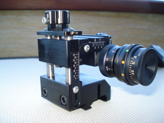

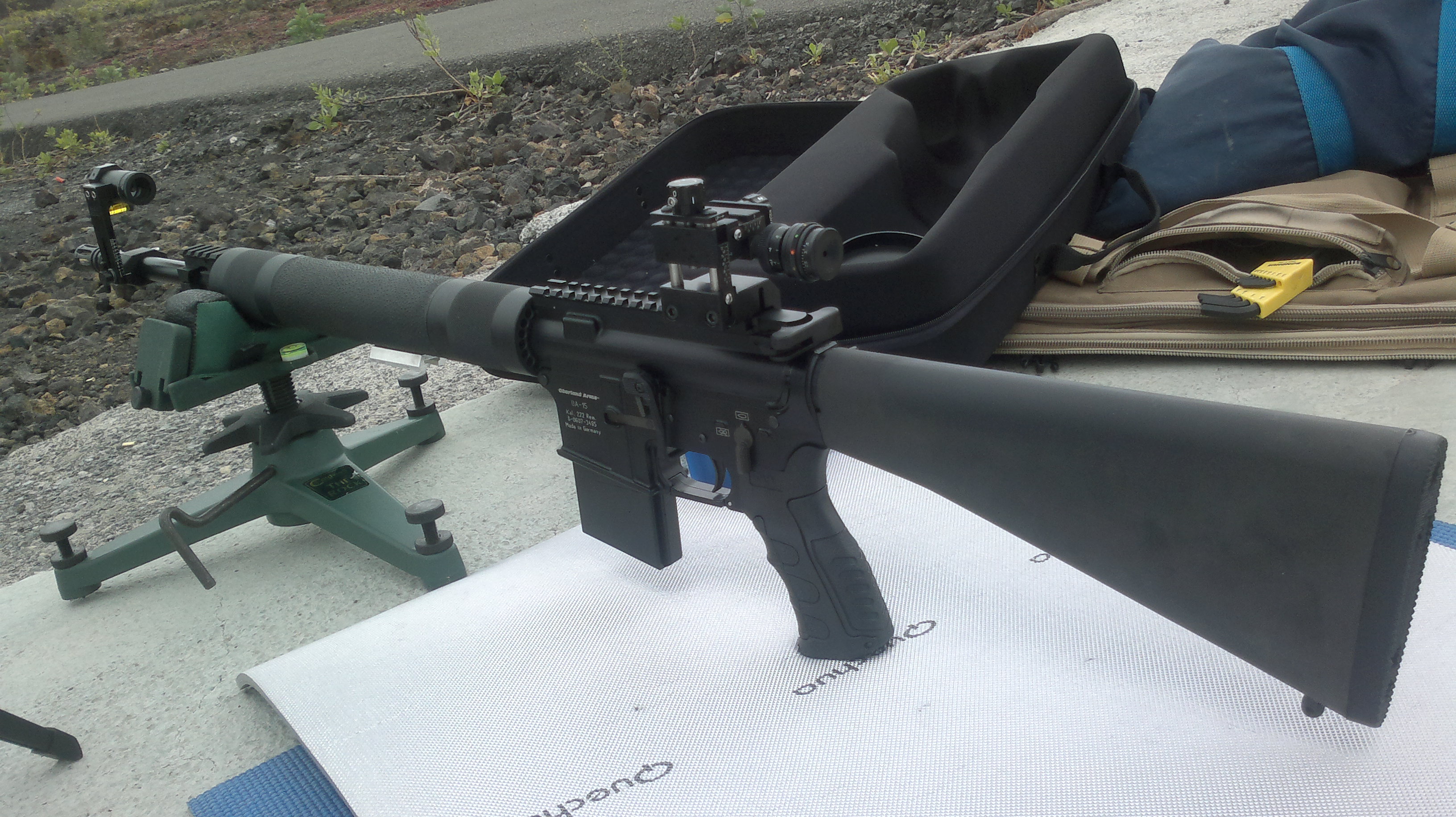

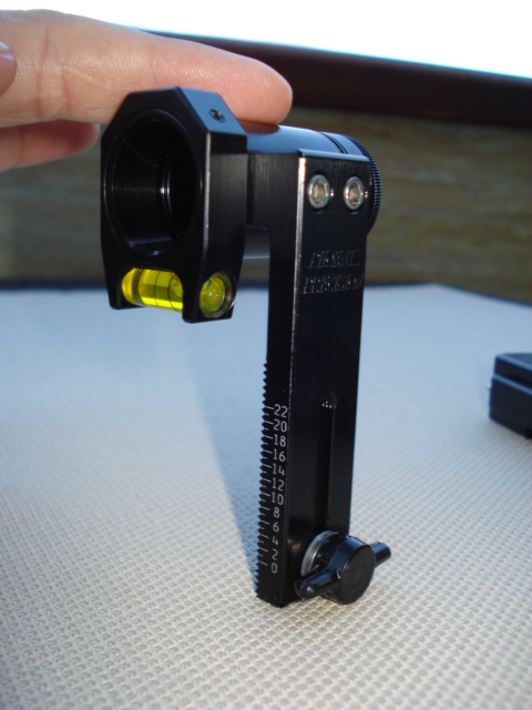

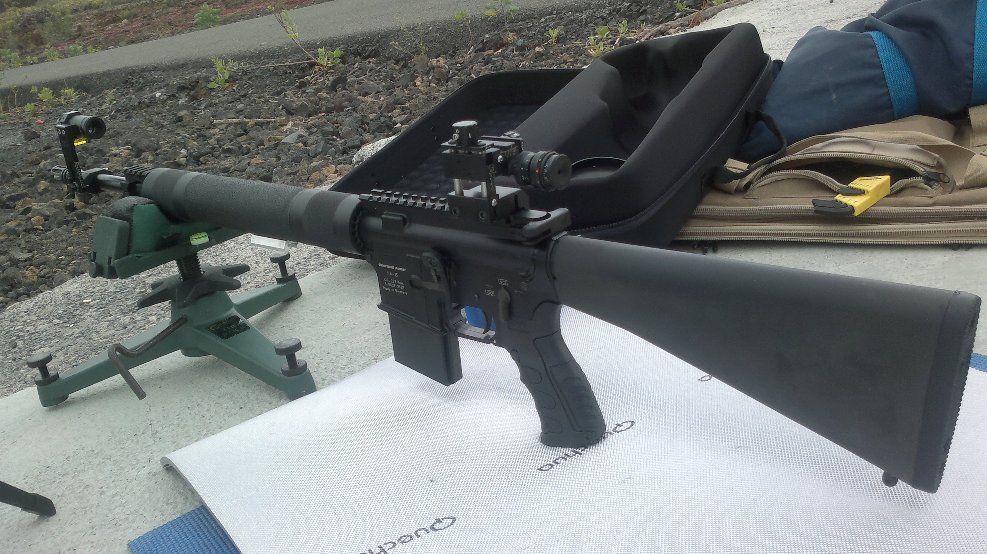

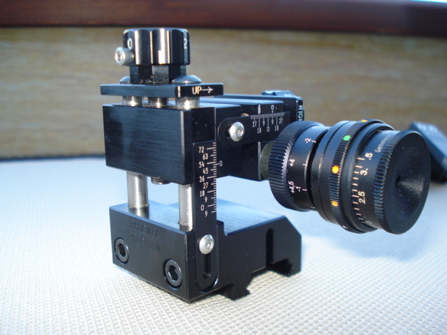

Buenas, he recibido unos cuantos privados por la modificación que he hecho en mi Oberland Classic para poder tirar miras cerradas y como este finde de semana he estrenado la mod a 200 mts y aprovechado para poner el cero, amplio la información.
Buenos comentaros que el túnel y el diopter son una pequeña maravilla de Phoenix Precision, estan comprados por separado en tiendas en EEUU, el tunel es de 30 mm. y to le he puesto un iris Gehmann normalito. El nivel de burbuja viene de serie. Como veis es desmontable y yo he comprado una base aparte de .875 y se lo he puesto a mi Tikka Tactical para cuando me interese. El diopter es una pieza increible, muy bien mecanizada facil de utilizar y al ir directo al rail picatinny pues me permite usarlo en el Tikka. Una buena compra la verdad y mas aprovechando el cambio dolar-euro. Estos elementos admiten piezas de Gehmann y Anschutz sin problema. Yo he puesto Gehmann que los tenia de mi carabina Match
El guardamanos flotado y abierto es de Hogue, comprado en Midway iberica...... no lo encontré en ningún sitio y la verdad que no me arrepiento ya que es todo de aluminio recubierto de goma muy fácil de agarrar con y sin guante de tiro. Es completamente abierto por delante así que ventila el cañon muy bien. Obviamente para poner este guardamanos hace falta un Barrel Nut, pero que tenga tres dientes y sean bastante abierto por el centro.
La toma de gases con raíl picatinny superior e inferior ( esto ultimo para poder poner un bipode sin tocar el guardamanos) hay infinidad de modelos, incluso con 4 raíles y sin ellos..... yo aproveche y compre un tubo de gases nuevos ya que el mio estaba un pelín guarrete y son piezas muy económicas.
En las fotos no tiene cargador, si no es una pieza moldeada de aluminio de Bob Sled, con un rail superior para poner el cartucho uno a uno, ademas de da peso y pone el centro de gravedad algo mas adelantado aunque yo también en la culata, le he puesto plomo en el hueco de las herramientas.
En el cajón de mecanismo veréis que le he puesto los tornillo “anti-walk” para el disparador asi como la extesion del botón del cierre del cerrojo y así solo muevo la mano derecha para poner el cartucho y con el dedo indice, cierro el cerrojo, muy cómodo la verdad.
Una cosa esta claro es necesario tener un pequeño puñado de herramientas para esto y lo fundamental un juego llaves allen en medidas "yankies".
Perdonad la parrafada y espero que mi modesta y enteramente amateur opinion ayude.

Tunel vista frontal

Diopter

El "estreno"

El "cargador" de cero disparos ;D
