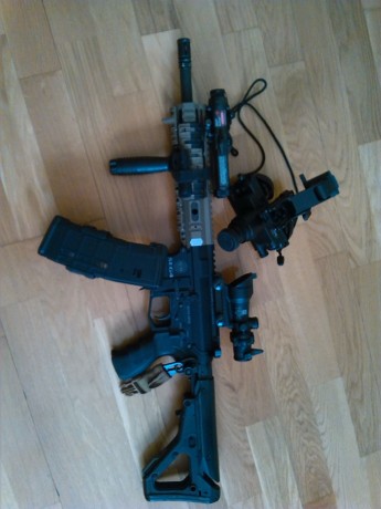

KAIRYU escribió:Imagen
Me tocó la china, mi LUVO comenzó a realizar fuego en automático, no todas la veces. Después de informar del problema a la armería FIOL, se pusieron en contacto con LUVO, los cuales dijeron que el problema podía ser del conjunto del muelle recuperador. Ahora empieza la odisea para recibir un recambio, viendo la tardanza vuelvo a insistir y me dicen ahora que se trata de los desconectores, que LUVO ha mandado un sobre vacío sin los recambios.
Paciencia...
Kairyû

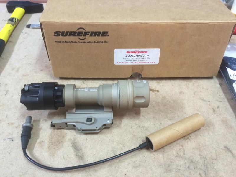

Otra cosita más que me ha llegado hoy :mrgreen:

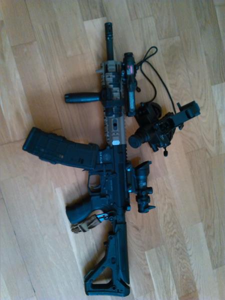

Aquí os dejo mi juguete
hola compañeros invito a los amantes de estos cacharros a desempolvarlos y enseñarnoslos... 50
