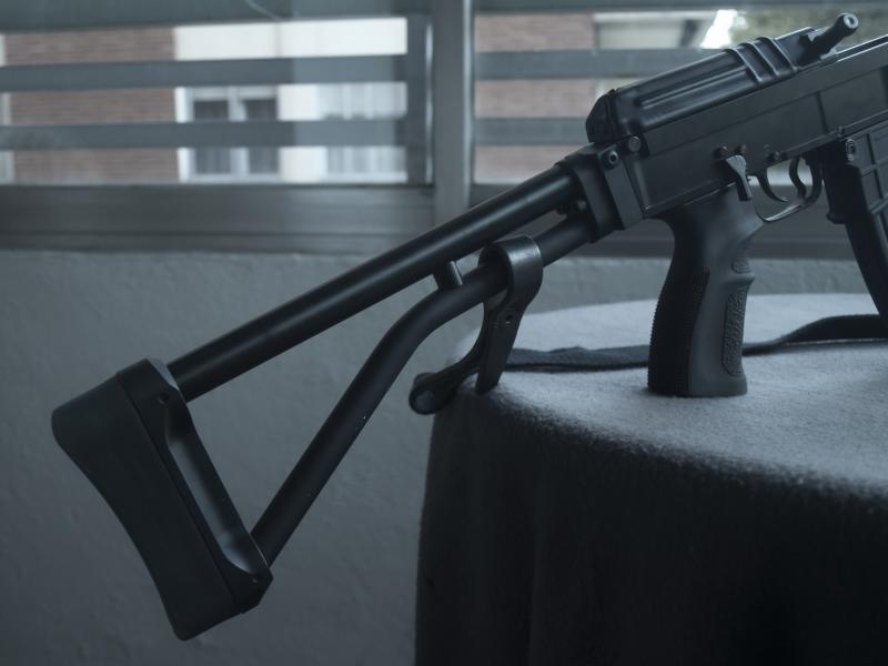

Respecto a mi tuneo del VZ, he reemplazado ya la culata por una ACE tipo galil. Estéticamente mucho mejor, y la mayor longitud es perfecta para conseguir la distancia adecuada con el visor.

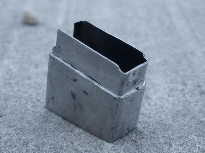

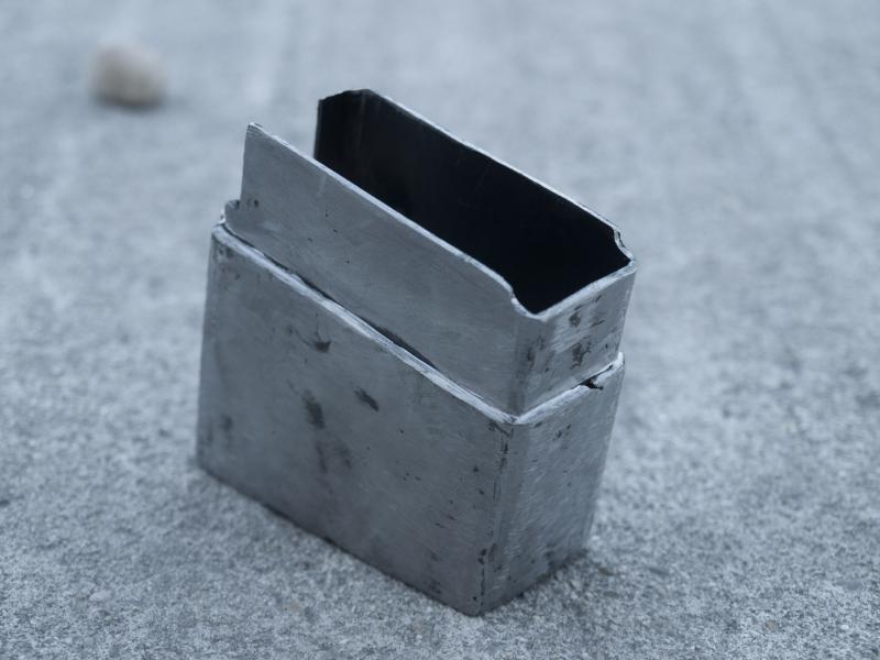

Finalmente estoy haciendo yo mismo el adaptador metálico para cargadores de AR15. En acero pesa más de lo esperado por desgracia, probablemente el material idóneo sería una aleación de aluminio dura pero aún ligera. De momento el cargador entra y sale correctamente, y los taladros para la barra, el botón y el muelle del retén están hechos (aunque en una pieza aparte). Me queda soldar, reducir el grosor de las paredes externas laterales de 1,5mm a 1mm a base de lima y abrir el hueco lateral para el retén propiamente dicho. Hecho éso sólo quedará pulir y pintar.
Prometo fotos.
Prometo fotos.

Me animo y subo unas fotos de mi inacabado proyecto:
La culata ACE:

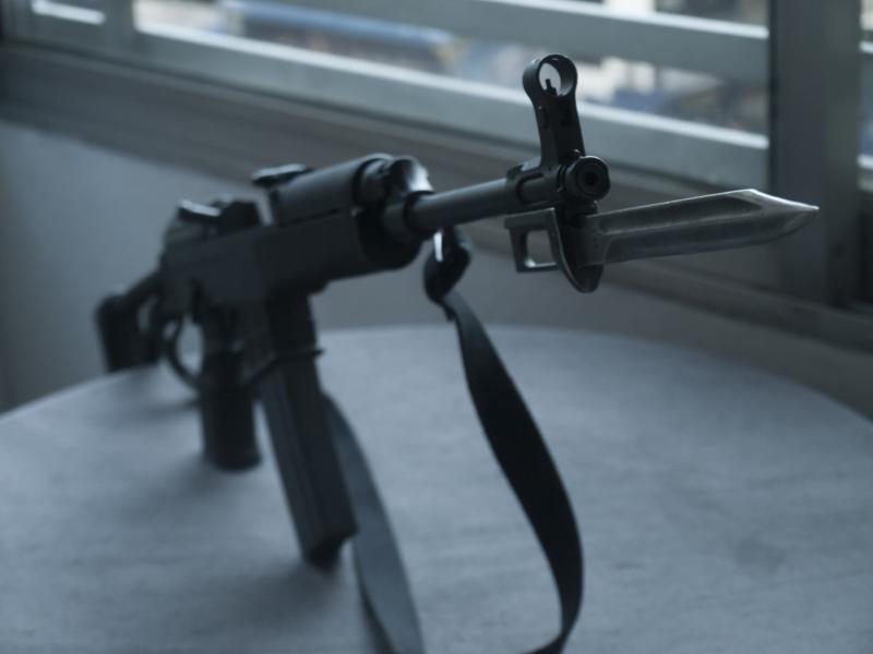

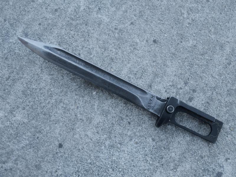

Bayoneta personalizada:

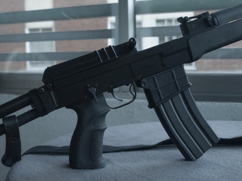

El futuro adaptador AR15, aún en proceso:
(Detalles: reparaciones-y-bricolaje/fabricando-adaptador-cargadores-ar15-para-vz58-t975444-10.html )

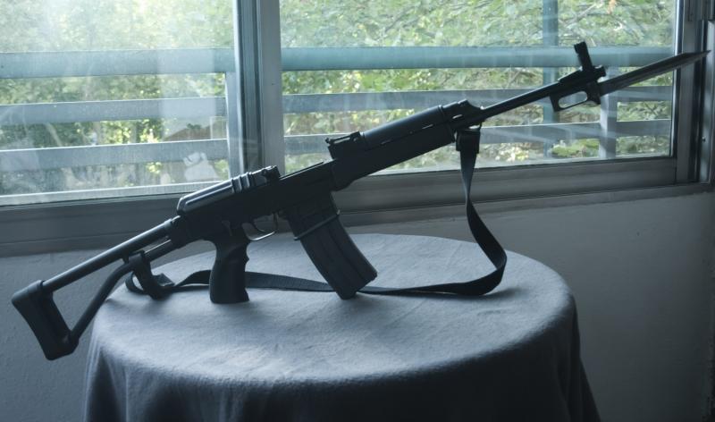

Vista general:
Vista general:

Vaya me recuerda al que yo tenia con su culata ACE, me encanta como te quedo, y es que el cargador de plastico me parece una mierda impresionante, tanto funcional como esteticamente hablando.
Que le hiciste a la bayoneta? le quitaste la empuñadura, creo que te voy a copiar la idea
La culaa tiene el adaptador con el angulo original o el recto?

La culata tiene el ángulo de fábrica. Quizá habría sido más práctica la otra, pero estaba agotada y estéticamente está mejor así.
Encontré a un tipo que vendía unas bayonetas baratas, por no tener la empuñadura, así que me hice con ellas porque estéticamente queda mucho mejor. La personalización es en la forma de la hoja, que he modificado. Es posible que me haga un mango a mi gusto, algo más corto y recto.
Antes de cargarte la empuñadura mira a ver qué tipo de bayoneta tienes. Unas tienen "espiga" completa y otras no, sólo podrás hacerlo con las de espiga corta.
Yo para el mes que viene me deshago del guardamanos original de polímero (cuando me llegue el quad rail de gunexpert), y la culata ya la tengo en venta (así como las bayonetas sin mango que me sobran).
