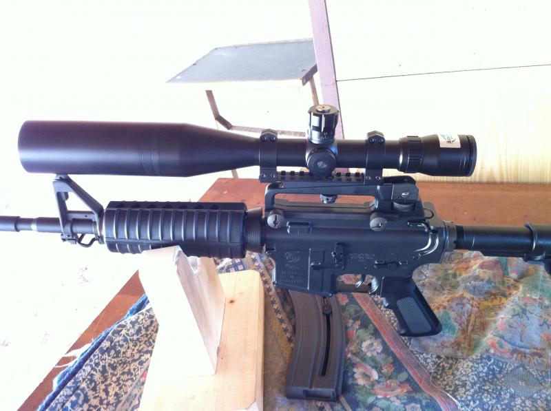

Hola amigos os dejo una foto de la mia tirando a 100 metros es una pasada a pesar que no es un arma de tiro a 100 metros pero se comporta muy bien.
